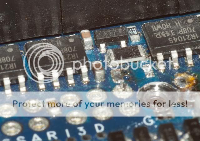

Skulle flytta en sladd under fräsning och kom väl för nära metall, för plötsligt blir det ett överslag i sockerbiten som jag kopplat stegmotorn med (skulle vara en temporär testkoppling), nåväl den berömda röken släpptes ut.
Drivaren lyser fortfarande med sin lilla diod, och vad jag kan se så är det bara 2 st mosfetar som brunnit ( F3055L ).
Frågan är går det att få tag på dylika mosfets? Är det lönt å testa, man kan ju anta att mer kretsar gått sönder än mosfettarna?

Nja, jag fick hem en ny Gecko idag + några mosfetar.
Jag bytte dessa men det verkar som ytterligare komponenter har brunnit då det saknas kräm i ena motorutgången.

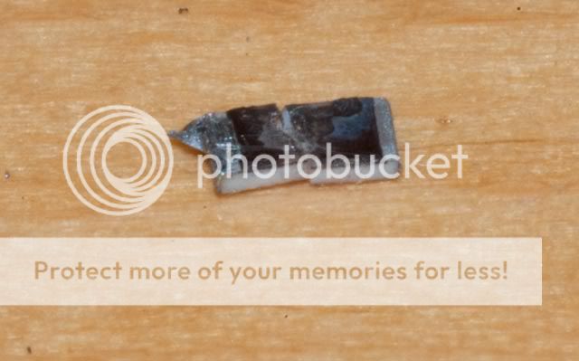

Jag hittade en ytmonterad komponent som jag inte vet vad det är för något och hoppas att någon av er kan hjälpa till med identifiering.
Den var hårt grillad så den gick av vi demonteringen, det sitter ytterligare en likadan på geckodrivaren kanske den ger bättre ledtrådar?
Så vad är det för något och var får man tag på en sån?
/Janne

Om den andra är hel kan du ju mäta på den, finns det "bara" två lutar det åt sense-motstånden för lindningströmmen - väldigt lågohmigt motstånd. Det verkar också rimligt om nu utgången kortslutits eller liknande. Finns det fyra kan det vara en konding för bootstrap-funktionen i MOSFET-drivarna.

Det finns bara två.
Ett motstånd alltså, värdet går inte få reda på annat än att fråga Gecko?

Det skulle kunna vara en 0.056 Ohm, 0.5W ytmonterad sak är det nån som sitter på dylika å vill kränga ett par tre?
