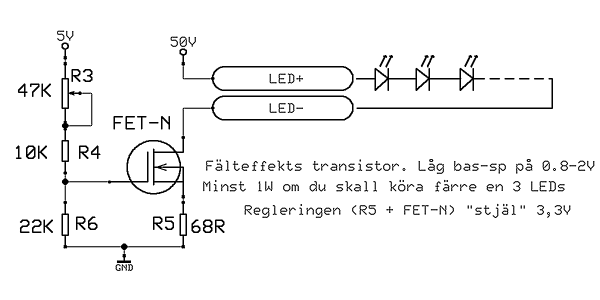

Va?!?netrunner skrev:...Att bygga en strömbegränsare är mycket svårare och kräver mer exotiska komponenter, tex effektmotstånd med låga värden.
Denna innhåller en småsignalstransisitor och vanliga 0,5W resistorer och lågeffekt pot.
OBS! bygg med FET inte bipolär transistor, bipolära ändrar drivström rätt mycket med transistorns temp och kan begå termiskt självmord.

Ja, den är väl lämplig, på så vis att den är enkel och med lite instruktioner kan man mycket väl modifiera den för annat bruk/större LEDs.
5V spänningen måste vara stabil, typ som man får med en 7805-regulator eller från ett reglerat sp.aggregat.
Det går väldigt låg ström från 5V. Även den minsta 7805 regulatorn kan driva 60-tals likadana kopplingar som i bilden.
Faktum är att har du mindre än 10 kretsar som på bilden bör du nog koppla in en lastmotstånd(1kOhm) på 7805 reggens utgång som hjälper reggen arbeta.
där det står "50V" kan det vara allt mellan 8V -> så hög spänning som FET'en är specificerad till.
Ju högre spänning desto fler LEDs kan du koppla in i serie. Man lägger ihop alla LEDs framspänningsfall i varje slinga. Man kan blanda alla sorters LEDs färger och olika framspänningsfall (röda typ 1,8V-2,1V...blåa 3,6-4,2V) sålänge man inte använder upp hela matningsspänningen minus 3,3V.
Ex.vis: har du 18V matning till LEDs så kan du ha max 14,7V till LEDs = ca 8 röda LED's på vardera 1,8V.
regleringen:
FET'n(transistorn) öppnar kanalen mellan Drain(Led-) och Source(ovan R5) när spänningen på Gate(pinnen mot R4, R6) blivit ca 1V högre än spänningen på Source.
Genom spänningsdelningen mellan R6 mot R4+Pot R3 så har vi en väl definerad in spänning, ex.vis 2V.
Vid ögonblick noll säger vi att vi precis vridit ned(i antal Ohm) R3 så vi fick 2V på Gate.
Eftersom strömmen nyss var i princip 0A genom R5 så ligger FET'ns Source på spänning 0V.
Då har vi uppfyllt villkoret att spänningen mellan Gate-Source överstiger 1V.
FET'n öppnas upp.
x antal μs(mikrosekunder) senare: så lyser LED's(alla i slingan) och strömmen är 5mA. Strömmen passerar genom genom transistorn och genom R5 till Gnd.
Ohms lag över R5 dikterar att spänningsfallet över R5 är just nu 0,34V. Villkoret att spänningen på gate är minst 1V högre än Source är fortfarande sant så transistorn förblir öppen.
x antal μs till: strömmen genom slingan är nu upp i 14mA. Strömmen genom R5 = 14mA. Sp.fall över R5 = 0,952V.
I.o.m att spänningsfallet över R5 är nu uppe i nästan 1V, på ena sidan av R5 har vi Gnd(0V), på andra sidan R5 har vi +0,952V så är det ju villkoret "+1V högre spänning på gate än source" på väg att upphöra iom att gate spänningen är på +2V. Det medför nu att transistorn kommer att börja strypas av.
x antal μs ytterligare så har strömmen balanserats på ca 14,7mA, spänningsfallet över R5 = 1V, transistorn är lagom öppen.

R4 är till för att sätta gränsen för högsta möjliga spänning på gate. Har man en transistor med högre Gate-Source spänning än ca 1-2V bör man sänka R4. Detta värde kan får man laborera med för olika batcher på transistorer har lite olika Vgs(öppnings-spänning mellan Gate-Source).
R5 ställer in strömmen, sänker du R5 i antal Ohm så höjs utströmmen.
R6 bara är som motpol till R4/R3.
FET'n: sikta på en N-channel med låg Vgs (1-2Vmax), Rds ON lägre än 2 ohm, billig, tål tillräcklig effekt, tål inspänningen Vds.
tillräcklig effekt: inspänning x tänkt max diodström = tillräcklig effekt
exempel: 18V x 20mA = 0,36W ... ha lite marginaler ta en på 0,5W
För att slippa låsa fast enda multimetern i strömslingen så mät strömmen genom R5's spänningsfall.

Fick äntligen lite tid över att prova det nu, kör på netrunner's lite enklare schema och det fungerar utmärkt! Nu ska jag bara klura ut hur jag enklast kopplar upp alla dioder och hur tätt jag behöver dem.
