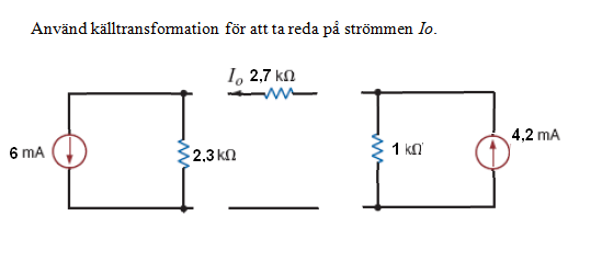

Hej
Behöver hjälp med denna, Skulle vara uppskattat om någon tog sig tiden och visade hur man gick tillväga och lösa den?

Jaa det är en projektuppgift som jag måste lära mig läsa
Jag befinner mig med jobbet utomlands och det enda hjälpen jag har är nätet och er.

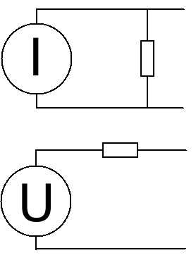

Själv har jag aldrig hört begreppet "källtransformation": Sökte på google, och det existerar på tre sidor. Alltså ett begrepp som är extremt ovanligt. Verkar vara krångligt.
Källtransformation: En strömkälla parallellt med ett motstånd omvandlas till en spänningskälla i serie med ett motstånd.

Det är nog mer vanligt förekommande att man talar om omvandling mellan Thévenin- och Nortonekvivalenter, alternativt spännings- och strömtvåpoler.

Om tomgångsspänningen och kortslutningsströmen är samma är källorna ekvivalenta.
EDIT: självklart ska inte spänningskällan vara kortsluten.
Ska genast fixa ny bild.... Såja.

1. Betrakta tvåpolen bestående av strömgenerator och parallellresistor.
2. Beräkna tomgångsspänning och kortslutningsström för tvåpolen.
3. Ersätt tvåpolen med en thévenintvåpol (spänningsgenerator med serieresistor).
4. Dimmensionera spänningskällan och resistansen så att tomgångsspänning och
kortslutningsström blir samma som för nortontvåpolen.
5. Upprepa punkt 1-4 för den andra källan.
6. Nu kan man göra vissa förenklingar och få en trivial krets att analysera.

Om man gör en liten överslagsberäkning och antar att ingen ström går genom motstånden på 2,3 resp. 1 kohm, vad skulle I_0 vara då?

jag vet inte hur du ska räkna ut det hela, men om du tror att svaret är 14 så är det långt ifrån rätt.
summan av de båda strömmarna är 10.2 mA . Det är max vad som kan gå nånstans. Sen går ju strömmarna i motsatt riktning, så de tar ut varandra ganska bra. Så strömmen bör vara nånting kring 2 mA eller mindre... skulle jag gissa.

Fast strömmarna går i samma riktning, så det Jesse säger är nästan rätt. (Även gissningen).
