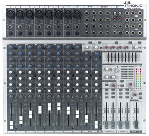

Hej alla elkunniga!
Först och främst behöver jag hjälp med att identifiera ett kontaktdon (se bild).
Det ser alltså ut som en liten, typ, XLR-kabel med tre poler, och den skruvas fast. Vad är det för kontakt? Jag har googlat i säkert en timme, men jag hittar inget. Är det en mini-XLR?
Är det någon som vet var/om man kan få tag på en AC-adapter med en sådan kontakt? Mitt band har en mixer till PA:t i replokalen som är jävligt bra, men vi kan inte använda den då adaptern försvunnit och vi försöker desperat hitta en ny.
Tack på förhand!

utan bättre bild så gissar jag på en dinkontakt
en bild med mått på den delen ni har är i stort sett det ända sättet att gissa vettigt på
ex 42-220-06

Jag tycker mera att det ser ut som 42-243-93.

vfr skrev:Jag tycker mera att det ser ut som 42-243-93.
Ja! Yes! Precis den är det! :shock:

Jag har faktiskt aldrig sett nätadaprar med sån kontakt, men finns det så kan säkert någon annan tipsa om det. Annars är det till att sätta på en sån kontakt på en befintlig adapter. Det gäller ju bara, i båda fallen, att veta spänningar och effektbehov.

Well, nu har du det (på bild iallafall!) :D
Jag fick spec:arna från supporten idag.
"The output of your power supply should be as follows: AC16.8(x2), 1400mA".
Vad betyder "(x2)"? 16.8 x 2?
Jag har en adapter hemma med samma kontakter, men med specifikationerna:
Output:
"15VAC, 1.4A
15VAC, 0.6A" (dessa värden är alltså listade under varandra).
Skulle den kunna funka?

vad är det för pryl du ska driva då ? svårt att svara på hur kinkig den är med spänning/ström annars :)
Jag har f.ö en likadan kontakt på ladduttaget på min mini-MC.

Det är ett litet mixerbord. Eller, ja... det är rätt litet.
Jag vet inte om den bilden hjälper särskilt mycket. Det enda är väl att det ska kunna skickas ut +48V genom alla de där mikrofonutgångarna uppe till vänster.
Re: Hjälp med typ av kontaktdon!
Ser precis ut som kontakterna på Behringers äldre 6-20 kanaliga silvriga mixerbord, dock brukade det stå behringer på deras nätdelar... så jag gissar på att det är något liknande från en annan tillverkare
EDIT: Pucktvåa, och det var visst precis som jag trodde ^_^

AC in och 48V DC ut borde ge en hint om varför ett mixerbord vill ha lågspännd AC. Känns som någon transformator historia :)

Men vad tror ni då? Skulle en sån här funka eller blir det helt tokigt?
http://www1.elfa.se/elfa~se_sv/go.jsp?s ... =56-384-40
