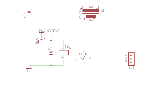

Ja, hade jag haft tryckluft hade det ju inte varit svårt. Har nu fixat en spjällmotor, 60mm slaglängd. Tar dock 125-150sekunder att uppnå denna längd. Den ska matas med 24V AC. Tänkte koppla in den till ett PLC. Men PLC;t jag har matas ju med 24V DC. Hur ska man lyckas få DC när man kopplar till PLC;t? Enligt kopplingsschemat så är det en utgång för ut och en utgång för in. Är bara 3st ledare från motorn, 2 av dem går alltså till PLC, matar man 24V AC på den sista?

Du får använda ett växlande relä. Den som har kopplat in PLCn borde kunna tillräckligt med ellära för att förstå hur det ska gå till. Annars får du fråga igen så kan vi rita ett schema.

mrfrenzy, relä var rätt men stackarn har ju DC från PLC:n så det krävs en transformator dessutom. Och ett växlande relä för fram o back och ett för start o stopp.

Javisst, en transformator till att driva spjällmotorn, men det räcker med ett enpoligt växlande relä eftersom en spjällmotor har stopp i ändlägena. Lika bra att jag ritar istället för att skriva:
Om utgången är från så kommer motorn att åka till ena ändläget och sen stanna där.
Om utgången är till så kommer motorn åka till andra ändläget och stanna där.
Om du använder tex G2R så finns skyddsdioden inbyggd men jag ritade ut den för säkerhets skull.
