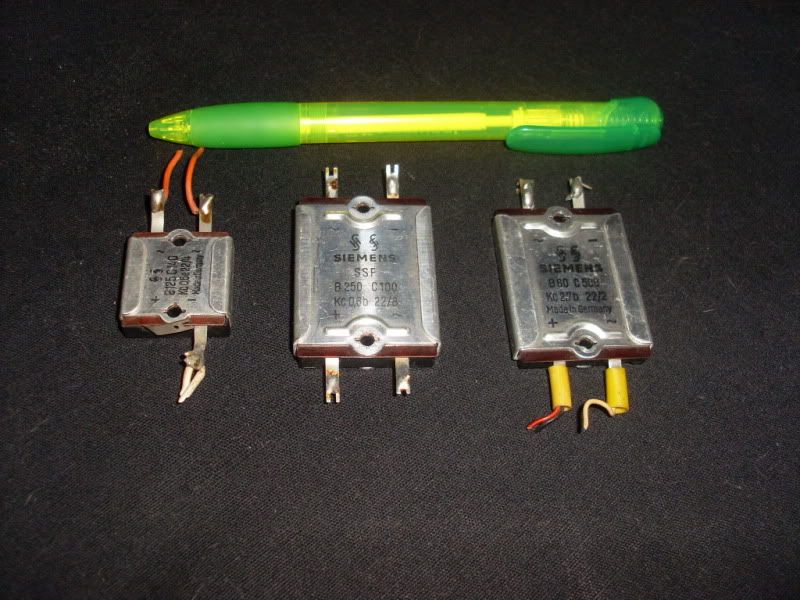

Bilder?
Gissningsvis är B värdet spänningen och C värdet strömmen men om strömmen är 500A eller 500mA vet jag ej.
Storleken torde ge en god gissning om vilket.

från vänster till höger 2,5x2,5cm // 3,5x4,5cm // 3,5x4,5

Ååååååååååååååååååå gamla goda tider med Stinkande Selen bryggor
B = Spänning C= ström i mA

Det där är nog riktigt gamla prylar eventuellt med selendioder.
Så jag instämmer med technos åsikt C=ström i mA.
Dom har egentligen bara en fördel, låga framspänningsfall vid låga strömmar.
Men släng du skiten i en elektronikåtervinning, INTE i hushållssoporna.
Det finns mycket bättre saker idag.

Jaha, då var det nog ingenting för mig
Jag råkade ha dem liggandes och skräpa så jag tänkte att det kanske kunde gå att använda dem, men jag behöver någon som klarar liiite mera effekt
jag råkade få en 12V trafo över på X-antal Ampere så jag hade tänkt att göra ett 12V aggregat, men då får jag nog köpa nya bryggor
Tack för svaren grabbar!
