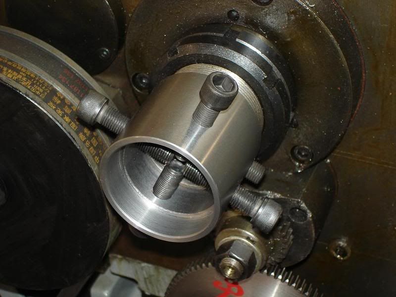

Nu vet jag inte vilka diametrar det handlar om, eller för den delen vad på den du ska svarva men jag förutsätter insidan. I så fall om den inte är för stor kan man ju ta ett rör av större dimension än detaljen och borra samt gänga för det antal skruvar man tror sig behöva för att hålla fast detaljen och centrera den.
Länk till en bild som visar ungefär vad jag försökte beskriva: http://img.photobucket.com/albums/v654/ ... pider1.jpg Sen kan du hålla röret i din vanliga chuck.

Nu har jag svarvat klar en detalj.
Det gick förvånasvärt bra, lite problem med vibrationer när man sticker o-ringspåret bara.
Ska testa att slipa om plattan till lite mera positiv spånvinkel till den andra detaljen.
Sen är det time för fräsmaskinen. Har tänkt rigga enl nedan.
Jag hoppas kunna färdigställa detaljen helt i en uppspänning.
Fräsmaskinen är i minsta laget, men jag tror det ska gå.
