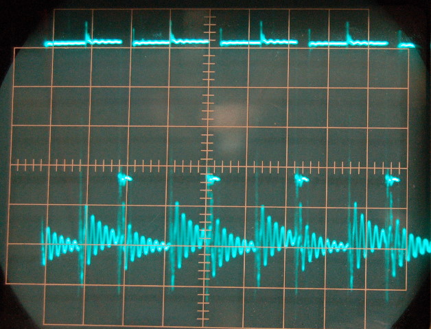

Choppar med 20kHz och efter att jag etsat ett ordentligt kort med jordplan så håller den 20k och inte f/2, f/3 etc vilket är ett vanligt problem med breadboardade lösnngar.
Dock låter motorn. Verkar vara beroende av strömmen så att kör jag 5A så piper det mindre, 10A mera etc. Nu har jag inget att jämföra med, men hur tysta är era motorer?

Flyttade två kondingar och det blev bättre, men motorn låter litet även då frekvensen är högre. Har en tajmer som halverar strömmen efter att den stått stilla 10s och i det läget (fn 5A) så choppar den OK, på 10A choppar den på halva.

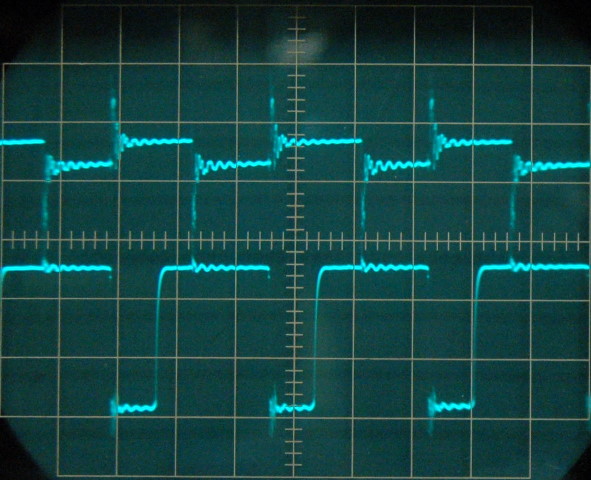

Klockan (överst) och spänningen över Rs (nere) då den har hoppat till halva frekvensen:
Och normalt:
AndersG

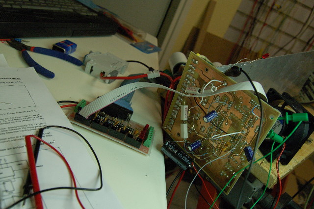

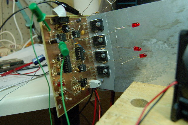

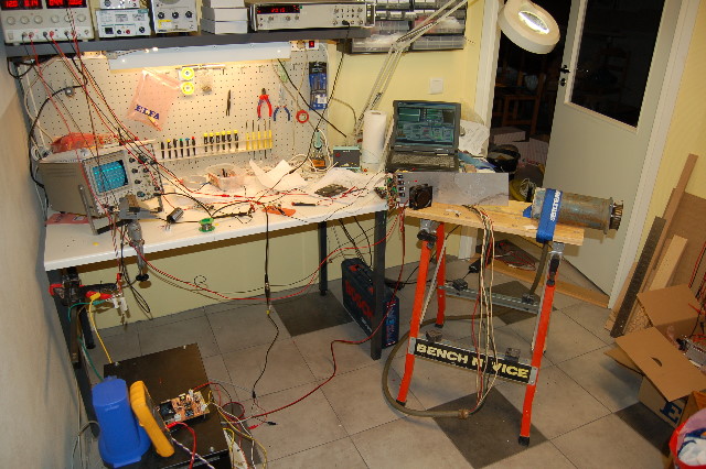

Stora lådan nere på golvet är en 24V 25A batteriladdare som numera är CNC-nätdel, ställbar mellan 20 och 50V. Styrkortet ligger ovanpå, men skall in i låddan. Fluken mäter över en strömshunt inuti. Frekvensräknaren visar chopfrekvensen från klockan på den orange labplattan.
Kortet. Skall etsa ett nytt så att alla komponenter får plats ;) Breakoutkortet ligger bredvid.

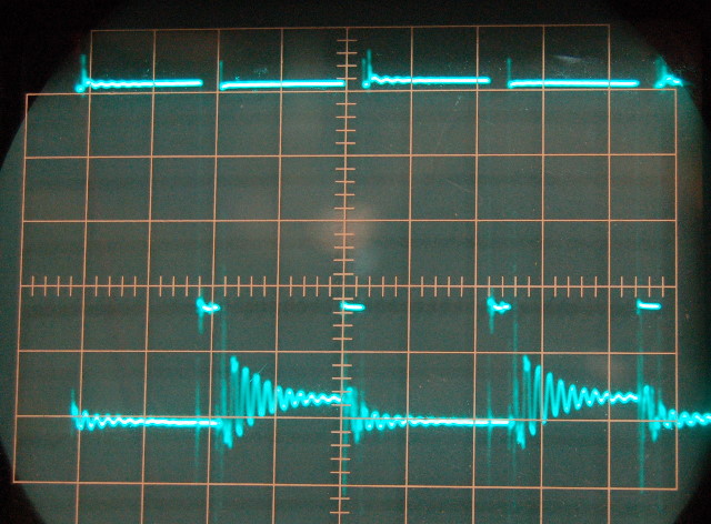

Edit:
Klockan (nere) och spänningen över Rs, skala 500mV/div
