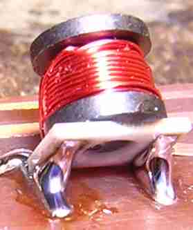

Ibland behövs det en komponent som bara finns som ytmonterad, t.ex. den här lilla drosseln där ELFA's håmonterade hade alldeles för hög resistans.
Problemet var att lödytorna är helt på undersidan, min lösning som jag hoppas andra kan ha nytta av var att montera den på sned. Då går den lätt att löda och det är inget tvivel om ifall den är ordentligt ditlödd.
