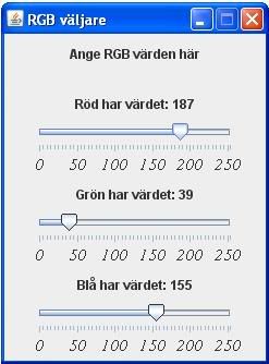

Håller på att skapa ett gränssnitt för att kunna styra RGB belysning från en dator, till ett projekt som bland annat ska ändra belysning beroende på om det är musik eller film som spelas.
Just nu har jag gjort ett test program som skickar data till en µC via RS232.
Men eftersom jag bara har en seriell port på min dator och den används till programmering så vill jag hellre använda en USB port. Därför har jag letat efter en USB till seriell konverterare, till exempel en .dll fil som gör om USB porten så att den ser ut som en COM port för datorn.
Finns det någon som har stött på en sådan, FTDI har en bra fungerande men som endast finns för deras egna chip, eller är det mer värt att kolla på tredjeparts APIer?
En annan fundering är om det inbyggda USB stödet på vissa PIC18 processorer fungerar bra eller till exempel V-USB för AVR.
PS. Jag programmerar själva styrprogrammet i datorn med Java och där finns inte USB implementerat för windows.
Bilden visar test programet som kan ange olika RGB färger.

Om du nu använder en COMx port så borde du ju även kunna
använde de COMx portar som drivrutinerna för USB/RS232
adaptrarna skapar.

FT232 tex 73-206-59 du får då på datorn en ny seriell port fast via USB. Fungerar i stort sett som en vanlig serieport.

Att FTDI kretsar som FT232 dyker upp som COM portar vet jag och det kan komma att bli en lösning senare. Men just nu har jag inte pengar till att köpa hem några nya kretsar.
Därför skulle jag vilja använda mig av antingen en PIC18F4550 som har USB inbyggt eller en ATMega 644p som kör V-USB, dessa kretsar har jag hemma nämligen.
Går det med hjälp av kodning i kretsarna eller med drivrutiner identifiera dem som en COMx port?
Jag kör uppkopplingen på ett kopplingsdäck just nu, så ändringar i designen gör ingenting.
Tja, det är ju exakt det som USB/RS232 adaptrarna gör, så självklart går det.

Har upptäckt att Microchip erbjuder källkod och exempel för deras PIC processorer med USB stöd, som bland annat ger stöd för virtuell COMx port.
Finns det någon här som använt deras källkoder?
Ska börja läsa igenom hjälpfilerna nu vilket säkert kommer ta ett tag..
