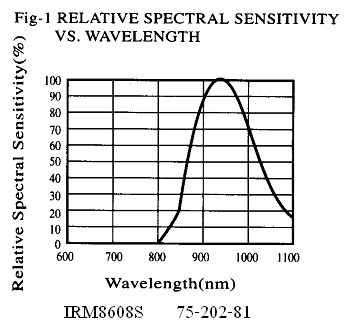

Vad använder du för mottagare, gissar på en vanlig 38khz mottagare eller liknande?
Då IR-dioden du använder ligger på 850nm och dom flesta mottagarna ligger på 950nm så förlorar man en hel del känslighet (om du nu använder en sådan mottagare dvs).
Om man tex kollar på 75-202-81 så kan man se att känsligheten vid 850nm bara är ungefär 20% av den vid 950nm.
För att öka räckvidden så skulle jag valt att använda mig av en IR diod med samma våglängd som mottagaren är anpassad för samt med ganska smal strålningsvinkel, den som gett bäst resultat för mig är TSAL6100 som jag provat på avstånd upp till 300m tillsammans med lämplig lins.
Re: Skjuta-spel
En 980nm-laser borde ju fungera rätt fint ändå enligt den där grafen.

Nu testade vi igen.
Perfekt!
60meter skulle jag gissa på.
Så sol-ljuset försämrar prestandan rejält.
Nu ska jag fixa en liten vit led som kan lysa upp vägen, pwm till rgb-led intensiteten. och lite annat smått och gott.
Pistolen ska räcka kortare än snipern också osv.
Jag hade lite problem med felsökningen också, när jag skjöt gick µC:n i halva hastigheten.
Det hade med störningar på 5V linan när ir-led:en blinkade att göra.
Så 2 timmar och 1 kondensator senare funkade det.
920nm är den optimala för mina sensorer(billigaste på elfa. 75-205-96)
