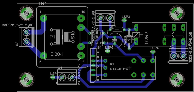

Din första koppling funkar väl?
Det finns ingen anledning att byta koppling bara för att layouten behöver
fixas lite
Många punkter med kritik... man kan sålla lite.
1. Halvvågslikriktning, inget som helst problem då din koppling inte är någon storförbrukare av ström - du kan lugnt behålla 1 diod + 1 kondensator.
2. Läge vid uppstart.. Är din krets resettad vid uppstart eller om det inte är ettt
krav så finns ingen anledning att börja om bara p.g.a detta..
3. Lysdiod som drivs av samma relä som innehåller 230V.. Inte bra. Bör/skall fixas.
4. Layout. Man kan aldrig få för mycket tomrum till punkter som har 230V.
Dra inga ledare mellan reläpinnnarna.....
Ok.. allt har redan ventilerats av andra... men mitt förslag - behåll kopplingen,
det du behöver öva på är att rita layouten.. :)

Rifakungen skrev:behövs det inte ca 3KV för att slå över 3mm? 0,25mm borde ju räcka till 250V då :D :D
Skulle du sätta livet på spel med 0,25 mm luftisolation?
Det BÖR vara 8 mm krypavstånd.
Javisst, om du matar från en stabiliserad batteridriven 250 V så.
Problemet är att i elnätet förekommer det transienter, för stickproppsanslutna prylar räknar man med 2500 V transienter.
ricard
Inlägg: 61
Blev medlem: 17 augusti 2005, 01:07:38
Re: On/Off med momentan brytare?
Inlägg av ricard »
Godkänner ni denna layout? Jag tror att jag har tagit hänsyn till all kritik.
Det får bli ett par sladdar för att förenkla routingen. Det är därför LSP 1-4 finns på koret.
Banan som går under likriktaren skulle jag kunna dra under trafon istället, vilket är bäst? Eller är båda sämst? :P
