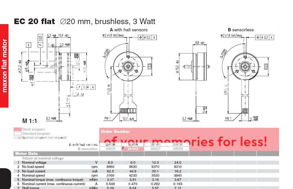

Ja just det........hur i hela friden kopplar man en "brushless" motor? :doh:
Är det växelström eller likstöm? :oops:

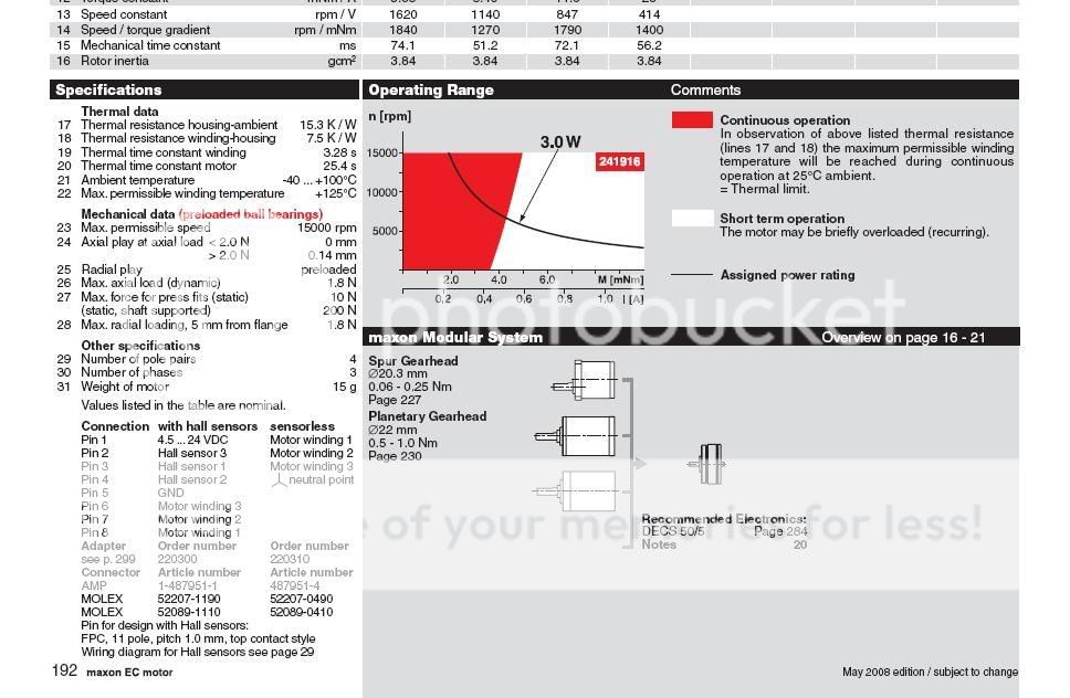

Kolla specen...... :shock: det verkar vara fyra trådar men ett batteri har bara två poler?
Det är alltså "B sensorless" som är aktuell.
Skickar med länken till specen: http://test.maxonmotor.com/docsx/Downlo ... _183_e.pdf

Den där motorn behöver en driver.

Du behöver ha drivelektronik, som ersätter de mekaniska "borstarna" som sitter i en vanlig DC-motor och kopplar om strömmen för att hålla motorn igång.
Därav namnet, brushless = borstlös...

Bör kanske påpekas t.ex. fläktar med BLDC-motor normalt har en enkel inbyggd driver så de kan matas direkt med DC.
Men annars drivs en BLDC på ungefär samma sätt som en 3-fasmotor.
