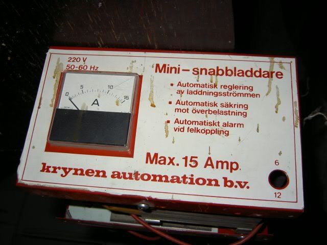

Har en trasig gammal bilbatteriladdare hemma och fick den av en kille som sa att den bara slutade ladda helt plötsligt. Fattades vippbrytare för att välja mellan 6 och 12V så jag satte dit en. Testade att slå på laddaren iaf för att se om nåt hände men automatsäkringen i lägenheten löste på en gång.
Funderar på om transformatorn kan vara paj men har dålig koll på vad för slags värden som är normala. Laddaren ska kunna ge 15A. Är två primärlindningar i som man kan köra en eller båda för att kunna välja mellan 6 o 12V. Har mätt upp dem och fått att de ligger på 2ohm och 0.1mH samt 0.01ohm och 0.01mH. Sekundärlindningen fick jag till 0.05ohm och 0.18mH. Tycker värdena för åtminstone primären verkar låga, kan det stämma?

ingen aning om vad värdena ska vara, men har du testat att koppla ur allting på sekundärlindningarna och mätt ?
Det som brukar dö på gamla BILbatteriladdare är framförallt likriktaren och ibland även termo eller automatsäkringen..

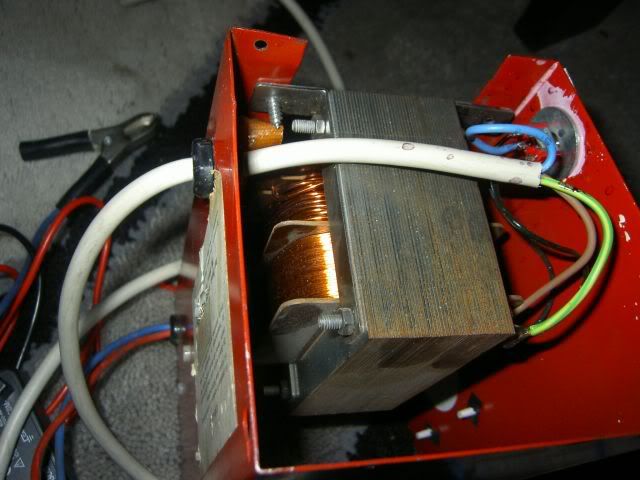

Undrar om inte du har blandat ihop primär o sekundär litegrann?Primär är 220V.För att hjälpa till lite så kollade jag några mindre batteriladdare,ca 4A,och de ligger på 25-50ohm på 220v-sidan.
Som Glenn skriver-koppla bort allt utom 220V på trafon och se vad som händer.

En laddare på 15 A har en rätt så kraftig transformator, har du en 6A säkring så är chansen att den löser av startströmmen stor.
Prova i ett uttag säkrat med 10 A.

Gissar nog också på diodbryggan. Kolla att amperemätaren är ~0 ohm.

Har inte blandat ihop primär och sekundärlindningarna, sekundären sitter lödd och har inte pillat nåt där än.
Har inte stenkoll på vad jag har för ampere på säkringarna i lägenheten så det kan ju vara att de är för klena helt enkelt, är inte hemma över helgen så jag kan kolla heller. Får väl ta med laddaren till jobbet och kolla lite närmare på sekundären och diodbryggan där, har inga grejor till det hemma. Tyvärr vågar jag nog inte koppla in den på jobbet för tidigare när vi har brännt proppar har det varit ganska bökigt med vaktmästare som måste komma och byta då de sitter i ett låst utrymme.

Tycker att denna mening tyder på lite förväxling i varje fall, tankefel eller kanske skrivfel! 8)
Normalt sett sker detta val på sekundären!
I övrigt verkar mätvärdena kunna vara riktiga även om de verkar låga. När man transformerar ner brukar primären ha högre resistans än sekundären, vilket är fallet här också.
Få se vad fortsatt undersökning på sekundären ger.

Då är det tydligen inte bara jag som tvivlar...se bara på hur nätsladden går genom en gummibussning(ingen dragavlastning)och in på omkopplare av svagströmstyp som dessutom ligger farligt nära trafon.Är det en skruv borttagen också?Knappast särskilt S-märkt.Och ändå verkar det som om man kopplar om primären?Skumt.

Man kan väl växla primären lika lätt som man växlar sekundären? Genom att växla primären slipper man dessutom ha en lika kraftig brytare då strömmen är mycket lägre på primären än sekundären. Det var inte ovanligt att man växlade primären på gamla instrument för att kunna sälja den på olika marknader (Europa/USA, dvs. 220/110VAC), så varför skulle det vara svårare i en laddare? Man kan ha den ena primärlindningen lindad för 230VAC och den andra för 460VAC så får man hel/halv spänning på sekundären, i detta fall runt 12/6VAC som sedan likriktas för att få den önskade spänningen på ca: 14-16VDC.
