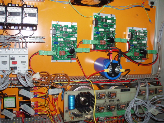

Jag kommer att använda den befintliga matningen på 95 V.
Det är mycket riktigt en vanlig bilsäkring som sitter på korten. Jag har inga problem med det, bara det fungerar...
Det enda jag, med mina begränsade elkunskaper, kan tänka mig vara ett problem är om säkringens 20A@12V inte motsvarar 20A@95V. Men visst är det så att en säkring brinner vid ungefär samma ström oavsett spänning?
(P=U*I, där U är spänningsfallet över säkringen, som i sin tur bestäms av säkringens resistans.)

Inlägg: 5877
Det fungerar säkert, annars hade han nog bytt vid det här laget. Spänningen i sig har ingen betydelese för när säkringen "löser ut" men grejen är väl den att ju högre spänningen är desto längre behöver avståndet mellan "polerna" i säkringen vara för att strömmen inte skall kunna forsätta flyta genom ljusbågen som bildas. (För när säkringen brinner av så stiger ju spänningen över säkringen).
Jag vet, jag kan vara "petig" ibland men det finns antagligen en anledning till att säkringen är specad till just 32V istället för 250V eller mer.

För att inte tråden helt ska falla i glömska visar jag en bild på inkopplingen av strömmatningen 95V till servostyrkorten. Mitt tidigare uttalande om att använda den befintliga matningen höll inte riktigt. Efter ett samtal med en kunnig vän stod det helt klart för mig varför så stor kondensator och så korta ledningar rekommenderades i bruksanvisningen... De nya med PWM ställer högre krav än de gamla analoga. Så det blev till att köpa en rejäl burk och dra om kablaget till kortare och grövre!

Glad i hågen skulle jag ikväll torrköra elsystemet med spänningsmatningarna 12, 24 och 95 V DC. Allt verkade funka bra, ända tills jag såg röken stiga från kontaktorn till 95V trafon!
Problemet visade sig vara att kontaktorerna har 24 V AC spole, som jag matade med 24V DC... :roll:
Nu blev det lite knepigare. mina hållkretsar uppbyggda av 2 reläer funkar inte med 24V AC, Z-bromsen kräver fortfarande 24V DC etc.
Jag antar att det smidigaste blir att montera ytterligare relän som övergång från DC till AC. :)

All strömförsörjning verkar vara i ordning, och efter installation av fler relän funkar även kontaktorer till trafo och spindelmotor.
Encodrarna är inkopplade, styrkorten monterade med (för mycket) värmeledande pasta och mach3 är installerat!

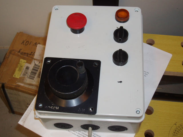

En liten bild kan jag bjuda på. Jag byggde en "panel" med div. gamla reglage på, bl.a. handratten som jag tänkte skulle vara fin att ha. Efter att ha gjort hål i lådan visade det sig att det inte alls var någon MPG, utan en potentiometer! :doh:
Bilder på "färdig" installation och maskin i rörelse kommer, men inte idag...
