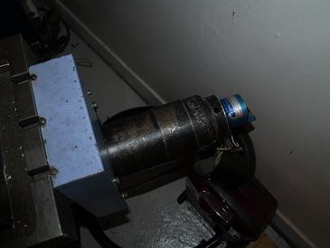

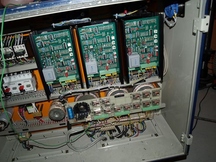

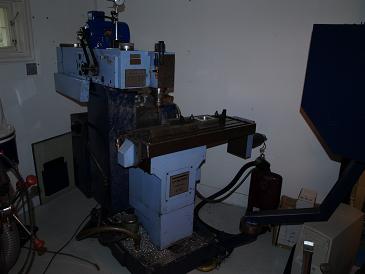

Jag har en Storebro CombiMill CNC från tidigt 80-tal, som har fungerat klanderfritt i några år. Nu verkar dock det gamla Bosch Alpha3 styrsystemet ha gett upp. Jag vill nu ta chansen att uppgradera till modernare styrning!
Det viktigaste är att relativt snabbt hitta och implementera en robust och driftssäker lösning. Jag behöver använda fräsen, inte bara bygga som kul projekt... Prestandan behöver inte bli bättre än standard. (föutom möjliga antalet programrader)
Min plan är ungefär som följer:
- Behålla bef. nätdel till servomotorerna (90V DC)
- Behålla bef. servomotorer (Contraves, Maxvärden: 117V, RMS 10,9A, pulse 43,6A, 3600 rpm Rated 3,4 Nm)
- PC styrning, Mach3 & windows, eller EMC & Linux??
- "step & dir - servostyrkort. De jag har tittat mest på är Larken Viper 100 som ska (?) klara 100V 20A.

3) Med tachon känner du hastigheten direkt, utan att behöva derivera positionssignalerna. Tidsfördröjningen på hastighetssignalen med encoder (en sanmpleperiod + beräkningstid) kan du alltså slippa.
Nackdelen är att tachosignalen är analog och säkert behöver lågpass filtreras, då tappar du fasmarginal där istället.
Själv tycker jag att tachon är lite gammalmodiga, även om de säkert fungerar bra för vissa applikationer. Jag kan inte heller se någon omedelbar fördel med att ha både encoders och tachon som skulle motivera den extra utgiften.
Hej,
Anledningen till att det finns både tacho & encoder är att befintlig servo-förstärkare använder tachon som återföring och CNC-styrningen använder encodern som positions-återföring.
CNC-styrningen räknar med hjälp av encodern ut hur fort axeln måste röra sig för att "hinna" med och skickar en styrsignal (+/- 0-10V vanligtvis) till servo-förstärkaren som använder tachon för att se till att begärd hastighet verkilgen hålls. Hastighetsregleringen sker analogt (kontinurligt) medans positions-reglering sker betydligt långsammare på dessa äldre system.
Om du vill behålla befintliga förstärkare så är det antingen EMC2 med lämpligt analogt "servo-kort" som gäller ELLER Mach3 och dspMC/IP från Vital Systems. Förut fanns det andra kort som tog Step/Dir och gav 0-10V ut men i nuläget är dspMC dom ända jag känner till.

De allra flest "nya" ombyggnationer sker med enbart pulsgivare, det funkar oftast gott och väl tillräckligt och inte sällan bättre än det gamla systemet. Ett eventuellt problem kan vara att upplösningen på pulsgivarna är rätt låg...
Med ett steg- & riktnings system så ska du nog räkna med att ha en "teoretisk" upplösning på ~10ggr vad du vill uppnå i verkligheten. Dvs om du vill kunna positionera till 1/100 så måste du ha minst 1000 pulser/mm.
Med Mach3 som styrsystem så sluts positions-loopen helt och hållet utanför Mach3. Mach3 kommenderar servon/motorer och litar blint på att det sker. Om servot inte klarar av att följa kommenderad position så är det ända man kan göra ( i princip ) att låta Mach3 veta att "nått är galet" genom servots Error/Fault-utgång.
Fördlen med dspMC/IP - om än komplicerat, är att du KAN använda dina befintliga servo-förstärkare. Detta kan vara ett stort plus om man har motorer vars effekt överstiger vanligt förekommande steg- och riktningsdrivsteg som Gecko3xx etc.

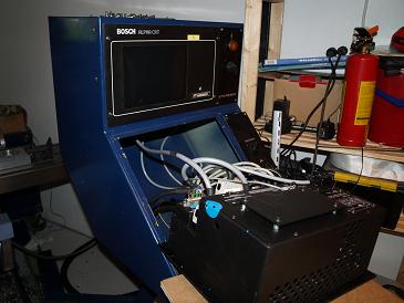

Högintressant, jag äger själv en likadan men har Siemens Sinumerik 810M
men Contraves motorer. Jag fick tag på en sprillans ny motor från usa.
Hör gärna av dej hur det går med ombyggnaden. När min slocknar vet jag att det är dyrt eller svårt med kort. Dock känner jag en bra servicekille som bor i Storebro om du har reptankar. Han jobbar bara med Storebrogrejor.
Om du skall skrota några kort eller så är jag intresserad. Ditt skåp är som mitt. Jag vet troligen vem som byggt om den !! Har du nummer o namn i skåpet på förra ägaren. AMU?
Jag skaffade en ny skärm från eBay för 1700:- ~ Den kontakten har jag kvar om du behöver.
