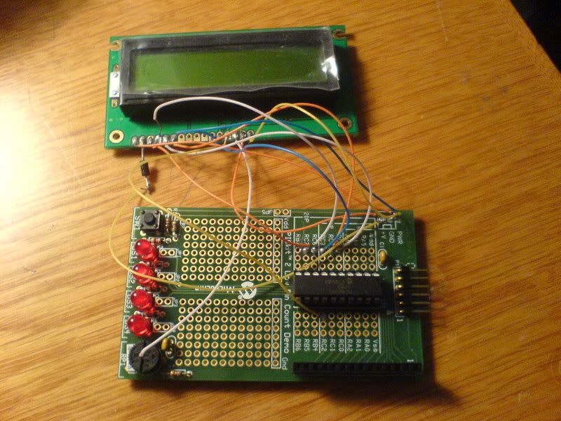

Hej! Jag har ett Pickit 2 och en alfanumerisk display som jag har köpt från kjell.com. Jag har kopplat ihop dessa enligt exemplet på kjellfakta (http://www.kjell.com/?page=/kjellfakta/pic/) men det visade sig att displayerna var olika. Jag kopplade ändå som det såg ut i exemplet och programerade Picen med hex-filen som följer med i exemplet men displayen börjar bara lysa när jag startade den.(bakgrundsbelysningen) Jag kan konstatera att jag har kopplat fel men jag vet inte vars. Jag har kollat och jämfört med exemplet och databladet men inte hittat något fel.
här finns bilder på hur jag har kopplat:
http://img.photobucket.com/albums/v251/ ... C00856.jpg
http://img.photobucket.com/albums/v251/ ... C00857.jpg
http://img.photobucket.com/albums/v251/ ... C00858.jpg
Hjälp mig, hur ska jag göra.

Skulle vara enklare om du ritat schema om hur du kopplat. Kolla mot displayens datablad. Jag har en billig 16x2 display från elfa kopplad enligt:

ok
Kod: Markera allt
lcd1 - rc2
lcd2 - V+
lcd3 - R7
lcd4 - GND
lcd5 - GND
lcd6 - rc3
lcd7 ----
lcd8 ----
lcd9 ----
lcd10 ----
lcd11 - rc4
lcd12 - rc5
lcd13 - rc6
lcd14 - rc7
lcd15 - +V
lcd16 - GND
eller
Vss - rc2
Vdd - V+
V0 - R7
R/S - GND
R/W - GND
E - rc3
lcd7 ----
lcd8 ----
lcd9 ----
lcd10 ----
DB - rc4
DB - rc5
DB - rc6
DB - rc7
A - +V
K - GND

Det kanske inte behövs(och du har kanske gjort det), men jag brukar jorda DB0 - DB3, när jag kör via 4bit kommunikation med LCDn

Först borde du se till att slippa *löda* när du labbar. Alldeles för mycket jobb att ändra.
Sen så bör du kanske testa med ett program där du vet hur det fungerar.
Har du källkod till den där HEX filen så att du kan kolla ?
Vilken ???
> V0 - R7
Vad är "R7" ??
> R/S - GND
Hur har du tänkt att det ska fungera med R/S jordad ?
Jag utgår från att du vet hur en HD44780 LCD fungerar...
Absolut. Jag ser att du har ett "Low Pin Count Demo board". Köp hylslister på elfa och löd fast en rad på var sida om processorn så kan du trycka i kopplingstråd:
