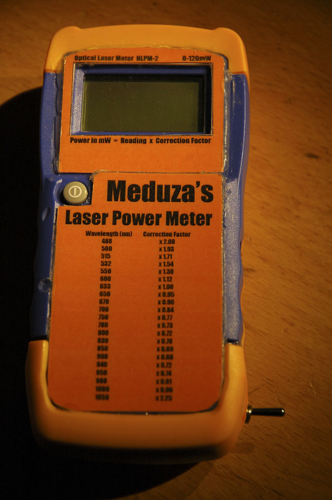

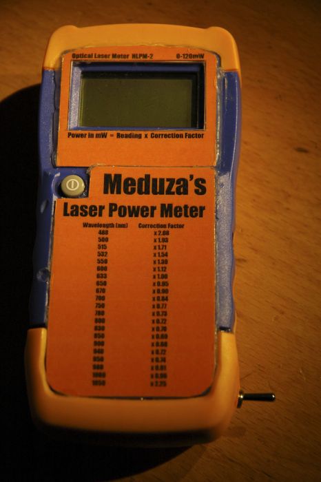

Blev inspirerad av MadModder, så det blev till att bygga lite i dag :)
Tyvvär var jag lite snabb och glömde ta fram kameran, så det finns bara bilder i färdigt skick.
http://meduza.mordor.se/galleri/Laser_P ... C_7896.jpg
http://meduza.mordor.se/galleri/Laser_P ... C_7895.jpg

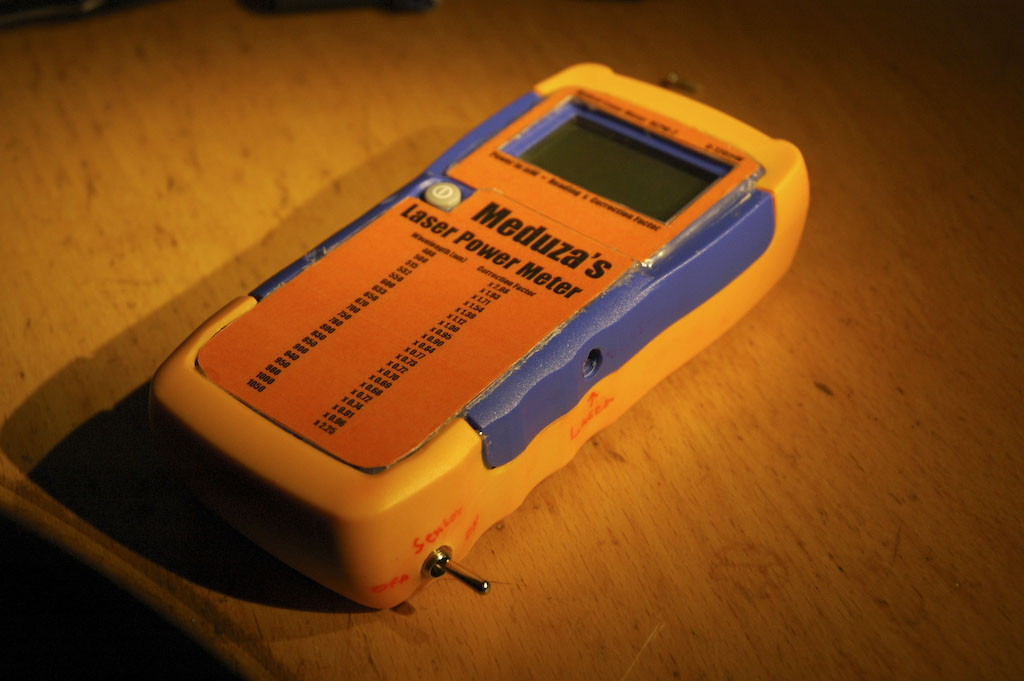

Det är alltså en Multimeter från Dealextreme som jag har slaktat, switchen på sidan sköter strömmen till sensorn, resten av multimetern går på original av/på-switchen.
Sensorn sitter i hålet på sidan
allt det orange är utskrivet på laserskrivare och laminerat i dubbla lager, sedan pålimmat med smältlim.
Inte riktigt lika kompakt som madmodders, men absolut lika funktionellt!
9v-källan till sensorn är en bunt AG3 knappceller och krympslang för att tillverka ett 9v-batteri :)
Mätte just upp min gröna "10mW" laserpekare från DX till 8.4mW och min "35mW" lasermodul från samma ställe till över 100mW!!!

Fint det där sörrö. :)
Lite mer text ska jag nog också ha. Kanske också så etiketten går runt displayen med. Får se. Då kan jag ju ta nån annan färg än grå också.
Har två gröna laserpekare. En 5mW och en 10mW. Båda ger runt 4mW. Jag tror batterierna börjar bli dåliga kanske. De käkar ju batterier som en annan käkar gorby-piroger... :lol:

Inte alls alltså :lol:
