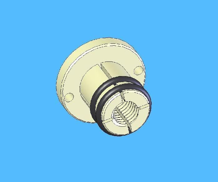

Jag planerar att byta till trapetsgängadestänger men jag har inte hittat någon lämplig glappfri-mutter ännu. Man kan enkelt tillverka en själv men då måste man hitta en lämplig HDPE eller delrin bit men det är inte heller så lätt.

Varför skulle du behöva det? Det finns många sätt att fixa till en glappfri mutter och det behöver inte vara trapets för det. Klura lite så ska du se...Man kan enkelt tillverka en själv men då måste man hitta en lämplig HDPE eller delrin bit men det är inte heller så lätt.

Visst kan man göra en glappfri mutter genom att spänna två st muttrar mot varandra men är det inte enklare att göra en sånhär av lämplig plast (bilden är lånad från jojjes webshop):
