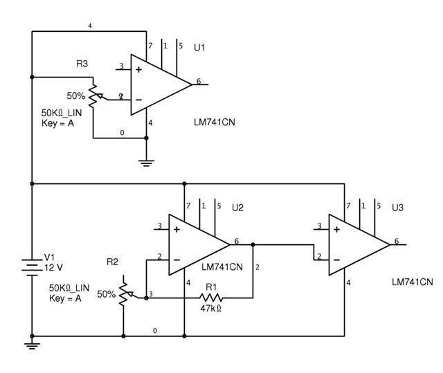

Här kommer då ett litet utkast...
Jag hade tänkt använda denna krets för att generera en triangelvåg:Triangle wave oscillator
MAP-sensorns utgång ska kopplas till pinne 3 på U1 och U2.
Spridarna hade jag tänkt ska kopplas till en effekttransistor (förslag på sådan?) som kopplas till pinne 6 på U3. Pinne 6 på U1 kopplas till Vcc+ på triangelvågskretsen, tanken var att den då skulle aktiveras.
Är jag närmare en lösning eller är jag helt ute och cyklar :?:

Den lär inte fungera om du inte kör med negativ matning eller virtuell jord.

Kan du förklara lite närmare var jag har tänkt fel?

Du har två jordar på olika potential.

Jag tror jag förstår vad ni menar, är det den jorden som är kopplad till R3 som gör att det blir fel?
Det här är första gången jag försöker mig på att rita ett kopplingsschema så det var väntat att det skulle bli fel.
Jag greppar inte riktigt vad som menas med olika potential, jag trodde man använde jordtecknet istället för att koppla till minus på spänningskällan överallt.
Tanken var att R3 skulle justera spänningen vid vilken U1 går till hög, men man kanske inte kopplar såhär?
