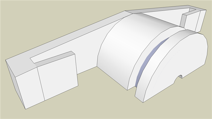

Är man inte så kräsen går det säker att tälja en träpropp med ett litet spår för en O-ring eller liknande, sen böja till "griparmar" av en 2mm aluminiumplåt som man fäster på ändan av träproppen. Sen borra in en rörstup eller dyl (borra t.ex. hål genom en skruv) så att man får fästat en slang.
Ventilen är som sagt upphittad i pappas skrotlåda, men ett besök till den lokala automations/pneumatik återförsäljaren ger säkert också resultat.
Alternativt om man är en av alla som har blivit med lillasyster borde man kunna fräsa ut en propp i två delar och limma ihop :)
två sådana här delar:
går att fräsa ur ett stycke med en cnc-fräs.
