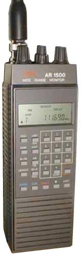

Idag har jag bara denna AOR AR-1500:
Men jag skulle vilja ha något mer avanserat, gärna eller det ska vara dator interface till den. Någon som kan komma med ett bra tips på lämplig maskin. Bör inte kosta mer än 10,000:- helst mindre.
Lallas
Inlägg: 463
Blev medlem: 30 november 2003, 18:46:51
Ort: Malmö
Inlägg av Lallas »
Citerar mig själv "Satelliterna använder sig av cirkulär polarisation, och därför är en vanlig linjär antenn inte att rekommendera". Du tappar 3 dB på det. Med en Turnstile/Kryssdipol med reflekotor vinner du istället 3 dB. Har du istället en sån här baby så vinner du 18 dB :twisted: (en helix alltså).
Förstärka signalen gör man väl sällan på dom avstånden som är aktuella i detta fallet skulle jag tro. Men det nästan viktigaste när det gäller all avkodning av data i etern är att man har en oförstärkt signal ut från radion ("discriminator tap").
När det gäller kablen köper du givetvis H1000 från Elfa för 40:- metern och hoppas du slipper momsen också :D
Penislängdsfaktorn med en AOR är visst alltid hög bland radionissar märkte jag när jag köpte min :mrgreen: Förståsigpåare gillar också Yupiteru (hade jag innan). Alla nyare AOR har datorinterface vad jag vet. Möjlighet till oförstärkt utsignal är också möjlig om man moddar datakablen lite.
