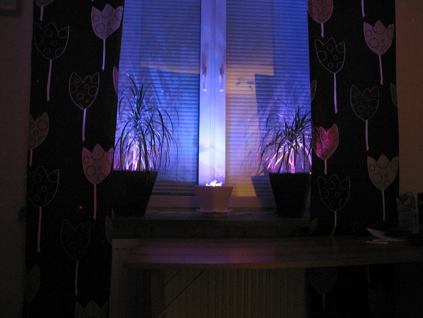

Sådär,dags för en liten uppdatering, allt har inte stannat upp, helt, men var 2 tunga kurser i skolan förra perioden så gått väldigt långsamt, i alla fall gjort klart fönsterbelysningen nu, blev såhär:
Småsvårt att ta bilder på belysningar,men hoppas det duger.
