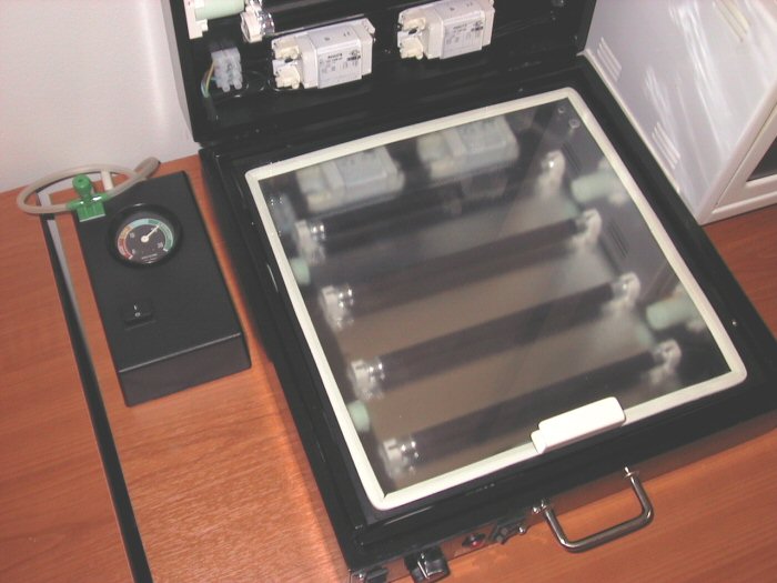

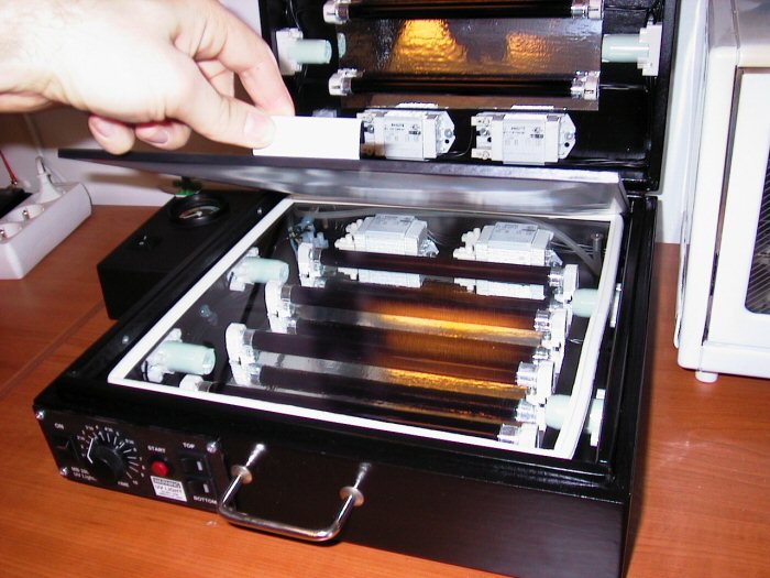

Dubbelsidig UV ljuslåda (Nu med vakumsug)

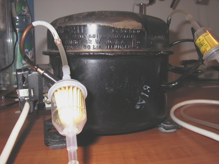

Det visade sig att mormors gamla kylskåp ännu fanns i ett uthus så det blev att undersöka om kylskåpskompressorn var användbar som vakumpump till ljuslådan; det var den. Den var alldeles perfekt! Kylskåpskompressorer har följande positiva egenskaper:
- lättillgängliga (kommer från apparater som finns i varje kök)
- billiga (hämta en från en återvinningsstation)
- går på 230V~
- relativt små
- nästan ljudlösa
- nästan evighetsmaskiner (pumpen går i olja och nöts nästan inte)
- pumpar -0.8 bar vakum (enligt min enkla vakummätare)
Eftersom kompressorn går i olja luktar utblåsluften också olja. Därför är det tveksamt om kompressorn passar till alla tillämpningar var man vill blåsa luft, t.ex. hetluftslödkolv.

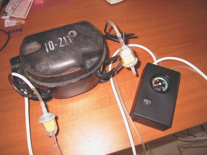

Själva kompressorn från mormors 40 år (!!!) gamla kylskåp. Satte på enkla bränslefilter på insug och utblås så att den inte skall suga in skit i pumpen, och så att den inte skall blåsa ut nån "oljedimma":
Satte in en vakummätare från en bil och en brytare i en liten manöverbox. Därefter gömde jag själva kompressorn under bordet:

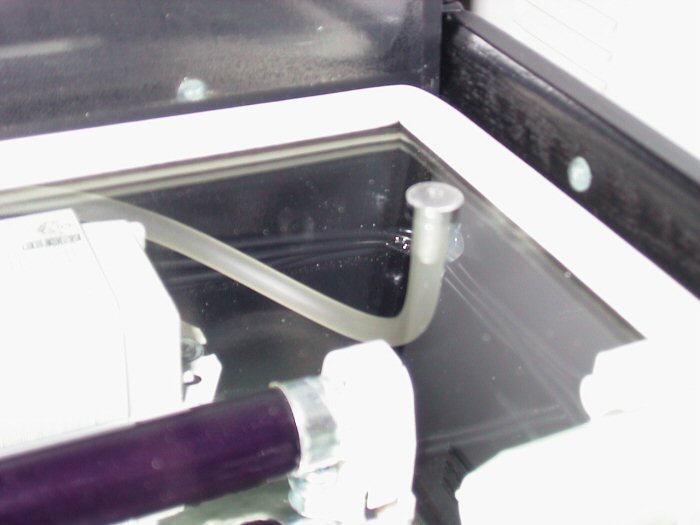

Kompressorn håller tätt fast man stänger av den, därför måste jag sätta in en "tryckutjämningsventil". Ventilen är en T-ventil för akvarier. På bottenglaset i ljuslådan satte jag fast fönsterlist och borrade hål för vakumslangen. Att borra i glas var ju intressant. Byggde en liten damm med modell lera runt stället där hålet skulle komma. Fyllde dammen med vatten och borrade. Använde en specialborr för glas.
På övre glasskivans undersida finns en relativt lös plastfilm som sugs fast mot den nedre glasskivan av vakumet. Man kan ju inte suga ihop själva glasskivorna mot varandra, då skulle glasen inte hålla.
Den här kameran är hopplös för att fånga detaljer med. Här är "tätningen" av vakumslangen mot den undre glasskivan. En nerfilad skruv med hål genom sig. Skruven är inskruvad i slangen som expanderat och då tätar mot glaset. Hela systemet inklusive kompressorn är helt vakumtätt. Därför låter jag kompressorn bara pumpa ut luften, sen stänger jag av den. När exponeringen är färdig öppnar jag "tryckutjämningsventilen" för att kunna ta ut kretskortslaminatet.
