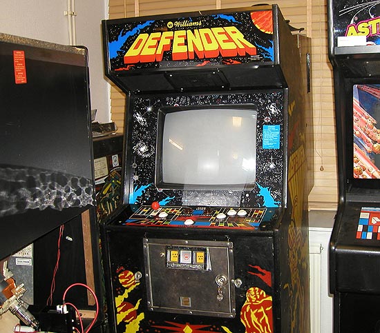

Jag peta i HCT idag och det funkade galant.
Ännu ett Defender spel räddat från skroten :)
