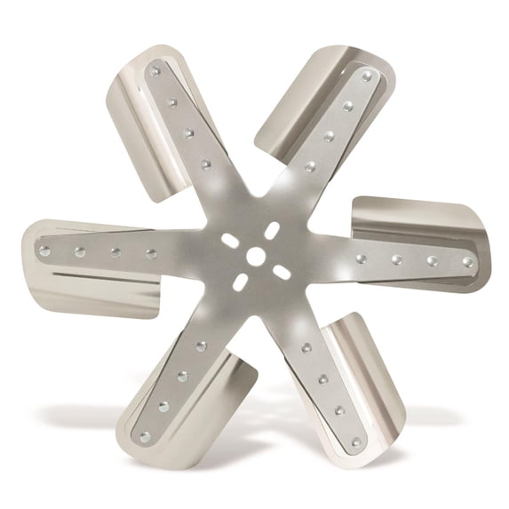

Re: 1802 Bilsnack
https://www.walmart.com/ip/Flex-A-Lite- ... /665831972
Bladen rätar ut sig med varvtalet, och minskar motståndet. Inte så kul om nitarna släpper. Har tydligen hänt. Men inte på min cheva. Bra blås på tomgång.
