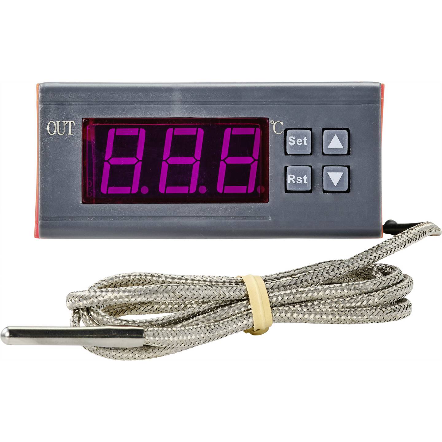

4kTRB
Inlägg: 22900
Re: Tillverka en fjäder?
Inlägg av 4kTRB »
Kikade på olika PID-regulatorer och de behöver inte bli så dyra.
Den här ifrån Conrad går upp till 1000 grader.
https://www.conrad.se/sv/p/tru-componen ... 48251.html
