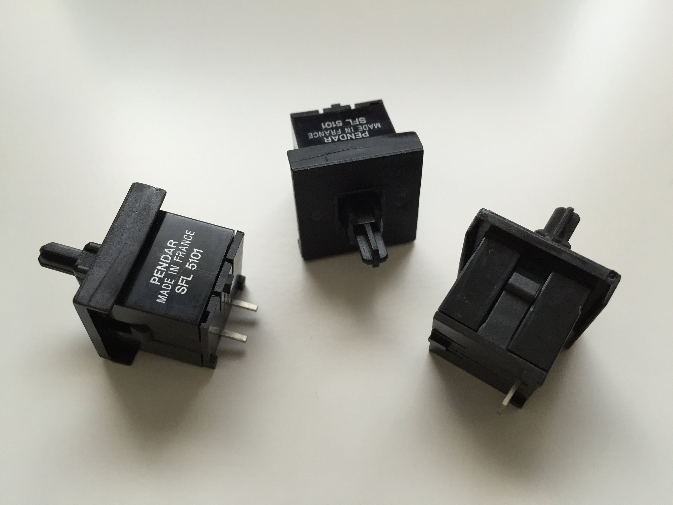

Problemet är att där jag vill ha en typ dörrbrytare i min låda med lock är att locket
skevar med klimatet. När jag var klar med lådan passade locket jättebra men 1 månad
senare var det 10mm utvidgat och hörnet pekade uppåt med en glipa. Har sågat bort
och lagt i press och nu passar det fint igen. Men hur ser det ut nästa år? Enklast vore en
tiltbrytare som jag kan placera var det passar bäst bland annat pga att det inte är mycket
utrymme mellan lock och innehåll på de flesta ställen under locket. Jag vet det låter underligt
men så är det.
Letade i bra att ha lådan och hittade en PENDAR SFL 5101 med mjukt återfjädrande knapp.
Så placera den över ett rör med en tyngd i skulle kunna räcka.

Kavlade upp skjortärmarna lade in en snus och skapade en tiltswitch.
Jo då den här fungerar väldigt bra om jag monterar den rätt.
Sedan så klart vet jag inte vilken kvalité själva switchen har.
Hade varit kul med datablad.
Kom fram till att en tyngd om ca: 80 gram behövs i vertikalt läge för att
trycka ned den återfjädrande knappen. Så jag kapade en gängstång efter
en enkel beräkning jag gjorde på en mindre bit som fanns i skruvlådan.
Stämde efter kapning på 1g när!
Använder 16mm VP-rör med två urborrade hattar ifrån rundstång.
En tjock bricka fäste jag på knappen och fäste röret i brickans hål.

Hittade lite data på tryckknappen.
https://telcontar.net/KBK/C_P_Clare/low-profile_reed
Men hittar inget om vilken strömstyrka den klarar.
21W och 12V ger 1.75A säg 2A.
Det är en tangentbordsknapp med "force = 50gf" 50 gram antar jag.
Klarar en sådan att bryta och leda 2A i längden?

Om man tittar på moderna switchar i samma storlek så är maxeffekten vid betydligt högre spänning.
Reed-switchar brukar ha gräns både för effekt och ström.
Denna som exempel https://media.distrelec.com/Web/Downloa ... ng_tds.pdf
Max 200VDC eller 140VAC
Max 0.5A DC eller 0.35A AC
Max 10W
Det ger att vid 12V klarar den bara 6W
Vid 24V klarar den 0.4A
Vid 200V klarar den 50 mA
