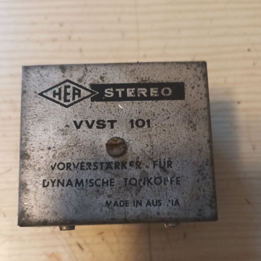

Drabbats av hjärnsläpp nu, men råkade köpa på mig en (äldre) modul för dynamiska tonhuvuden (således troligen från en gammal rullbandare), min fundering nu är om jag tänker helt galet eller som den skulle gå att använda ihop med riktigt, riktigt gamla pickuper (läs modell antika med hästskomagnet).
Jag har för mig att det var rör i original på rullbandarna långt in på 60 talet, men jag funderar på några rör efter denna sedan om detta fungerar.

RIAA kompensering finns inte på en bandspelare, så nej.
det är själva fysiska inspelningen på skivan RIAA handlar om.
pickuptypen anger graden av förstärkning som behövs utöver kompenseringen.
om man inte pratar om gamla kristallpickupper, har för mig deras karakteristik kompenserar delvis för RIAA på skivan?
utan kompensering i förstärkaren...
men jag kan ha fel..

Rullbanspelare har en liknande preemphasis som RIAA.
Så det bör funka rätt bra, men inte helt rätt.
Men steg för rullbanspelare brukar ha olika kurvor beroende på bandhastighet.
Generellt spelas mer diskant in på skivor liksom på band.
Varvid diskantsänkning skall finnas vid uppspelning.
Är det en gammal rullbandspelare din stärkare är avsedd för, kan det. vara före den tid man använde preemphasis.

För alla typer av pickuper och tonhuvud till bandspelare kan man räkna med att det är någon slags filterkurva inblandad. Även innan det fanns en riktig standard måste man "böja till" frekvensgången för att det ska låta drägligt.

Stenkakor hade ingen preemphasis, går ju inte att åstadkomma med en tratt som högtalare och förstärkare......
Inspelningen gjorde sju även den med tratt, det ser v i ju på bilderna på stenkakorna och hunden som skäller in i tratten..... (ett skämt)
Det var väl knappat något problem heller, då ju inspelningen knappast bestod av så mycket bas som tog för stor plats bland spåren.
Det var väl först med mikrospårskivorna, ( LP, idag kallade Vinyl). Genom att spela in med sänkt bas och höjd diskant, kunde man spåra tätare.
Dessutom gav diskantsänkningen vid uppspelning sänkt brus.
FM sändare har det, bandspelare har det, och rullbandspelare har det, liksom komradio. Dvs preemphasis vid inspelning eller sändning, och deemphaisis vid uppspelning och mottagning av radio. Men olika standard.

Lånad bild, men det är en sådanhär tror jag:

Bandspelares kompensationskurva är långt ifrån RIAA och passar dåligt till vinylskivor. Dessutom brukar dess EQ-länkar kompensera även för band och tonhuvuds egenskaper.
Trattinspelningar fasades ut på 20-talet. Stenkakor graverades därefter ofta med olika EQ-kurvor. Det var innan standardiseringen och olika tillverkare hade ina individuella behov och idéer kring detta.
