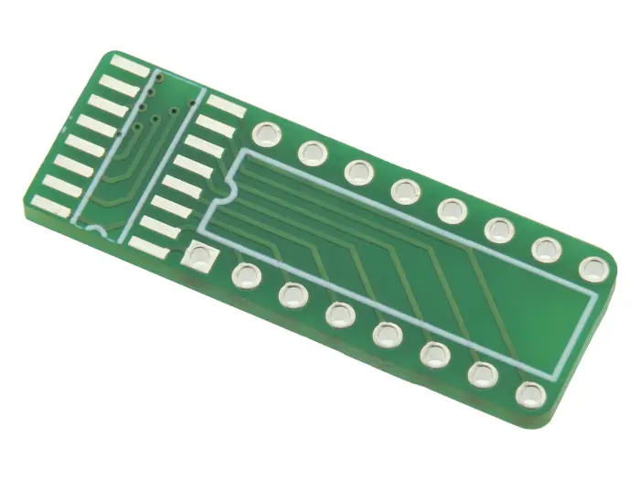

"Available in 16-Pin Narrow SO Package"
Vad menas med Narrow? Finns det Wide också?
Passar till exempel den här ifrån Electrokit? På baksidan står det SOIC
https://www.electrokit.com/adapterkort-so16-dil16

Ja, det finns wide också.
SIOC-14 t.ex. är 3.9 mm bred.
SOIC-14W är 7.5 mm bred.

Passar Electrokits till W eller utan W?

Utan W. Jämför med hålbilden på kortet. 2.54mm mellan hålen. Så måste vara den smala.

Kan man säga att narrow är det mest normala?

Det skulle jag påstå.
Står det inget så förutsätter i alla fall jag alltid Narrow.

Det beror ju på antal ben dock, jag skulle säga att W betyder att det är en bredare variant än standardmåttet för just det benantalet.
