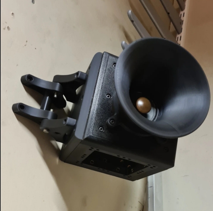

Har lagt ner ett antar tim på att konstruera ett modulärt högtalarsystem som kan fräsas eller 3D printas ut men har kört fast lite.... Har byggt massor med olika typer av högtalare i mina dagar men aldrig fördjupat mig i analoga delningsfilter. Marten högtalare i Sverige säger att de använder bara första orderns delningsfilter för att de är mest exakta filtren man kan bygga på deras vis? Vilket vis? Man kan bygga på två olika sätt när jag kollar olika crossover beräkningsprogram. Tänkte ha ett 4" bredbands element från ca 400 hz och uppåt sen dubbla 4" basar från 400 hz och neråt. Ska klara max 150w. Hur ska jag börja?

Är hornen 3D-printade förresten? Spännande. Vore kul att veta mer om det projektet överhuvudtaget.
