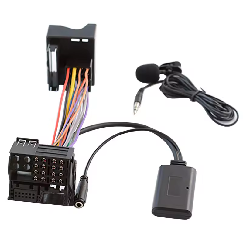

Blåtandsmottagaren ska få både plus och minus från stereon med tvinnad kabel. Dels är spänningen filtrerad och dels kan det inte bli några jordslingor. Se exempel
https://www.aliexpress.com/item/1005008022897241.html

Jag har själv faktiskt eockså en Ford Focus från 2006 med CD 6000 stereon, jag köpte detta kit https://www.amazon.se/ENJOY-UNIQUE-Blue ... B07TSRT8N3
funkar okay men inget vidare ljud oavsett i denna stereo.

Jag tror grejen är att den där prylen från Amazon får matningen från samma punkt som stereon.

Den där är ju intressant. Har Ford Mondeo. Ska man ringa nu måste jag koppla ur telefonen helt från USB-C kontakten.mrfrenzy skrev: ↑2 augusti 2025, 08:41:22Blåtandsmottagaren ska få både plus och minus från stereon med tvinnad kabel. Dels är spänningen filtrerad och dels kan det inte bli några jordslingor. Se exempel
