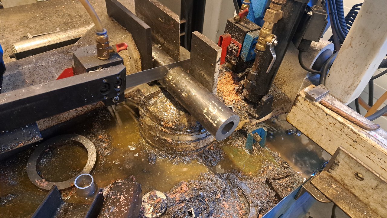

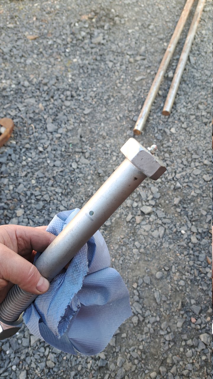

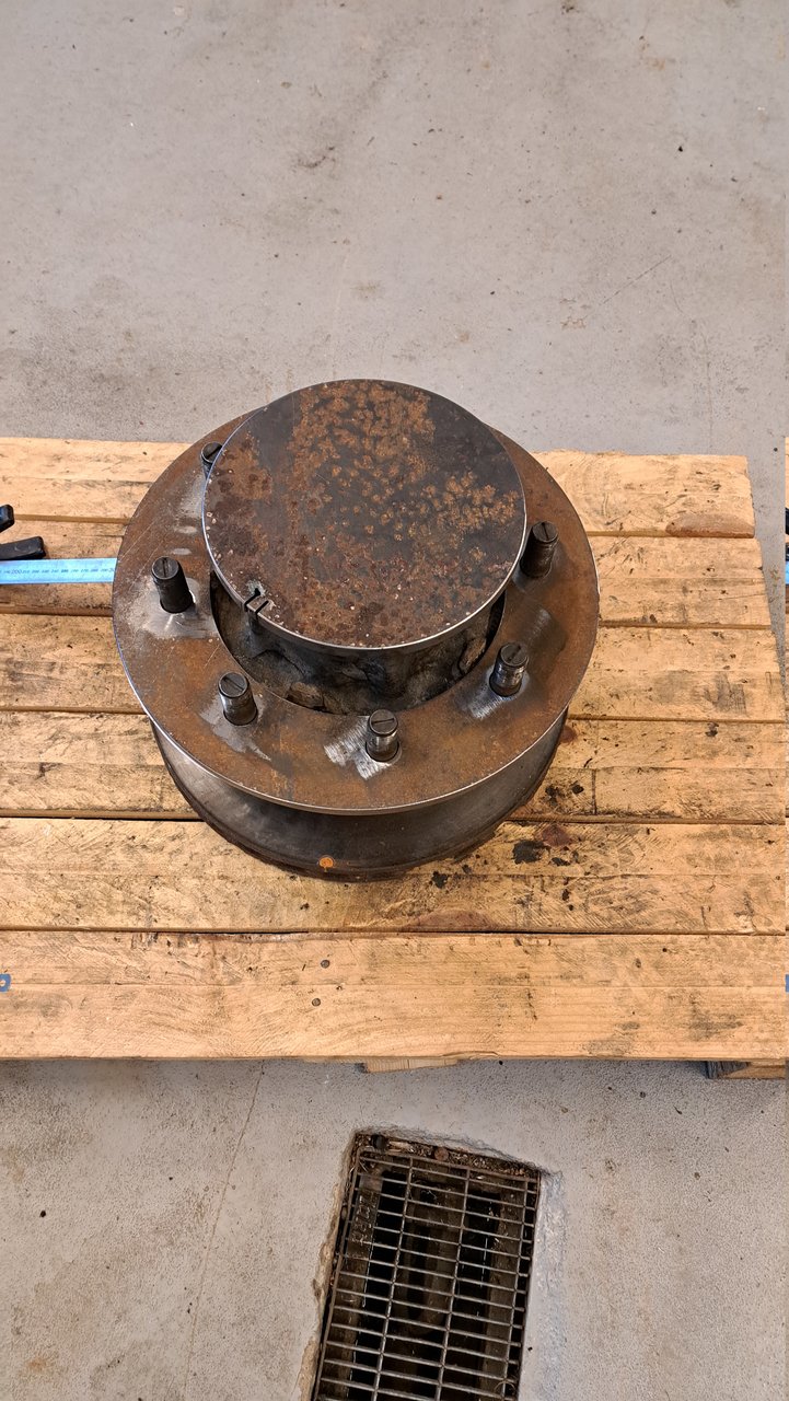

Men först ett litet panikjobb åt GTL. Ett verktyg så de kan med spärrskaft skifta så att motorn på deras gamla L70 hamnar i 0-läge för att ta bort insprutningspumpen
Tömmer den här på olja så den kan flyttas ut utan att söla ner så förbannat
Ska skära isär den på ett kontrollerat ställe så jag kan svetsa ihop den sedan igen
Tar bort en massa skrot
På jakt efter en lämplig rundstång och ett rör och givetvis hittar jag båda direkt när jag kollade hos GTL i deras skrotförråd.
Skär bort gamla lagningen. Man kan se att på ena sidan har de redan gjort den här lagningen förut.
Min vinkelslip gav upp...en massa tänder borta.

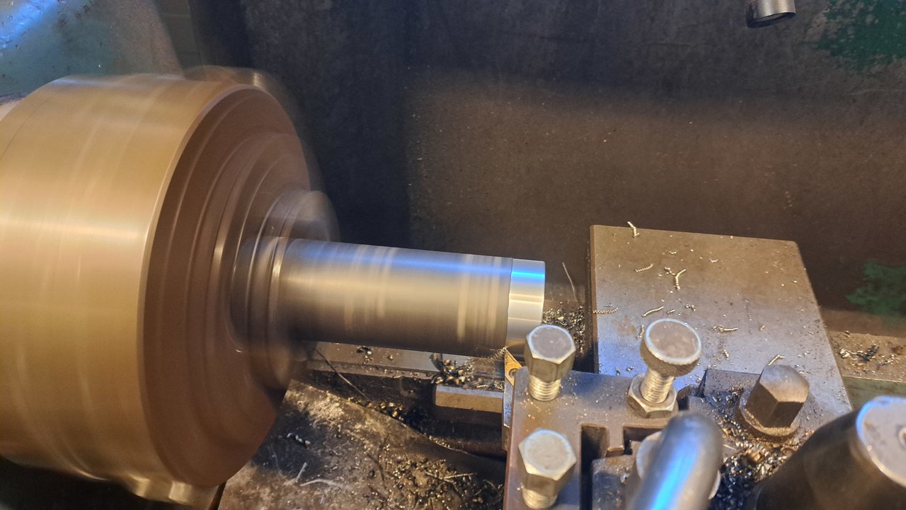

Svarvar ner stången lite

Kollar att allt är rakt efter jag spänt ihop allt med spännband
Blev lite pinne först för att kunna komma åt vettigt
Sedan blev det lager efter lager, hade inget vettigt sätt att kunna rotera den och svetsa så det blev att svetsa en bit och sedan flippa den.
Hade svetsat dit lite skrotmaterial också så inget skulle röra sig
Klyver ämnesröret med plasmabordet
Färdigt för leverans. Blev ganska många timmars jobb innan det där var lagat men nu hoppas jag det håller ihop för det maskinen används för.

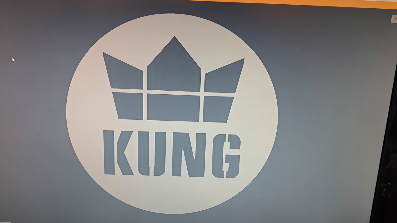

Gjorde lite brunnslock åt en polare i rostfritt

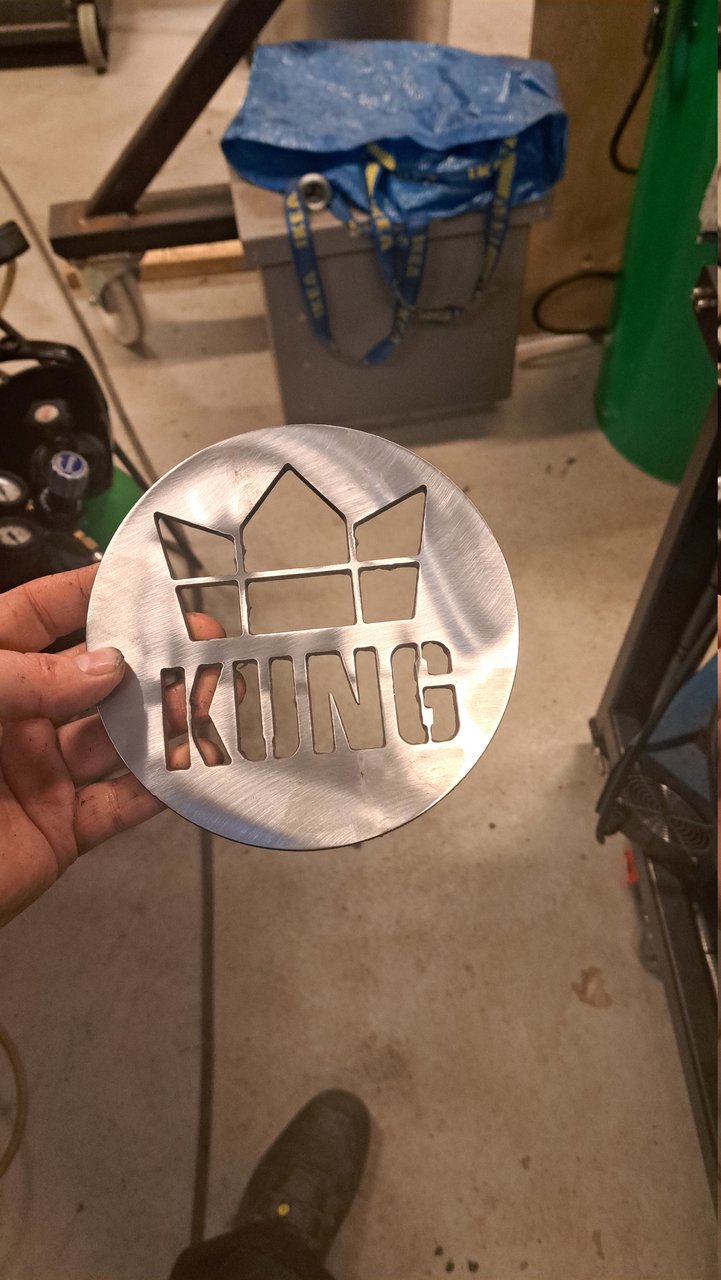

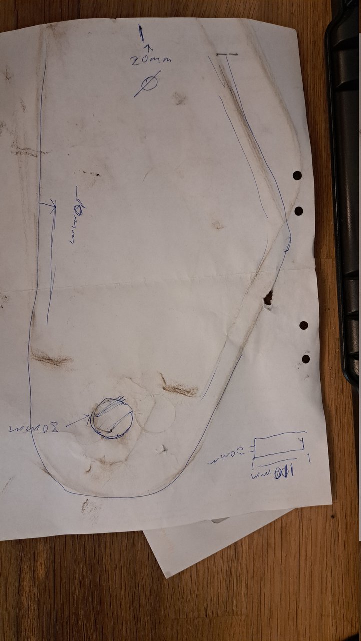

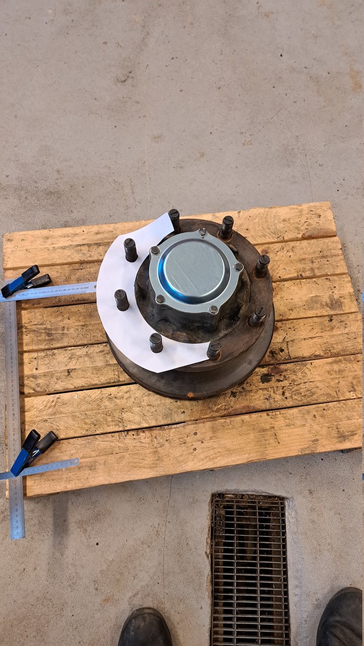

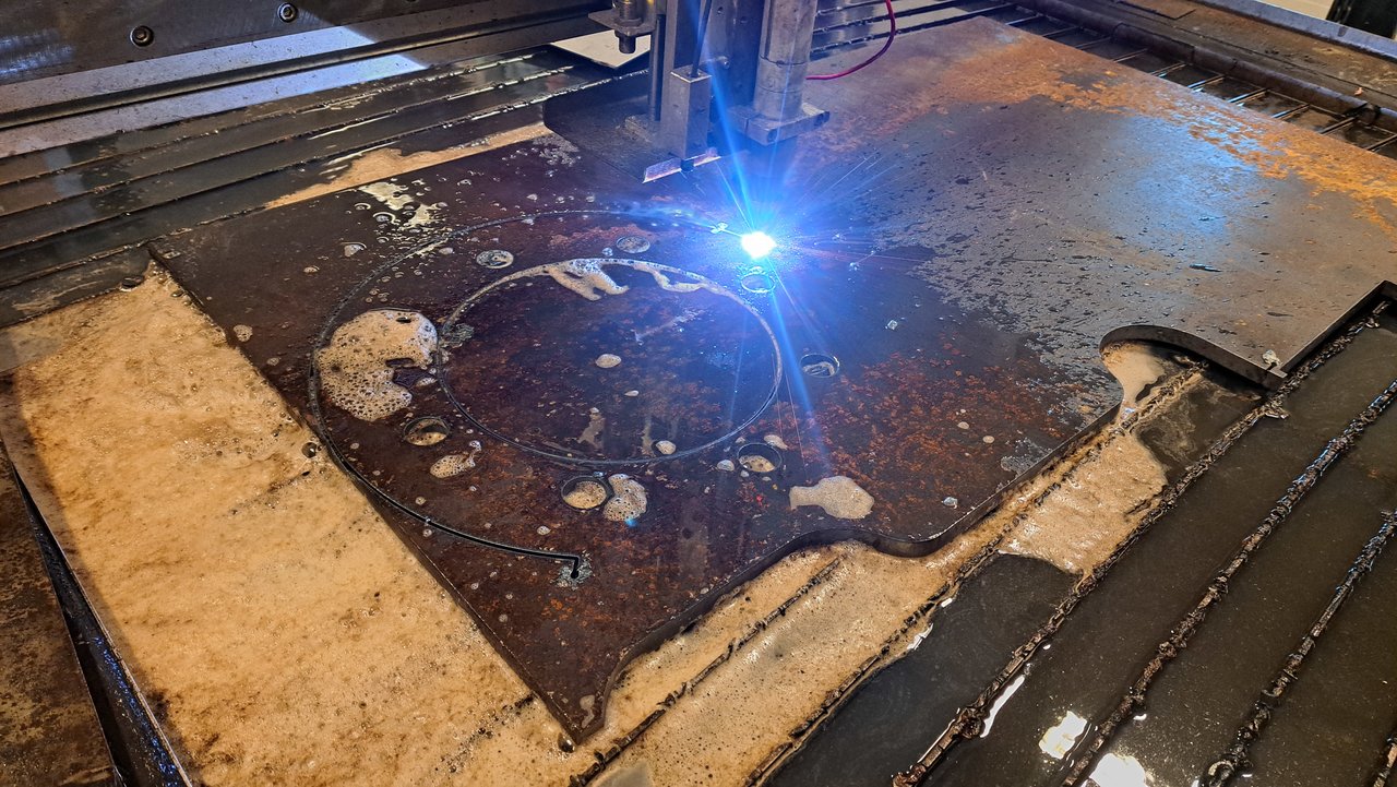

Gjorde en platta till en avdragare åt en i grannbyn. Gjorde en mall först i papper innan jag skar ut den i 12mm S355.

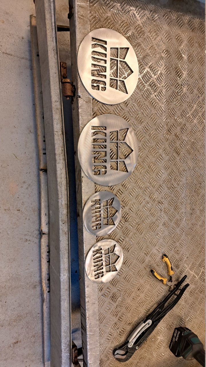

Blev några lock :)

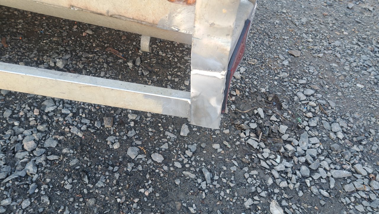

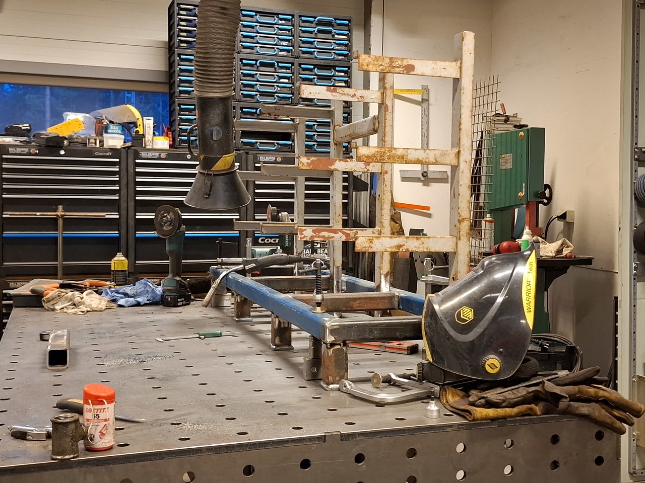

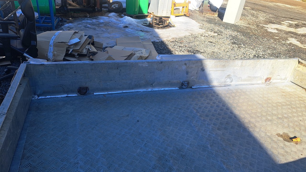

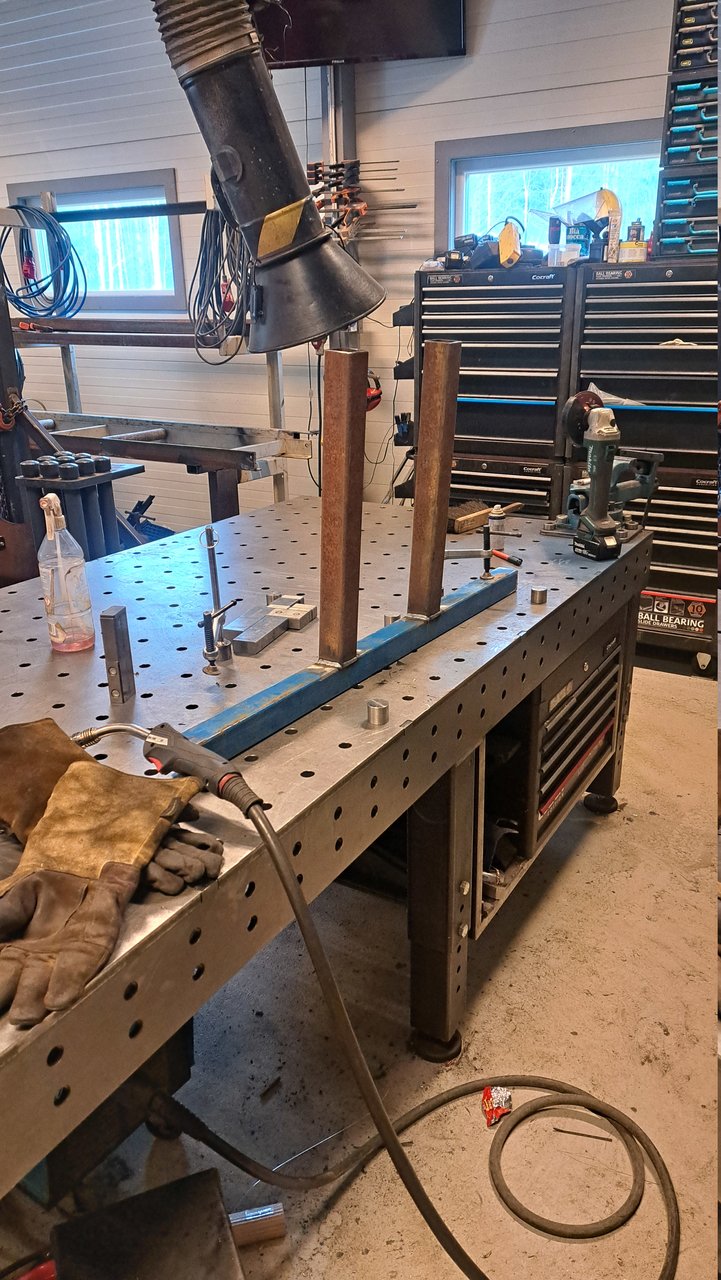

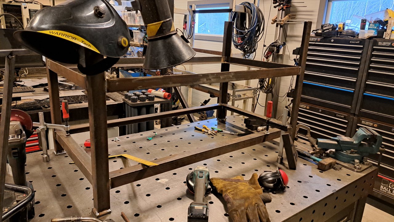

Svetsar ett släp åt en polare

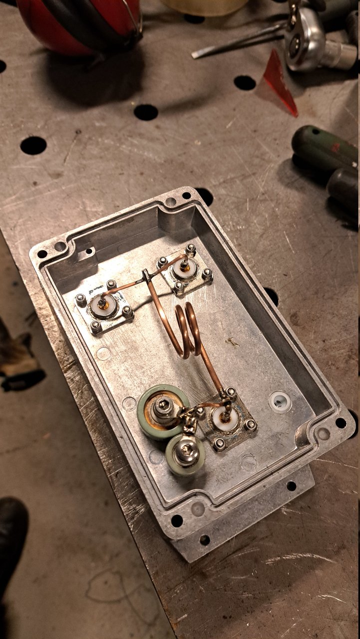

Sedan en antennsplitter åt en finne

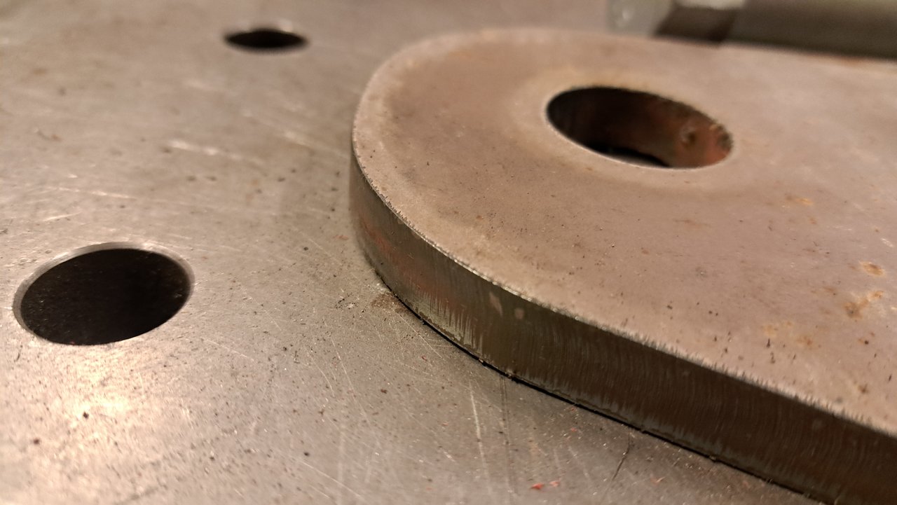

Fick en plåt att skära ut åt en granne och svarva till ett rör
12mm är nog bland det finaste den där plasman skär, blir så jäkla bra

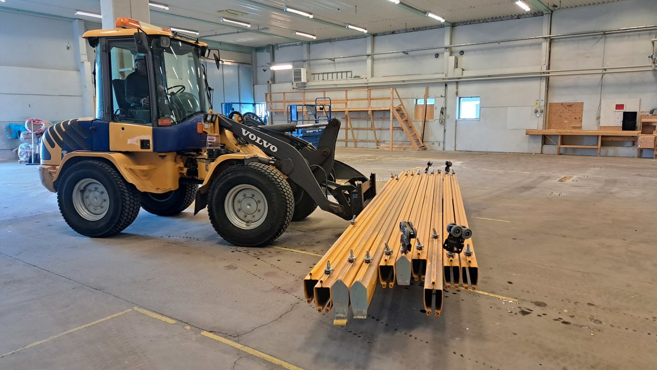

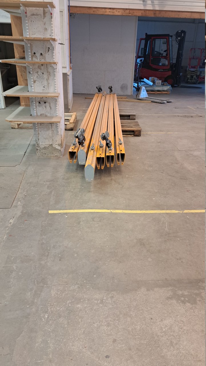

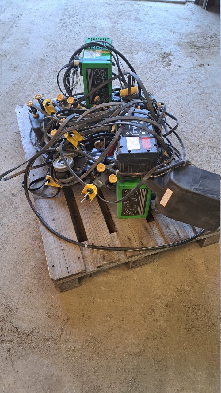

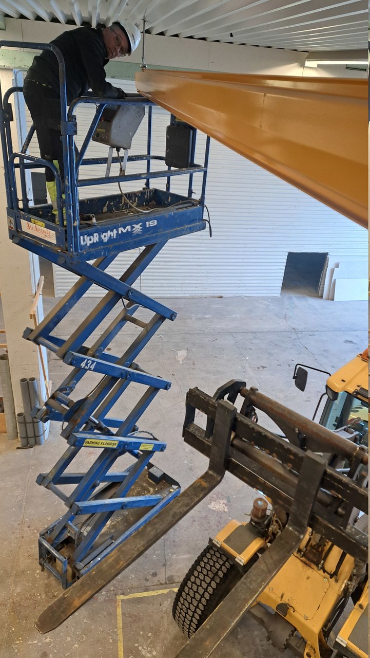

Jag och GTL Tobbe köpte varsin travers i Kalix som vi åkte upp och hämtade hem

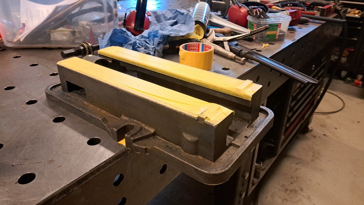

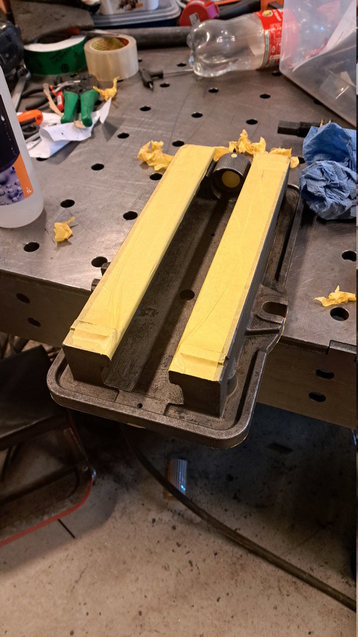

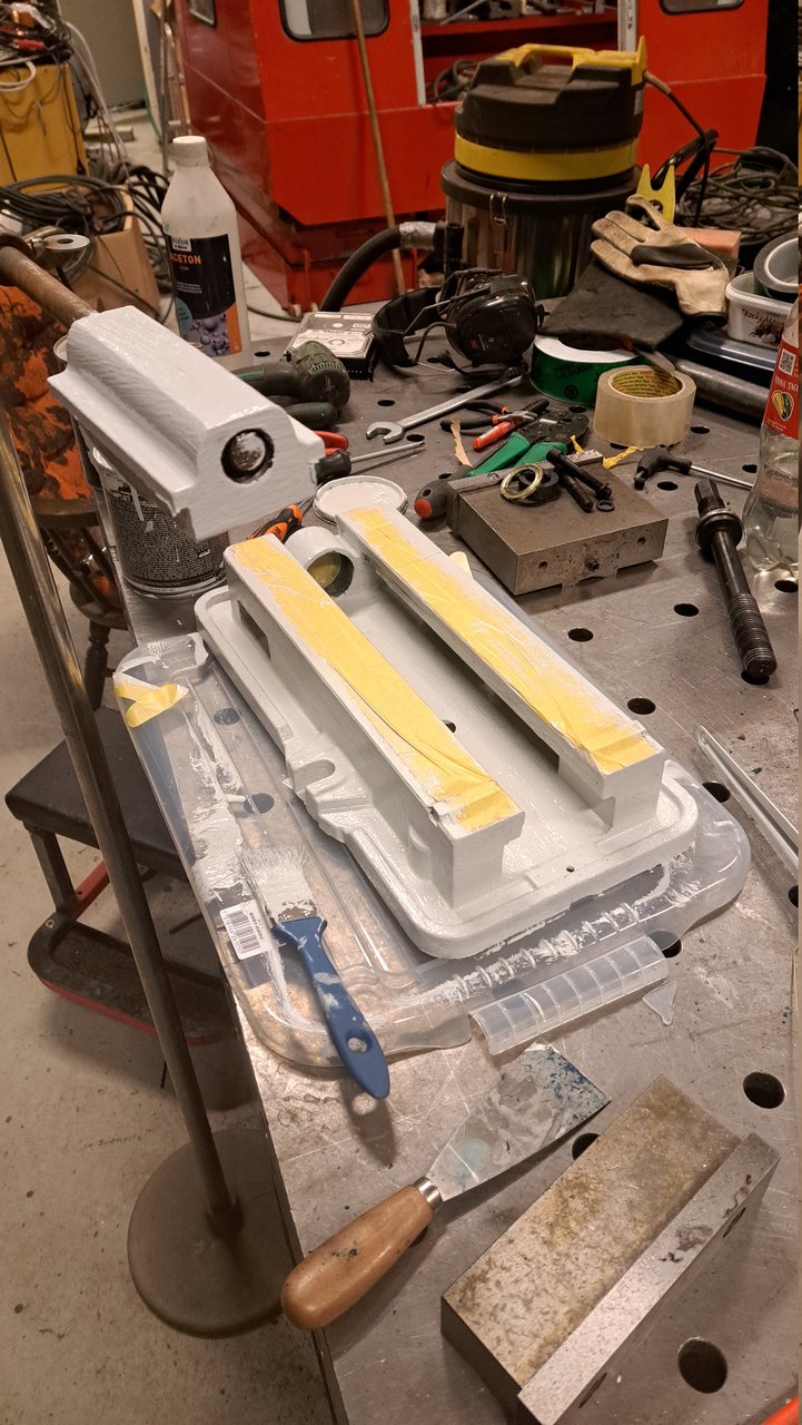

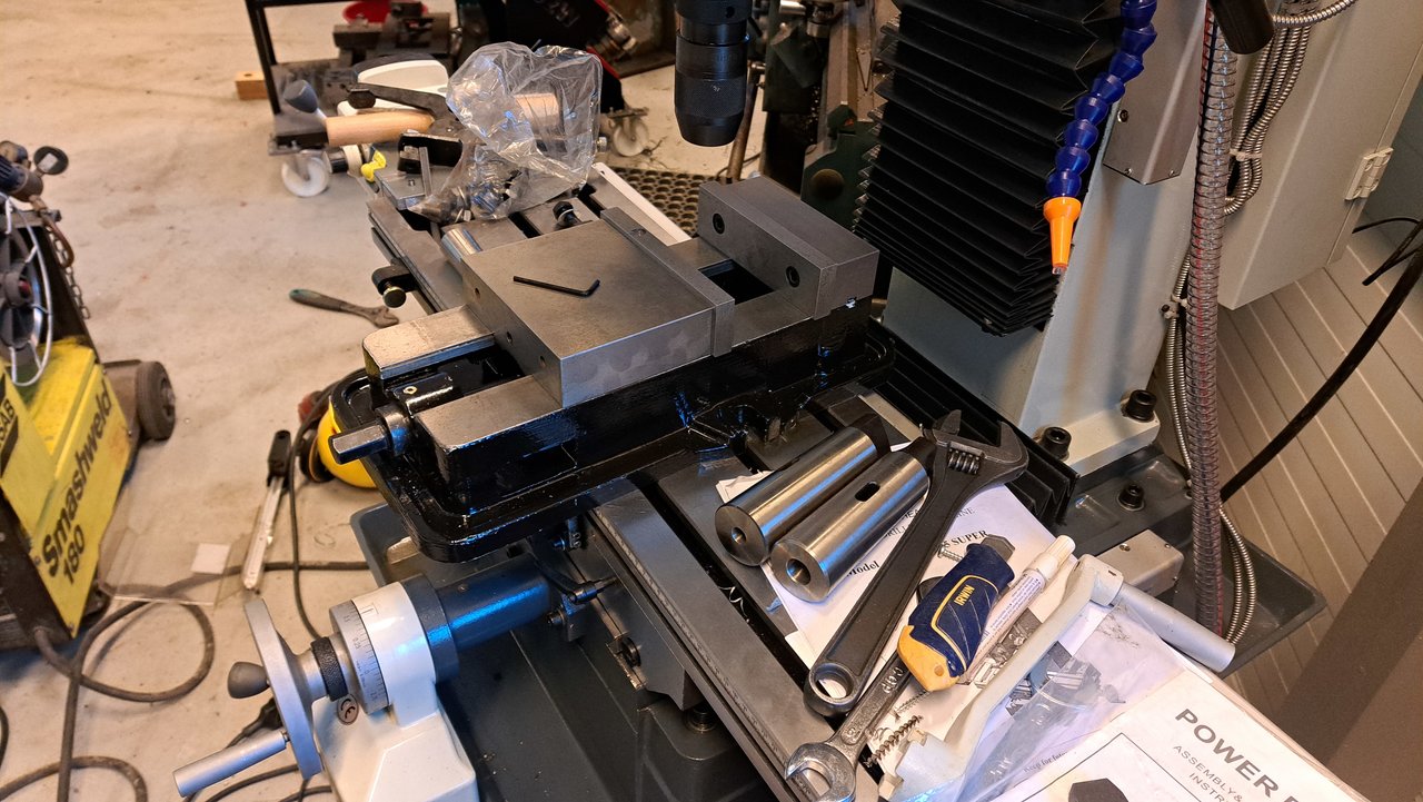

Renoverar upp ett kinaskruvstycke

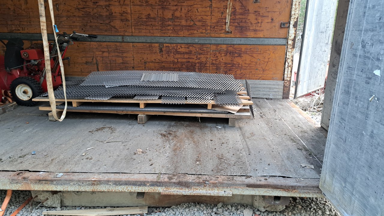

Sedan köpte jag en massa sträckmetall och gallernät på auktion för ett ganska bra pris.

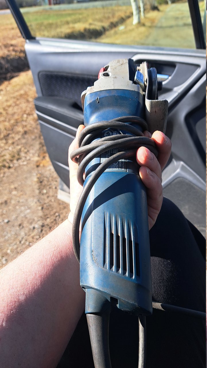

Gav bort min vinkelslip till en i byn för att han kunde använda nå delar av den till sina blå bosch. Men fick tillbaka den lagad istället :)

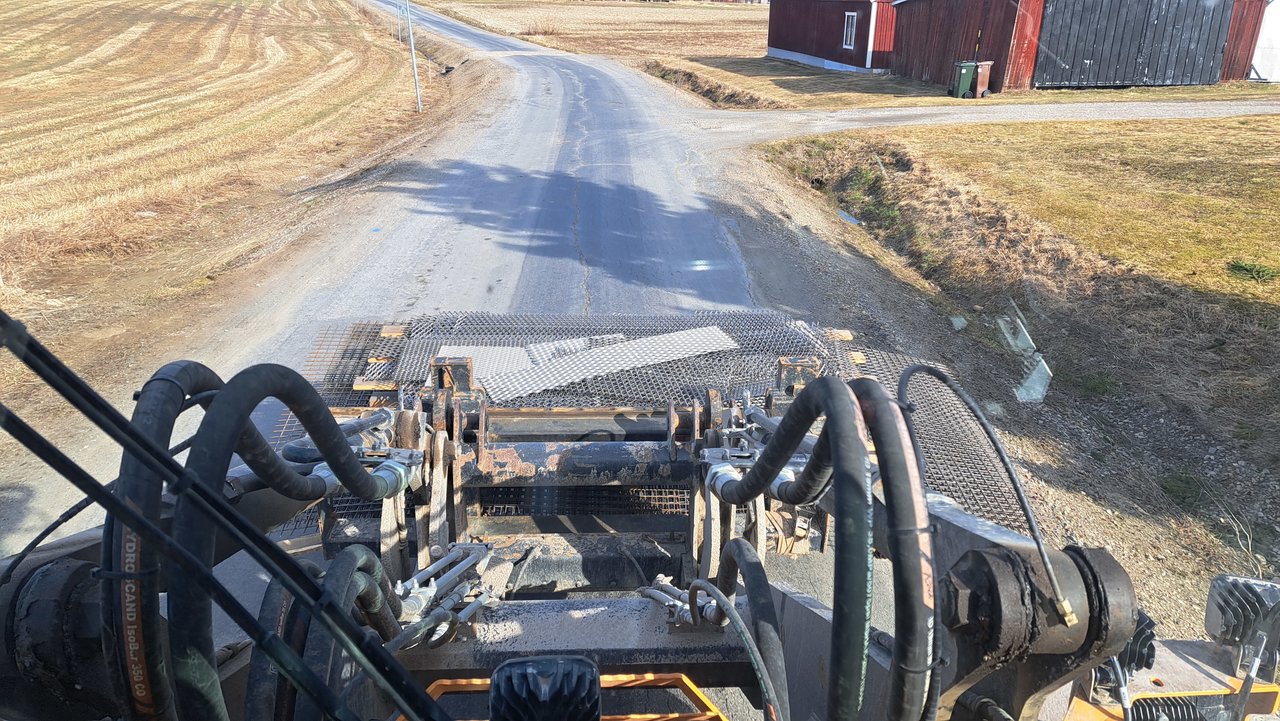

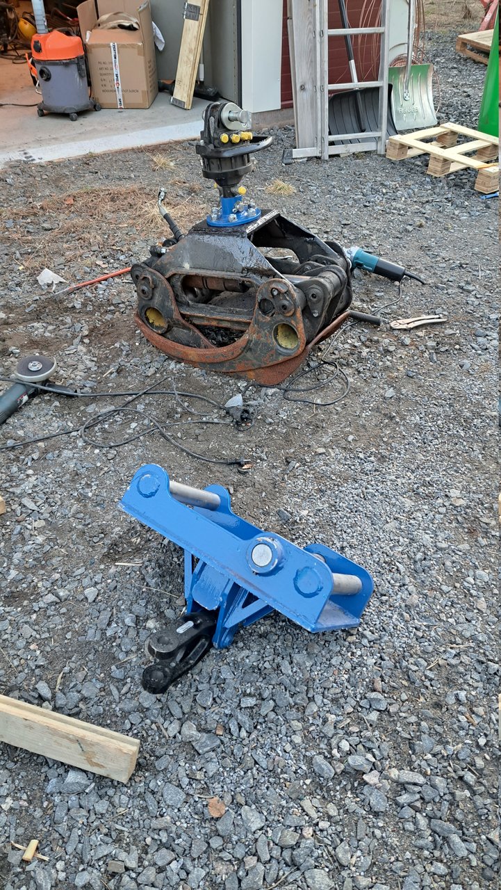

Dags att montera ihop gripen
Gjorde ordning ett stativ åt den från ett gammalt stativ för glas. Jag tänker det blir ett hevete annars att försöka koppla den på grävarn.

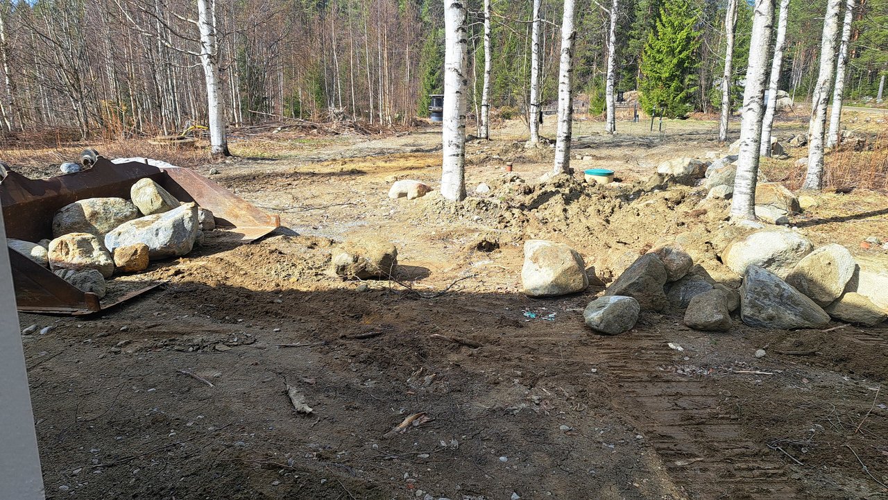

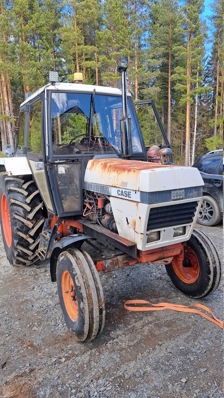

Dags att kicka igång H3an och städa upp lite på gården, tur nog har inte GTL hämtat den från mig än.

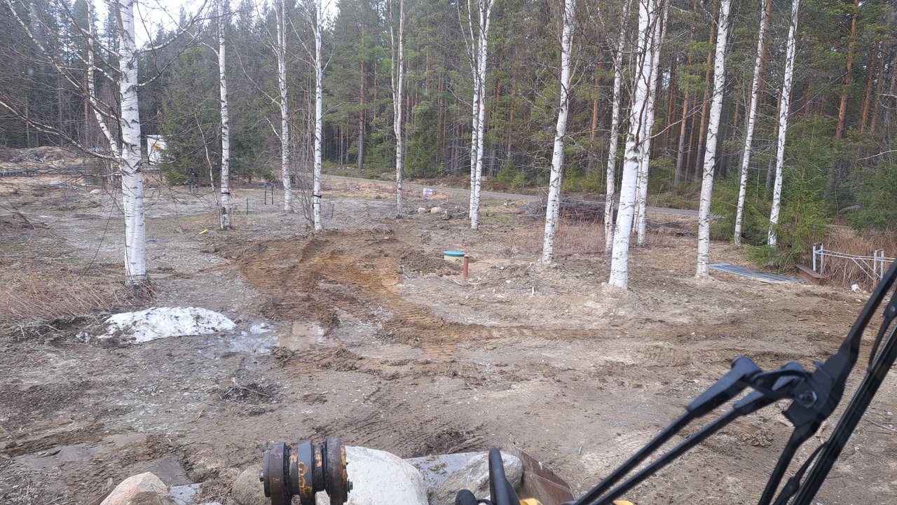

Betydligt bättre, nu ska det bara jämnas till, få dit nå matjord och så gräs.

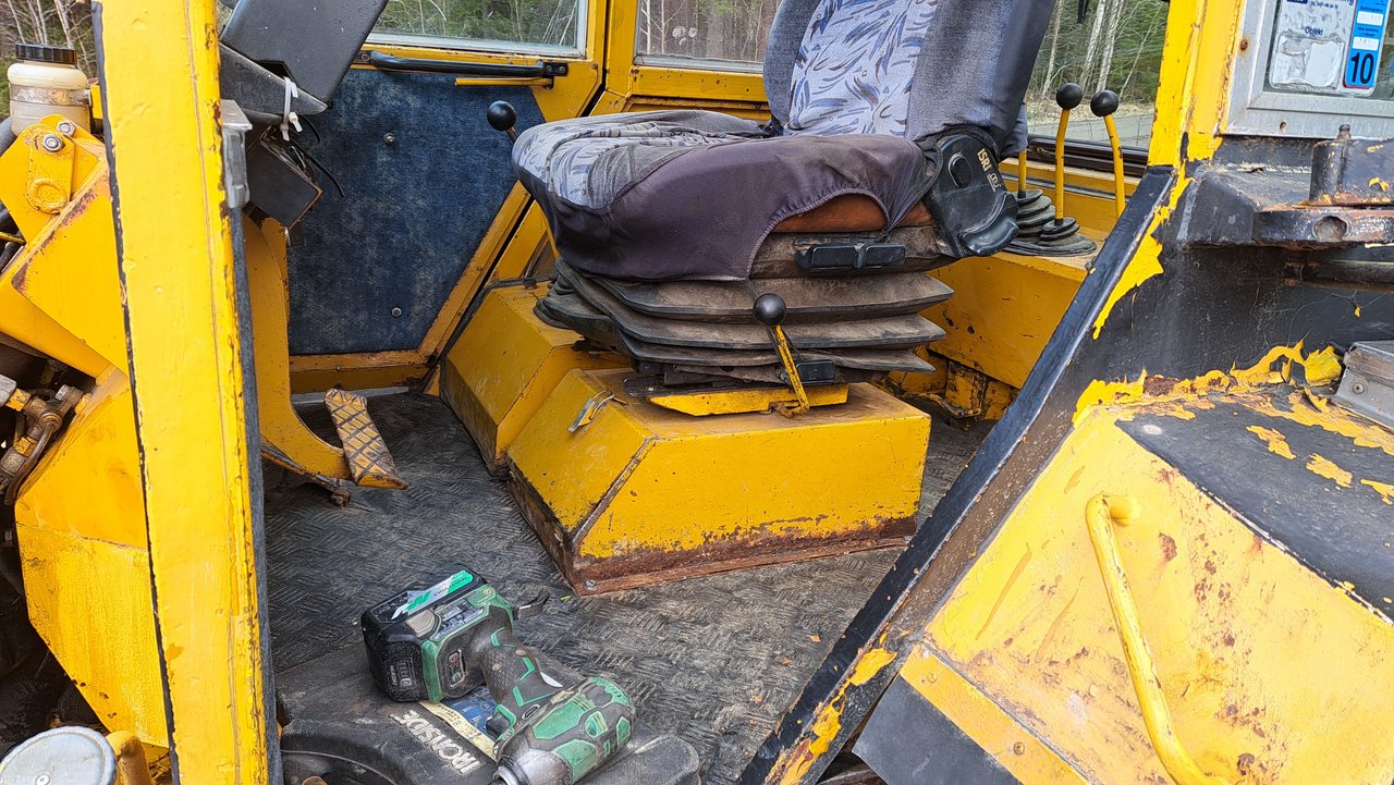

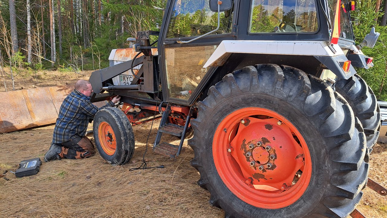

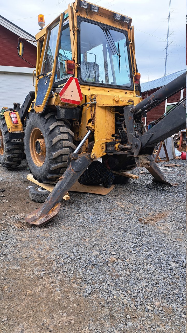

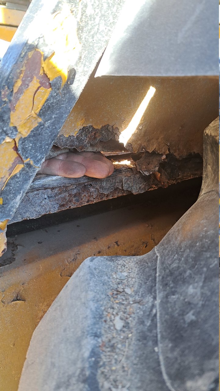

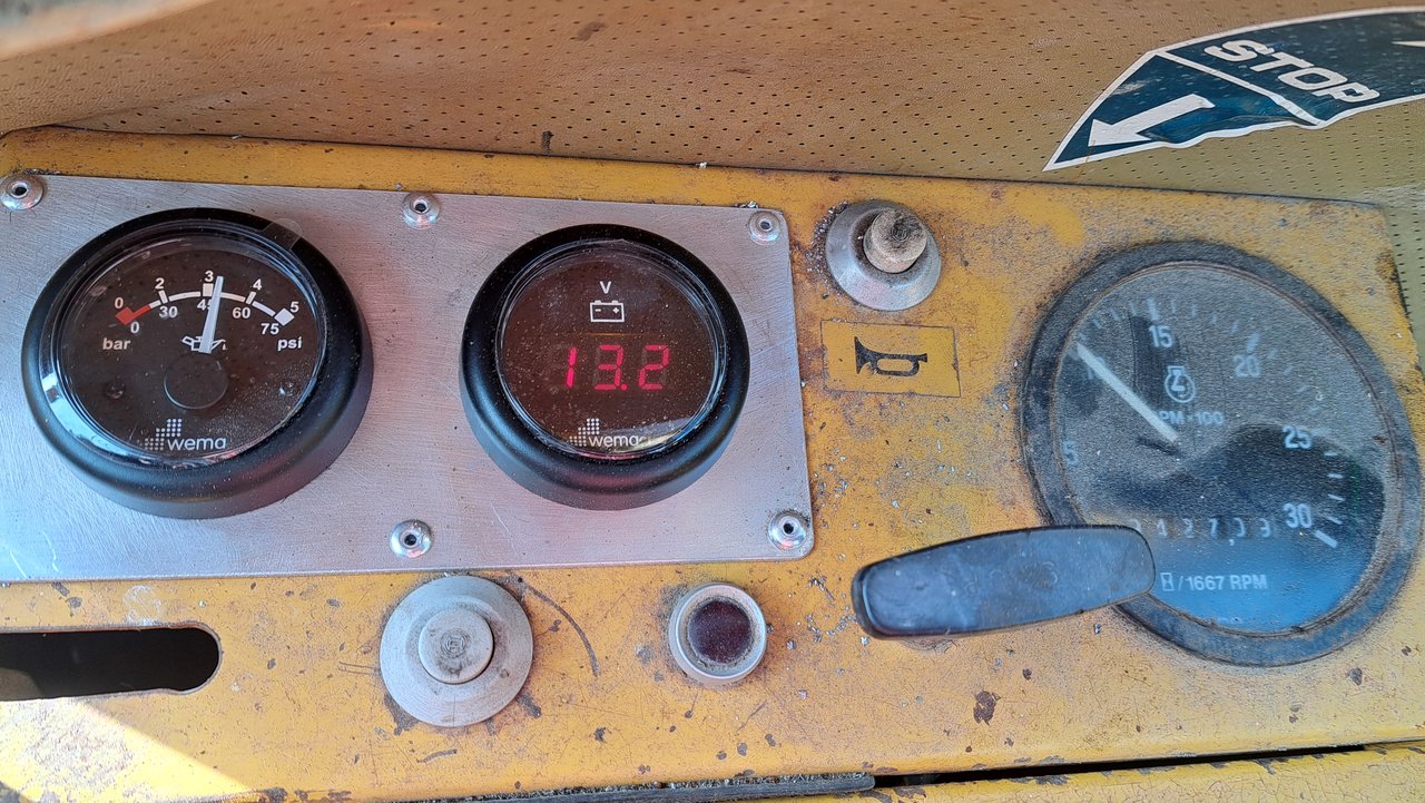

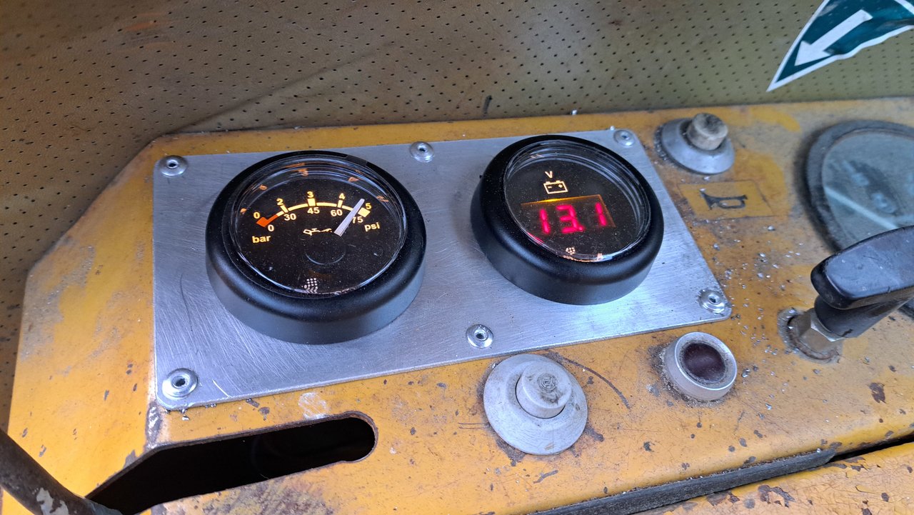

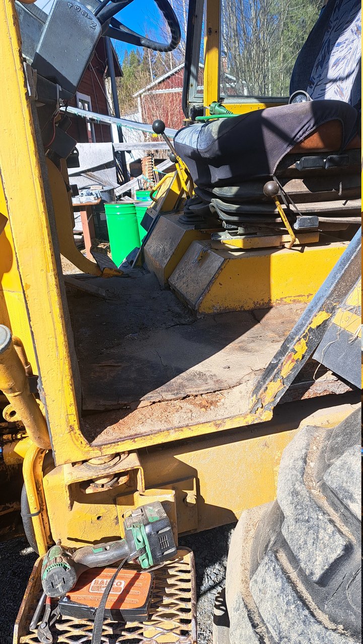

Brorsan kom och hjälpte mig med lite projekt. Han slet ut golvet i traktorgrävarn och ersatte det med nytt medans jag satte dit ny oljetrycksmätare och batterispänning.
Skulle helst fått lyfta bort hela hytten nån vinter och laga lite rost, det är hytten som är lite rostskadad. Annars är ser det ganska bra ut.
sm2wmv
Inlägg: 2326
Ort: Burträsk
Inlägg av sm2wmv »

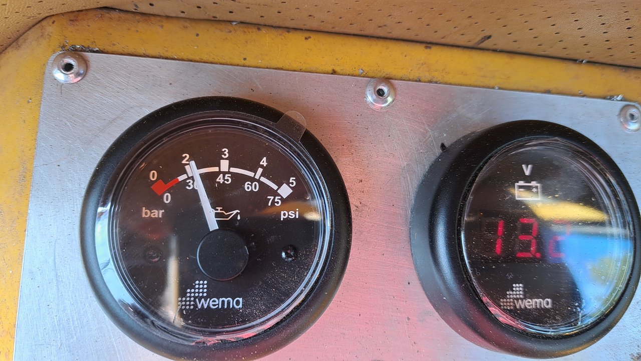

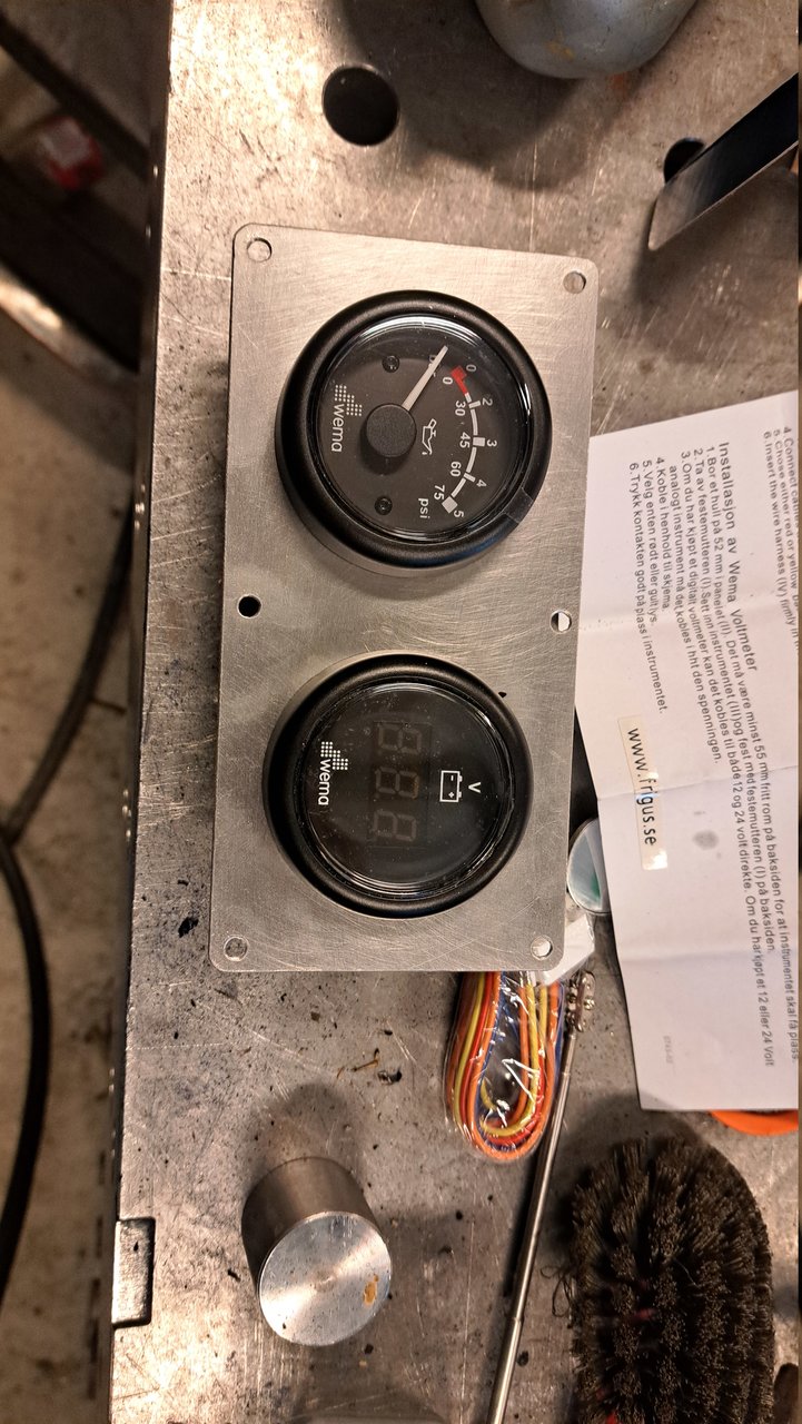

Tog bort fimpkoppen och satte mätarna där
Sedan spolade vi bromsledningarna och försökte få till bromsarna, men jag misstänker vi kommer behöva byta bromsledningar. Tycker det var dåligt med genomströmning.
Tomgång varmkörd
1000 varv varmkörd

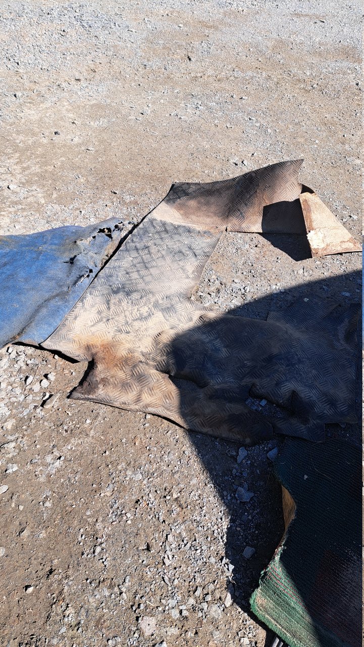

Nya mattan inlagd

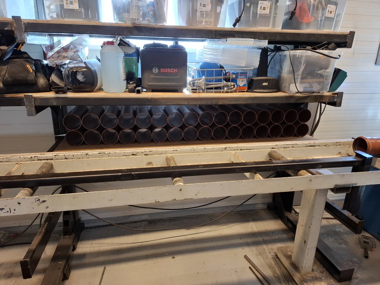

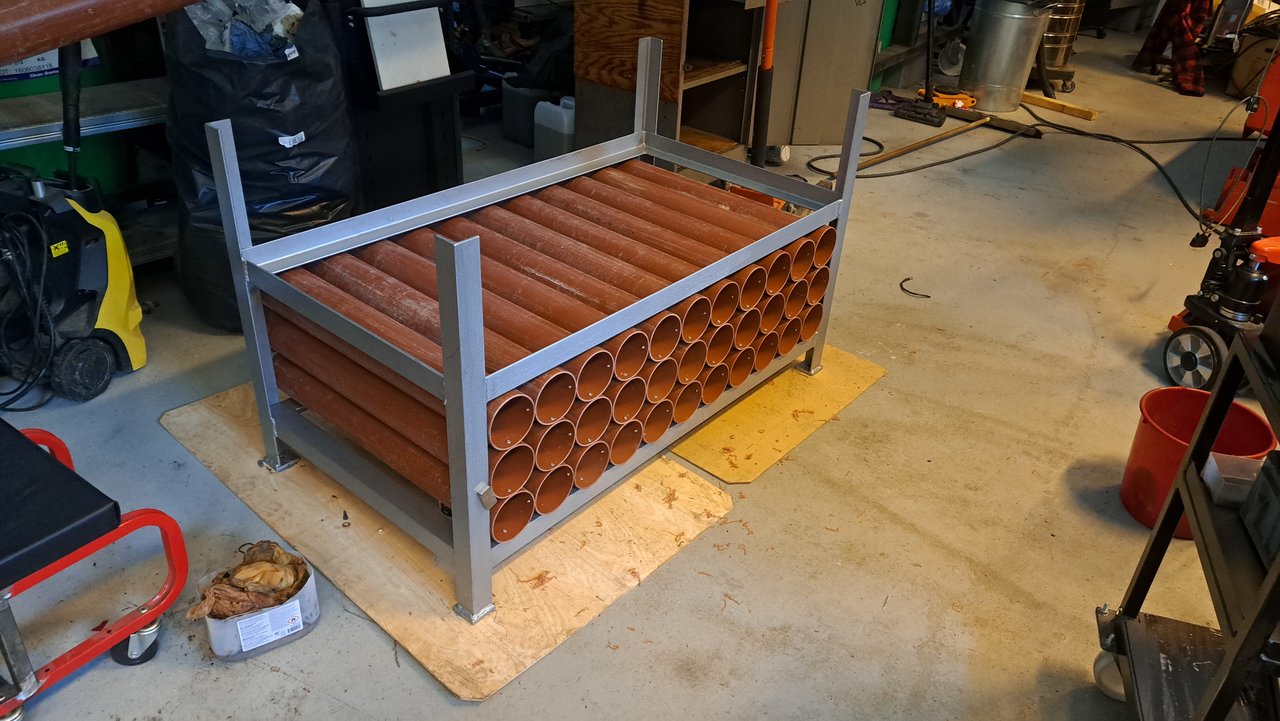

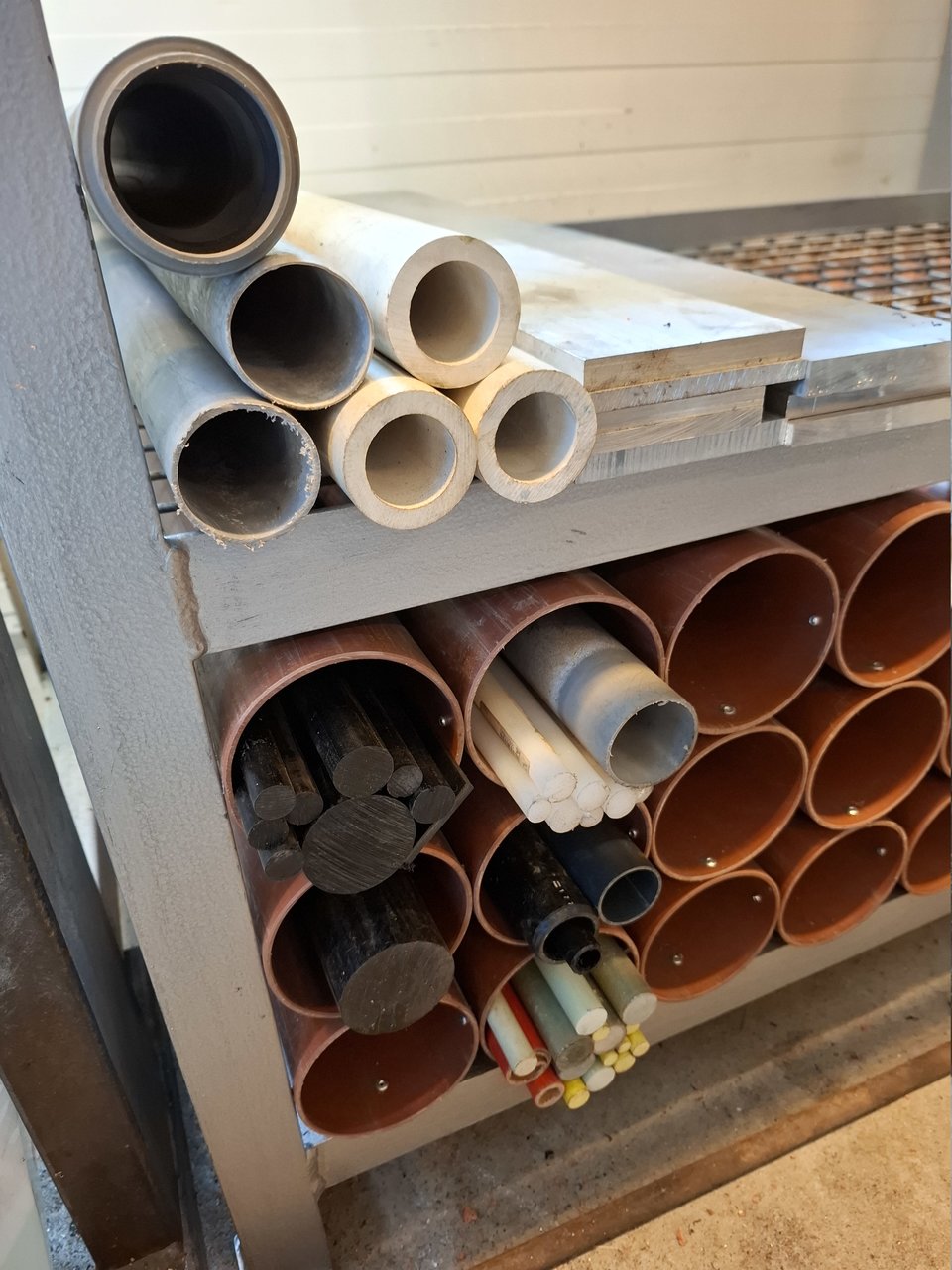

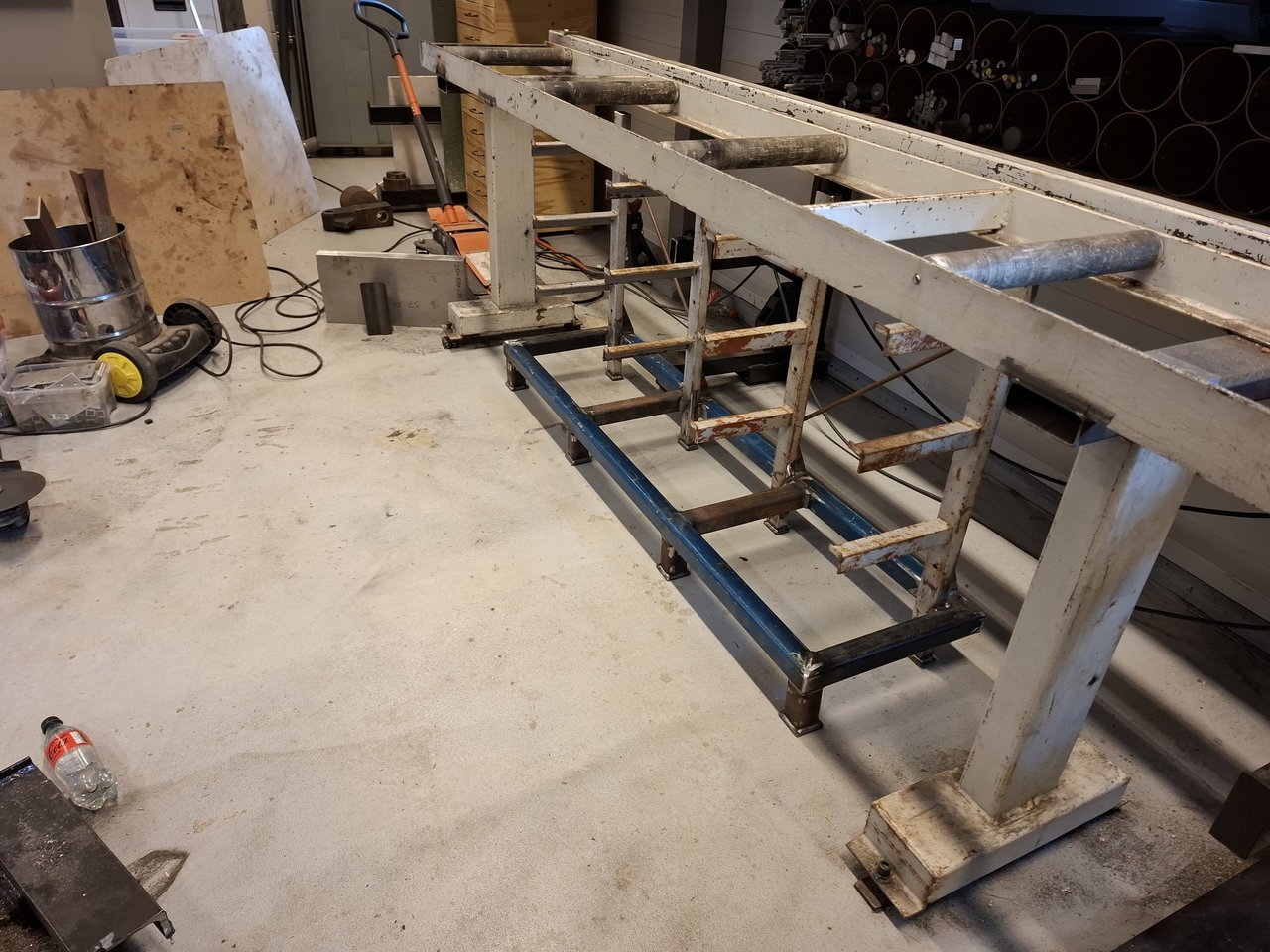

Materialställ för kort material
Materialställ på plats
När man prasslar med nåt ätbart kommer fort ett huvud fram

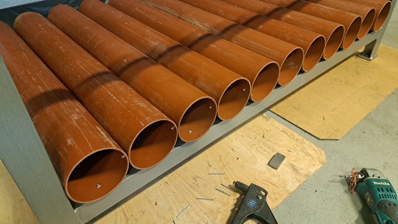

Vi byggde om ett gammalt materialställ
Då kan man ha material på drygt 2m under bänken där.

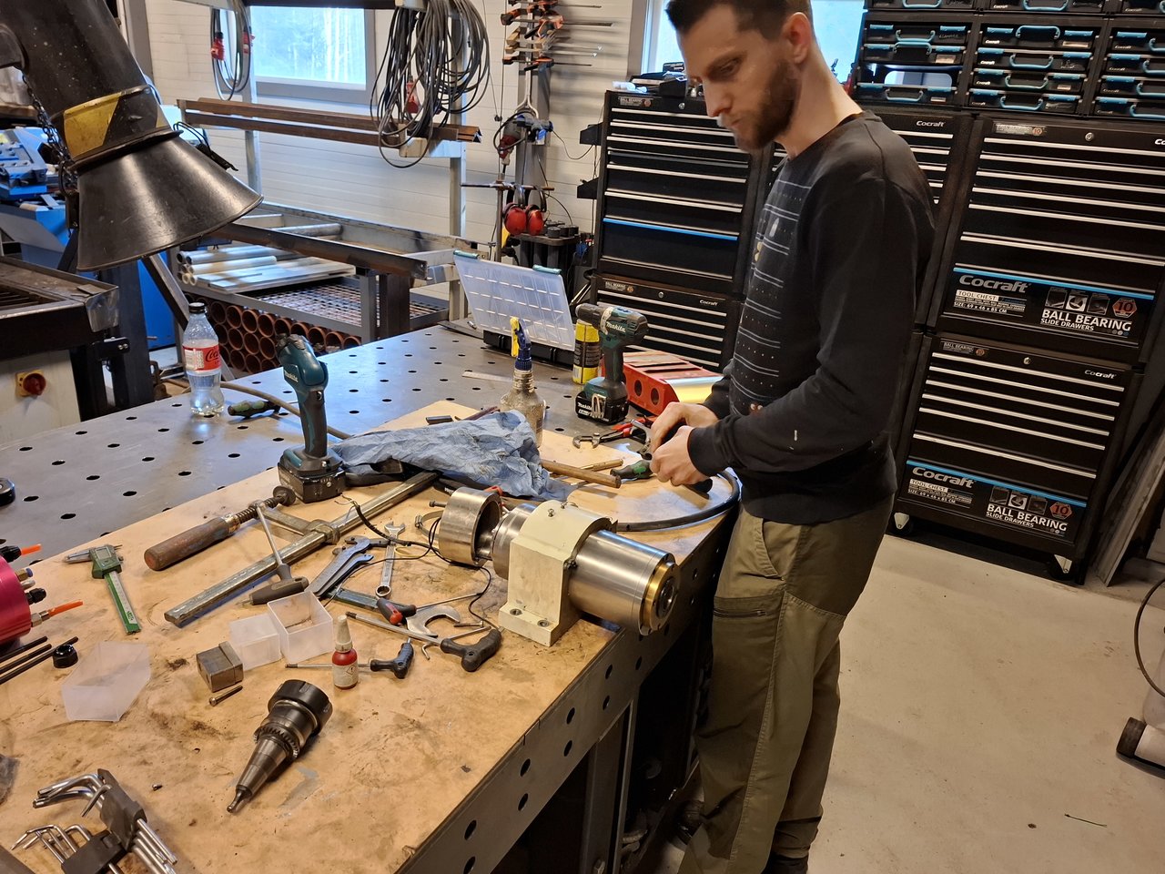

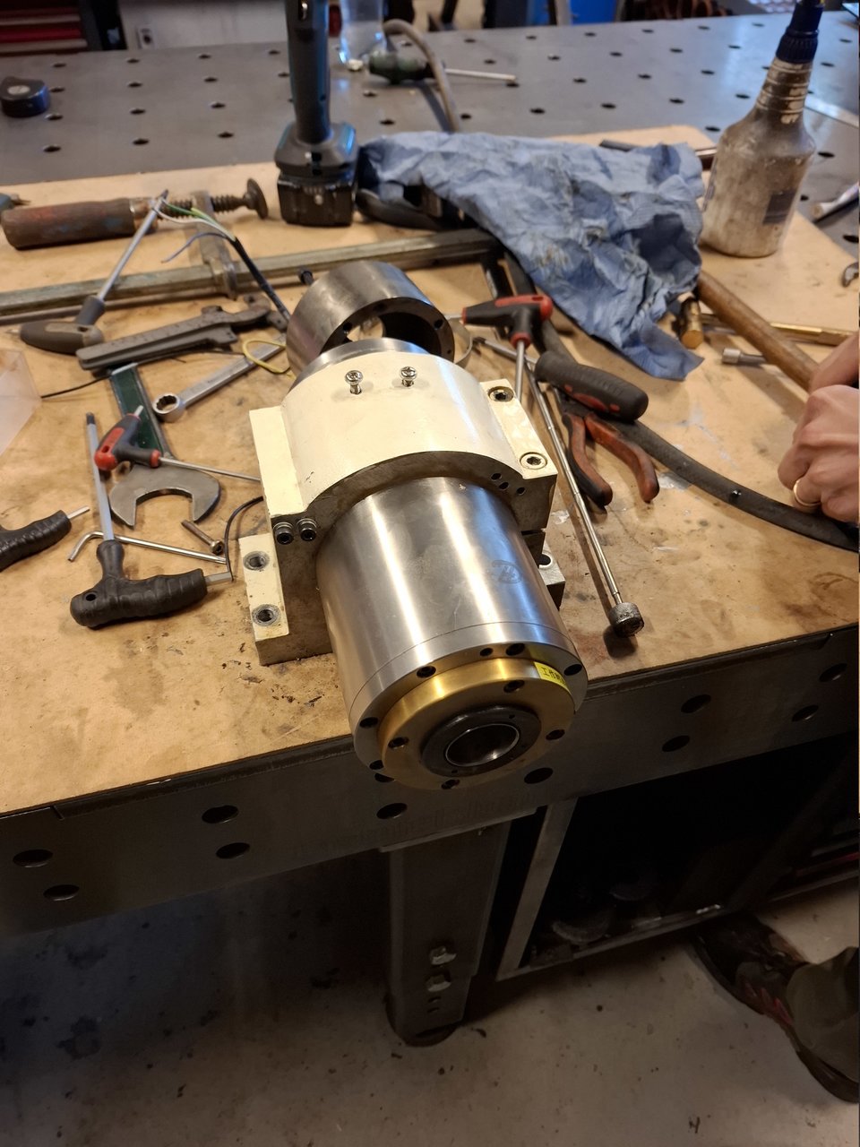

En kompis kom och behövde hjälp att fixa en spindel till en Kina CNC. Vattenkanalerna var helt täta.
Vi lyckades!

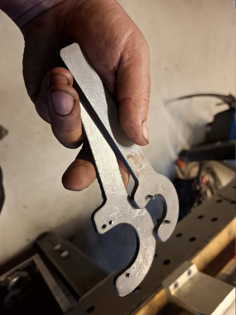

Fick göra ett par custom verktyg
