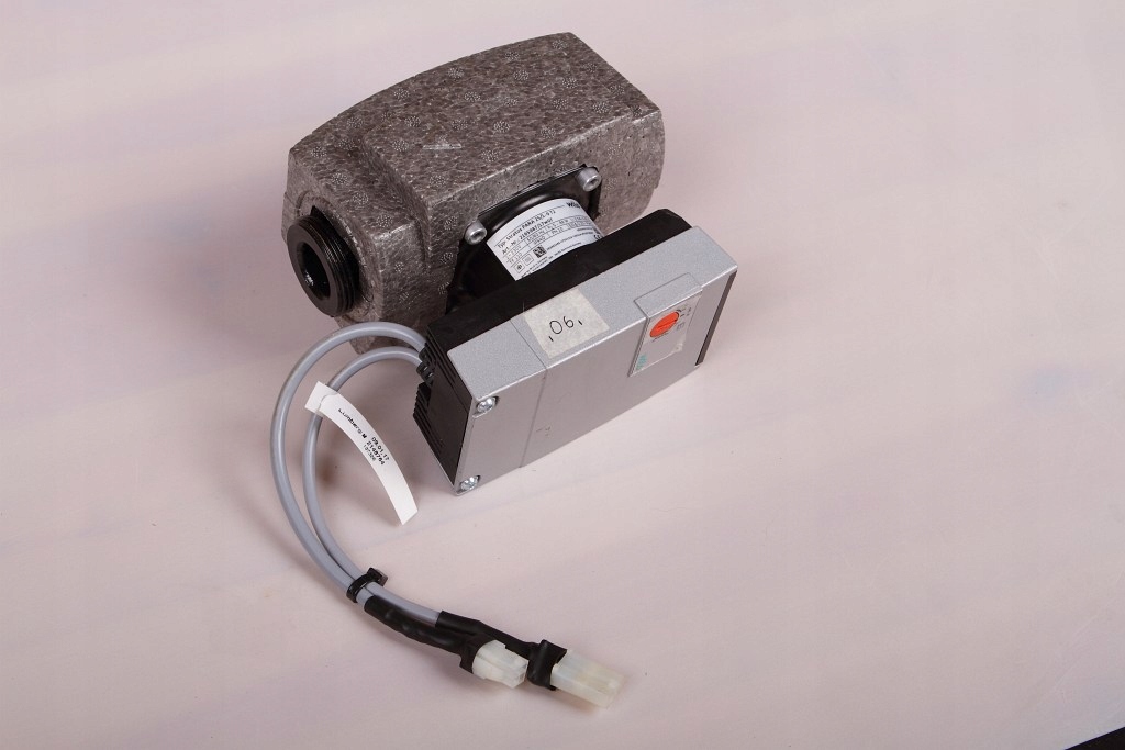

Jag har ett par pumpar jag vill koppla in, gärna med de kontakter som finns på pumpen.
Pumpen heter Wilo Stratos PARA 25/1-9 T2
Och en bild på nätet visar kontakterna: https://2.allegroimg.com/s1024/0c73b4/4 ... 6f991766f2
Om än inte den bästa bilden kanske, men nån kanske känner till det bättre?
Jag lyckas iallafall inte hitta nåt i nån dokumentation vad det är för kontakter..

Ser inte alls den högra, kan du ta en bättre bild själv kanske?
Den andra, kan det vara en Molex Mini-fit?

Den ena är spänningsmatning, den andra är fjärrstyrning, troligen, skruva loss locket och kontrollera vad som är anslutet var.
Trorinte det är en Orginal WILO utan en OEM, då Wilo inte brukar ha kablar anslutna.

Tycker det ser ut som Molex JR fit

Bilden är inte min, utan från nån random sida på nätet jag snubblade över i ett bildsök.
Så wilo hade nog dessa kablar anslutna som option.
Stämmer gott att den ena (3 pin) är spänning, L, N, PE.
Den andra är (4 pin) 0V, 0-10V, och 2 x SSM.
Om bara huvudet vore med mig så kunde jag ju komma ihåg att mäta också, jag bara hoppades på att det var så vanligt så nån visste direkt vad det var.
Molex JR fit tycker jag annars ser rätt ut på bild faktiskt!

Fasen, långt ner i kamerarullen på fånen hade jag en bild jag tagit själv.
Hand som storleksreferens då.. :D

För stora för att vara Molex JR fit.

Sökt runt lite på amazon och liknande, och en sak verkar säker iallafall, molex är inte billigt! :D
Så det blir nog avbitartång och wago tills nån dag jag trillar över nåt annat.

Micro-fit kanske
