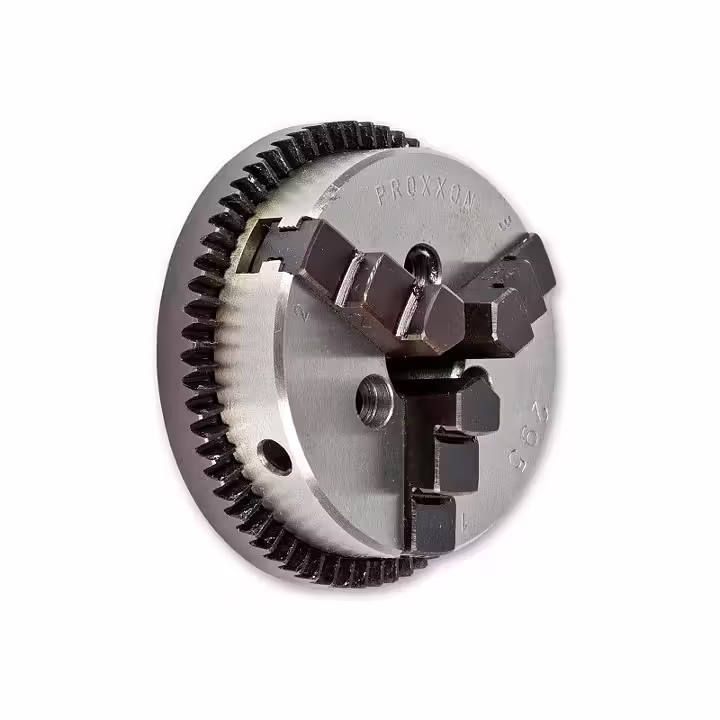

Det där är väl originalchucken till svarven?
Vad kuggkransen är till för vet jag inte.
Kan det vara någon indexeringsanordning?

Inlägg av Fortran »
För denna typ av chucknyckel.

Inlägg av säter »
Fortran skrev: ↑15 november 2024, 18:27:38 För denna typ av chucknyckel.
Ok, kuggkransen är förbunden med spiralskivan?
hummel
Inlägg: 2817
Re: Värt Att Inhandla en Svarv?
Inlägg av hummel »
Japp, som en vanlig chuck till borrmaskinen.

Det verkar vara 3st fästhål för chucken, men 4st för backskivan.
Finns det färdiga gängade hål för båda i spindelflänsen?
