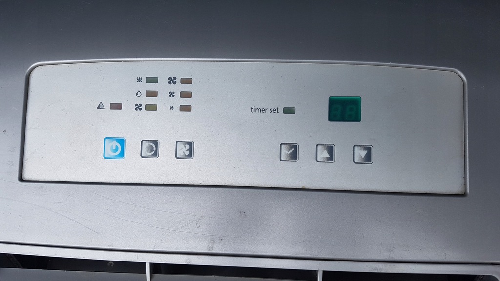

Du nämnde innan att du var tvungen att trycka på knappar för att starta den. Är det möjligtvis lågspänning på dessa? I.s.f. kan det kanske vara möjligt att "smartifiera" den.

Det är en Zibro P332, många år gammal. Ser ut såhär utifrån.
Man behöver trycka en gång på den blå och en gång på återvinningssymbolen för att få den i avfuktningsläge.
Kunde vara ett kul projekt men den är gammal och drar egentligen för mycket ström tycker jag.
Så jag tror den får vara proof of concept och sedan åker den ner i källaren igen.
Och jag skaffar en annan avfuktare/värmepump för verkstan. Det finns de med Wifi står det,
men om det går att få in i HA undrar jag. Får se vad jag tycker om några dagar.

hawkan skrev: 11 november 2024, 21:24:38Tyvärr gick det inte att sätta på avfuktaren med strömuttag, man ska dit och trycka på knappar.
Vad för avfuktare har du? Min nu sju år gamla Woods har ingen sådan elektronik.

Avfuktaren lär ju dra rätt mycket startström. Den är ju i princip ett kylskåp / en AC fast den värmer och kyler samma luft. Vet inte vad de har för startkrets men sannolikt lär det väl inte vara nån inverterstyrd mjukstart.
Sidospår: En AC fungerar lika bra som avfuktare.
Annat sidospår: Om du inte specifikt vill endast ha avfuktning, eller om du vill ha avfuktning och exakt den värmemängd du vill ha är gratis men mer värme kostar mycket (t.ex. att du har tillgång till en viss begränsad mängd spillvärme som inte kan användas på annat sätt), så är en luft-luft-värmepump nog mer prisvärt att köra än avfuktare.

Såg att den nog drar 1.33 kW. Startström då 4 kW typ. Blir 17 A. Om 17 A är mer än 10 A kan det såklart bli problem. En för 16 A kan få problem med.
Jag vill hålla RH under 50% och det gör denna avfuktaren utan vidare. Den går i tomgång rätt mycket med fläkten på. Den drar rätt mycket i det läget också.
Så kanske en 700W i medel.
Sen hade det inte varit fel med värme. Med avfuktaren får jag 700 W värme och då håller det väl kanske 10 grader.
700W i en luftvärmepump ger vad? 3 kW? i värme. Då kan jag ha 25 grader utan vidare. Nä vet jag inte, men mycket varmare.
Med värme sjunker RH så det blir automatisk sänkning av RH.
Jag har tittat på luftvärmepump. Men det är så mycket man vill göra så det får vara en billig en om man ska kunna göra allt man vill.
Men under 8 tusen verkar jag kunna få in en för. Avfuktare kanske 3-4 tusen.

Du bör ju också räkna på vad det kostar i drift att antingen köra avfuktaren som du nu gör, eller en luft-luft-värmepump ställd på lägsta börvärdet (säg kanske 17 grader).
Har inte exakt koll på hur mycket fuktigheten sjunker av värmen i sig, men på sommaren så sjunker den rejält av att sänka temperaturen bara några enstaka grader.
(Sen om det annars är ett kallgarage så kan man ju stänga av allt helt när det är kallt nog ute, luftfuktigheten är ju ändå extremt låg när det är kallare än säg kanske -10 eller liknande).
Apropå brytarnas tålighet så kan väl en kontaktor vara värd att överväga?
En variant är väl att kolla hur din avfuktare är konstruerad. Om den har elektronik som drivs av en liten nätdel så kanske du kan bygga in din fjärrkontrollmottagare så att den styr denna nätdel. Eller ifall det är svårt att separera (ena ledaren från inkommande 230V gemensam för kompressor/fläkt, nätdel och elektroniken t.ex.) så ett relä som drivs av din fjärrkontrollmottagare och som slår av/på matningen till elektronikens nätdel. På så vis behöver du bara kunna bryta några få watt.
Speciellt ifall du ändå behöver "mosa" skalet för att komma in i en av de som gått sönder så kan elektroniken från den sättas i annat skal och få bo i avfuktaren.
P.S. i princip skulle du kunna separera luftflödena i avfuktaren så att den tar in och släpper ut luft separat för varma och kalla sidan, och på så vis värma mer men avfukta något mindre. Vet inte om det är en bra eller dålig idé.
P.S. står den fristående? Jag provade att köra min ett bra tag för att just avfukta garage, och satte den så att den sög luft från en ventil och blåste in luften avfuktad i garaget. Under tiden jag gjorde detta så var luftkvaliteten fantastiskt bra. I normalfallet luktar det "småfuktig betongbyggnad" men med detta luktade det inget alls, eller som en torr betongbyggnad luktar. Dock blev det lite för dyrt, behovet av att avfukta var inte stort nog, och jag orkade inte prova att köra avfuktningen på timer för att få ner kostnaden, så experimentet avbröts efter ett par månader.

Den ser ut såhär och kan kyla och avfukta. Inte värma vad jag kommer ihåg.
Ska man kyla får man leda ut värmen som blir, vita slangen är till för det, ska ut genom fönstret typ.
För avfuktning låter jag allt cirkulera i rummet. Energin jag tillför blir värme i rummet. Så det blir avfuktning
plus 700W i värme, vilket är ungefär som byggfläkten gör av med.
Jag tänker nog inte modifiera den. Den behövs i tvättstugan ibland och den får vara i verkstan nån vecka för att se hur det blir.
En Woods kanske? Men en sån kostar i stora drag som en riktig luftvärmepump.
Hittade en kalkylator för RH% https://www.dst-sg.com/sv/kalkylator/
Säg 10 grader och 50 RH% som det är nu i verkstan. Då blir det 3.79 gram vatten per kg torr luft.
Ökar man tempen på den luften med det vatteninnehållet till 15 grader sjunker RH% till 36.
Enligt yr är det nu utomhus 4 grader och 100 RH%. 5.03 g/kg absolut fuktighet enligt kalkylatorn.
Inne i garaget vid 10 grader blir det 66 RH%, vid 15 grader blir det 48 RH%, vid 20 grader blir det 35 RH%.
Så istället för att ta bort vattnet ut luften kan jag öka tempen och få samma effekt på RH%.
Får nog tänka mer på detta med lvp.
