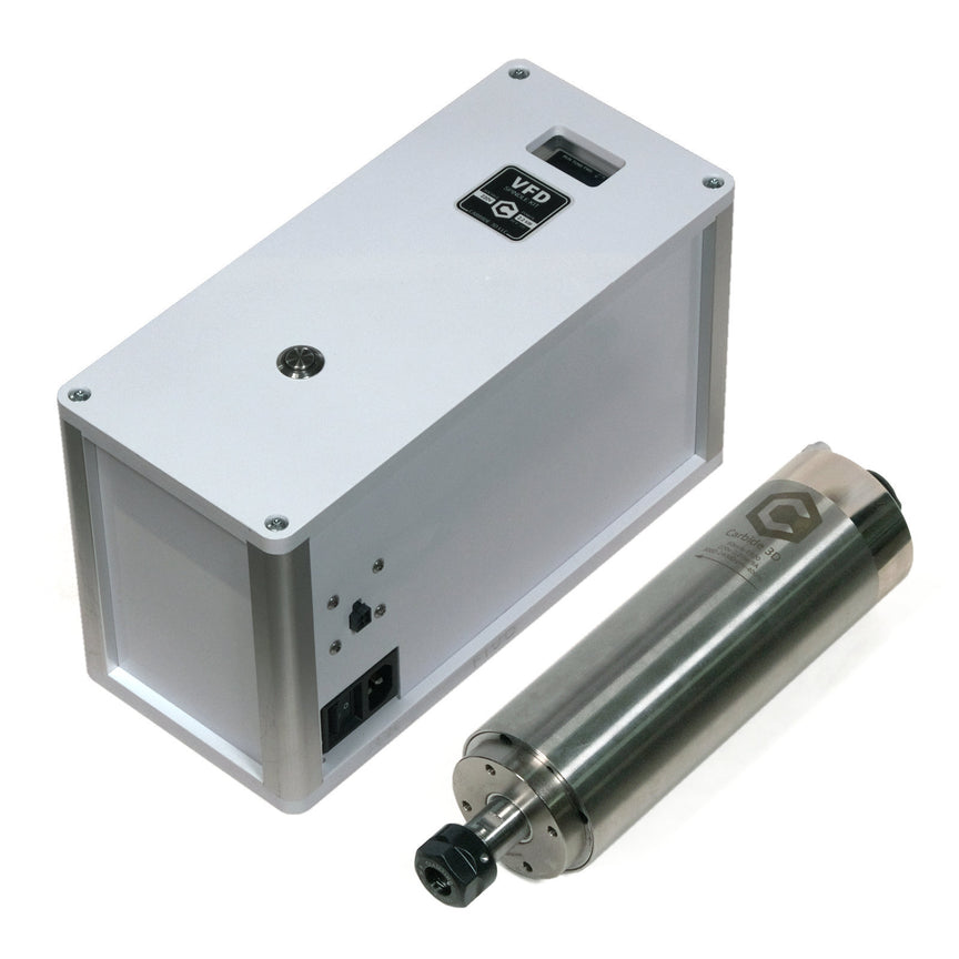

Jag funderar på att köpa en CNC(Shapeoko 5 Pro, 220vac variant) från USA. Jag blev dock lite fundersam över krypströmmar över jorden pga att jag har noll koll på hur det fungerar med switchade nätagg.
Anledningen till frågeställningen är för att 220vac varianten fungerar i deras (USA) elnät som är "balanserat" med två faser. Använder man en apparat på deras 220v så blir skyddsjordens potential mellan de två matningarna till apparaten medans samma produkt inkopplat i vårat nät så blir jorden på samma (-ish) potential som en av matningarna till apparaten. Finns det inte en risk att det skapas krypströmmar (i något av fallen) eller är switchade nätagg isolerande likt en vanlig transformator?
CNC:n har egentligen tre delar kopplade till nätet (plus egen dator för styrning):
* CNC-styrningen (110-220v autoswitchande) https://carbide3d.com/shapeoko/shapeoko5pro-specs/
* VFD (220v) https://shop.carbide3d.com/products/vfd ... 1130344509
* Vattenkylare till spindeln (220v). Kylaren tror jag är denna (CW3000TG) https://www.jbcnc.se/get_file?product_i ... le_id=1118.
Jag tolkar det som att alla produkter egentligen är enfas produkter så det borde inte vara något problem med jorden om den kopplas in i vårat nät. Möjligtvis lite frågetecken kring VFD då det är ett AC-filter. Jag tänker även att jag får dra en separat matning utan jordfelsbrytare eftersom det verkar vara ett problem med att VFD löser ut jordfelsbrytaren.

Nätaggregatet är i varje fall CE-märkt och klarar 90-264V så det kommer fungera utan problem.
https://community.carbide3d.com/t/wrong ... nt/62395/2
VFD har jag inte hittat bild på någon typskylt för.
De skriver att de hittat "bästa modellen" av VFD på marknaden och kompletterat med styrutrustning. Jag gissar att det sitter en helt vanlig kinesisk 220V 1-fas VFD inuti lådan.
Amerikanska trefas VFD är på 208V eller 480V.

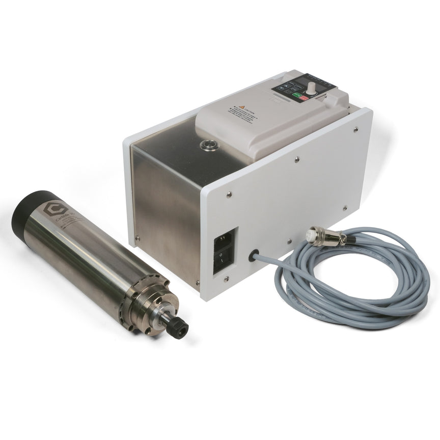

Intressant. Jag tror dock att det där är till den äldre Pro och inte en 5 Pro (han nämner en 5 Pro XXL vilket inte finns). Här är installationsvideon för den "äldre" Pro och där ser det ut att vara en sån plugg som på bilden.
https://youtu.be/krwt3C9aSTY?t=882
Tittar man på videon för 5 Pro så sätter han en vanlig C13 i boxen direkt utan något nätaggregat.
https://youtu.be/qTCfOFutMzc?t=1359
VFDn är nog bara en kina VFD ja. Jag räknar inte med något annat för priset iaf.
Jag gissar att deras VFD är inbyggd i en customlåda och det är därför man inte ser någon märkning alls. Ser ut så på bilden iaf.
Den mindre 110v varianten ser iaf ut att ha någon customlåda där fronten på VFD sticker ut
När jag satt och skrev det här svaret så fick jag ett svar från de som bekräftade att 5 Pro också är 110-240v.

Fick ett till svar om att VFD var för 220-240v så alla delar verkar lira.
