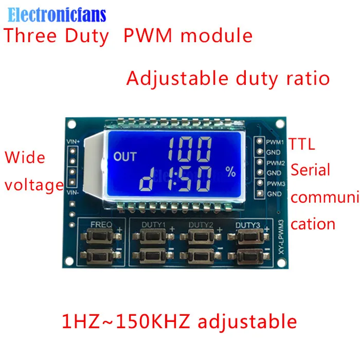

Ett exempel på ett av många användningsområde. "Slutsteg" till PWM modul.
https://www.aliexpress.com/item/4001155319406.html
Ser fram emot alternativ med modernare komponenter. :tumupp:
