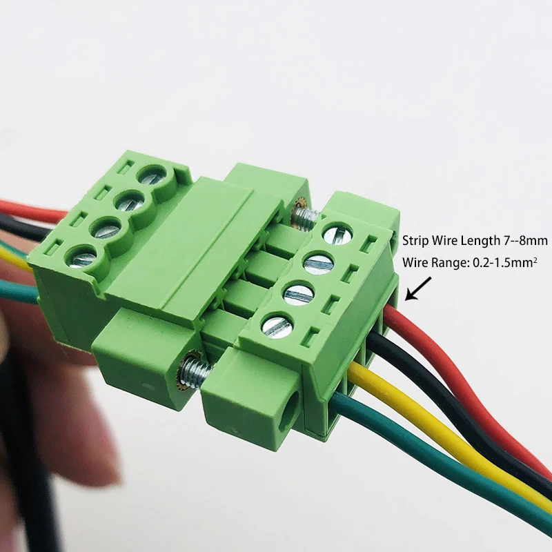

När man beställer kablage behöver man specificera vilka kontakter de ska använda.
Det jag undrar är alltså om det finns en kontakt för permanent montering på kabel med dragavlastning, för crimp eller lödning som passar i ett uttag liknande nedanstående:

Är väl inget helt uttömmande svar men, nej.
Jag sökte runt rätt mycket efter såna här. Det är ju skruvplintar, isärtagbar.
Allt jag har sett har en skruv för att hålla kabeln. Detta finns i några olika utföranden,
klämskruven från sidan som i bilderna hittills, skruv från ovan och kabeln 90 grader ut,
det finns skruvlåsning för att hålla ihop kontakterna och lite flera såna varianter.
Allt jag sett hittills är skruvat. Man kan ha ändhylsa på kablarna, eller inte.
Har inte sett någon ytterligare kåpa som finns för t ex dsub/rs232.
Jag har inte sett något avsett för flerledarkabel. Men det kanske finns, jag har inte sett det som sagt.

Tack Hawkan, då har vi kommit till samma slutsats.
Det kommer nog bli en lösning med krympslang i slutänden...
