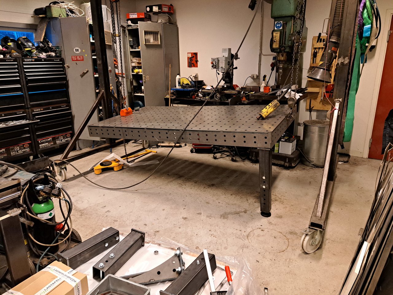

Förstår funktionen på nya svetsbordet, men gamla var lite finare :P

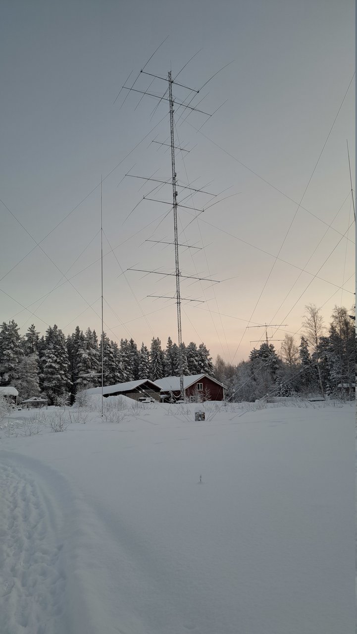

Ute med lillplutten, mycket snö på antennerna

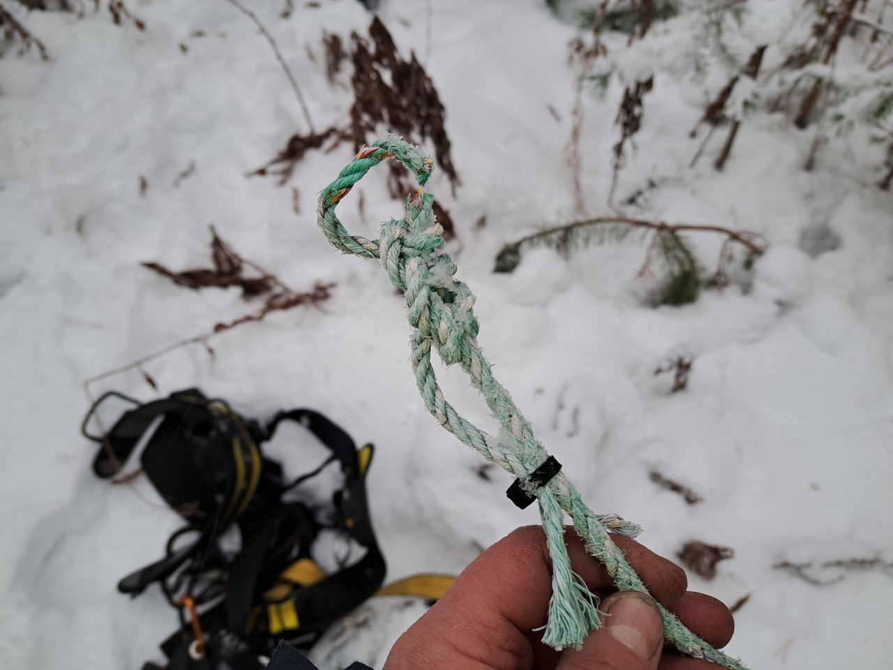

Byter ut ett rep inför tävling som hade gått av. Tyvär hade det fastnat i ett träd så min planerade 5m klättring blev 25m och jag hade fel handskar, så det var en utmaning.

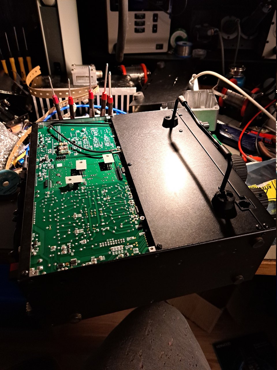

Upptäckte att SM2MTRs K3 innan testen var döv, så blev byte av den kretsen som brukar brinna upp vid för hög effekt in i radion

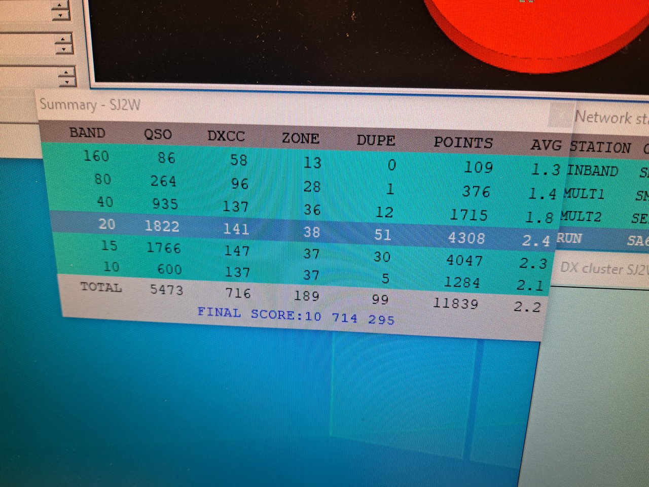

CQWW CW, var inte jättebra konds men vi är väl nöjda med resultatet under förutsättningarna.

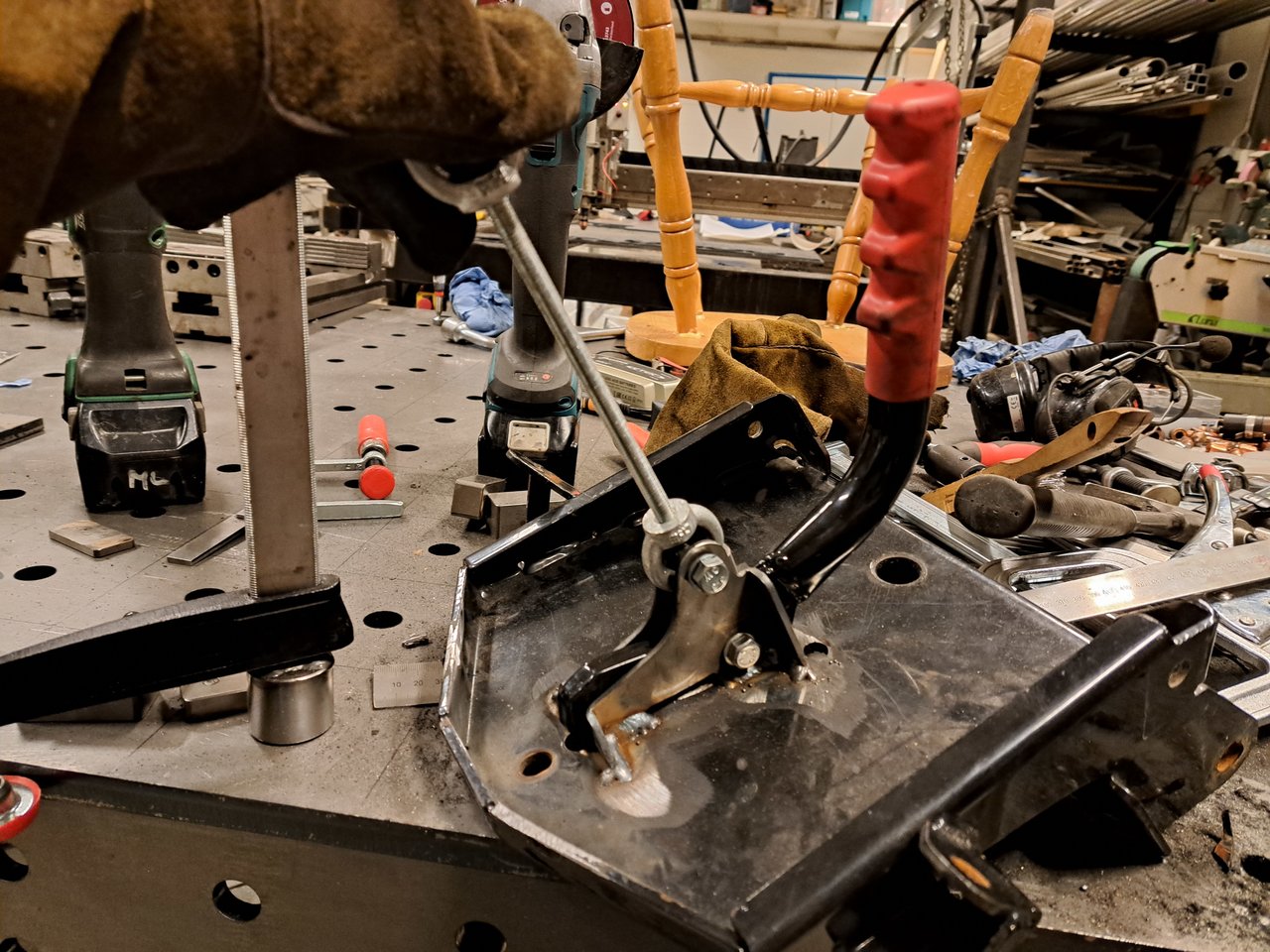

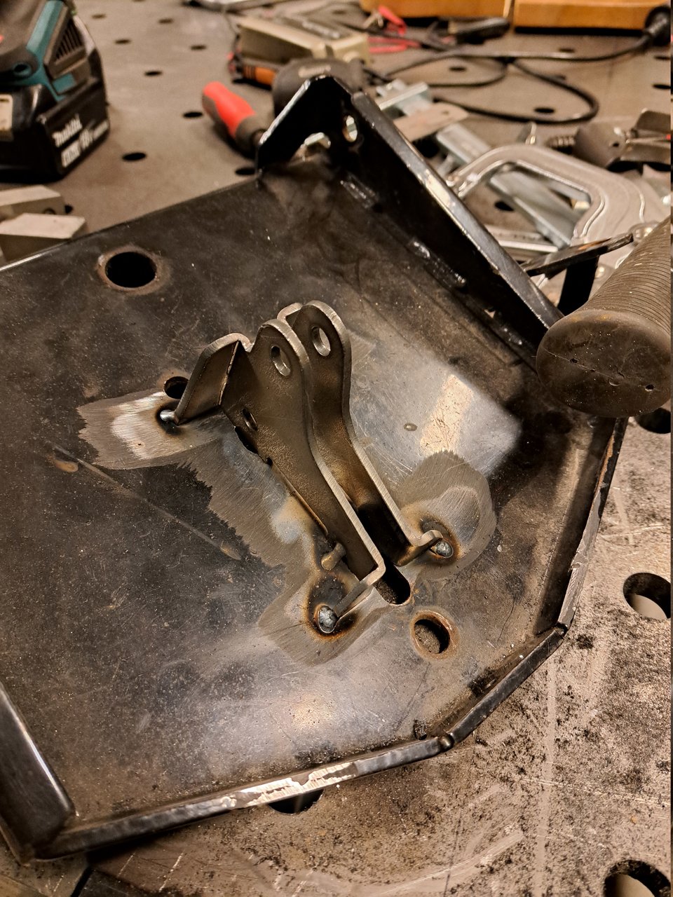

Lagning av en del till plogbladet för en fyrhjuling. Skar helt nya delar efter en skiss från manualen och det som var kvar av föregående konstruktion.

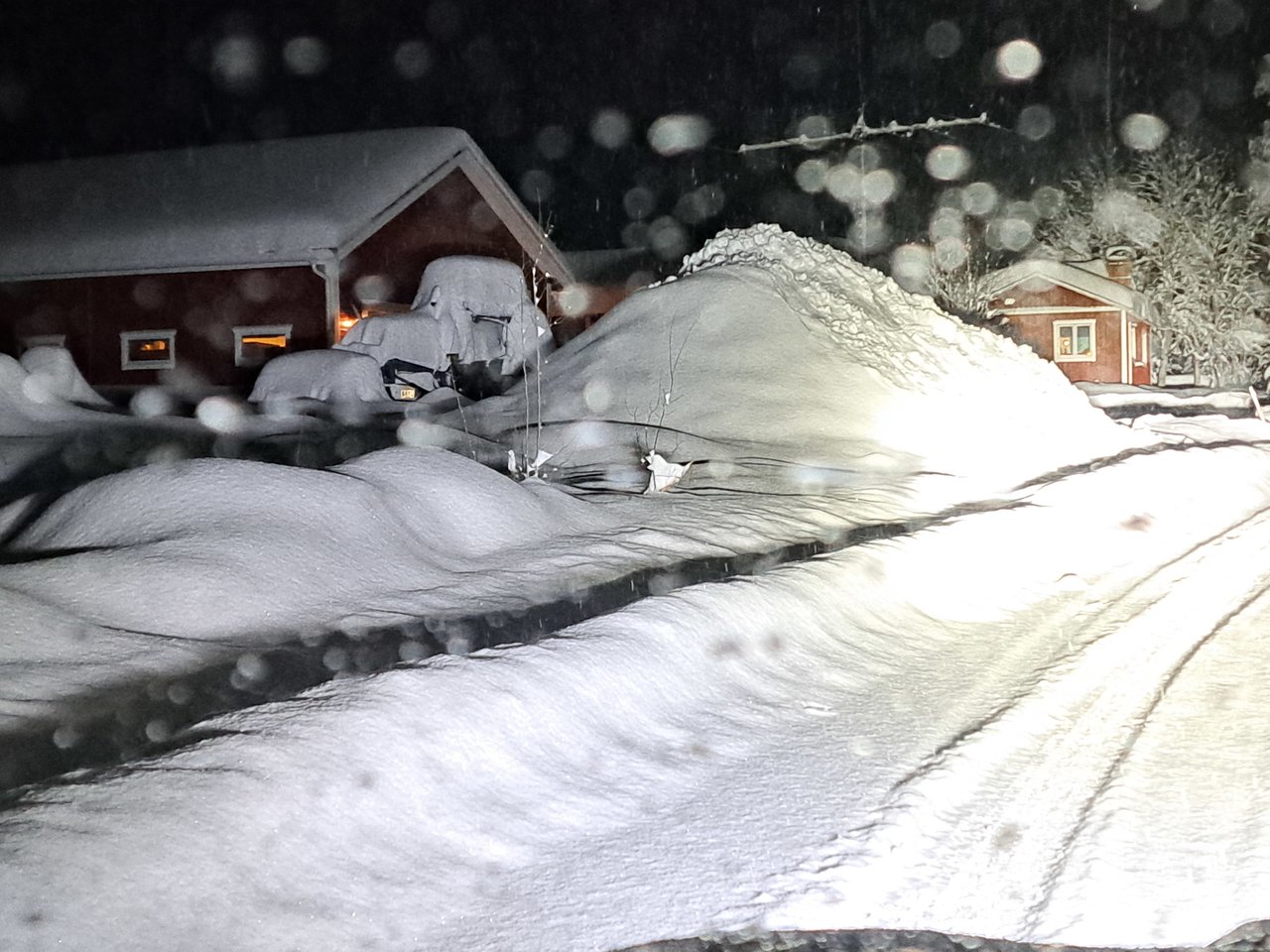

Mycket snö

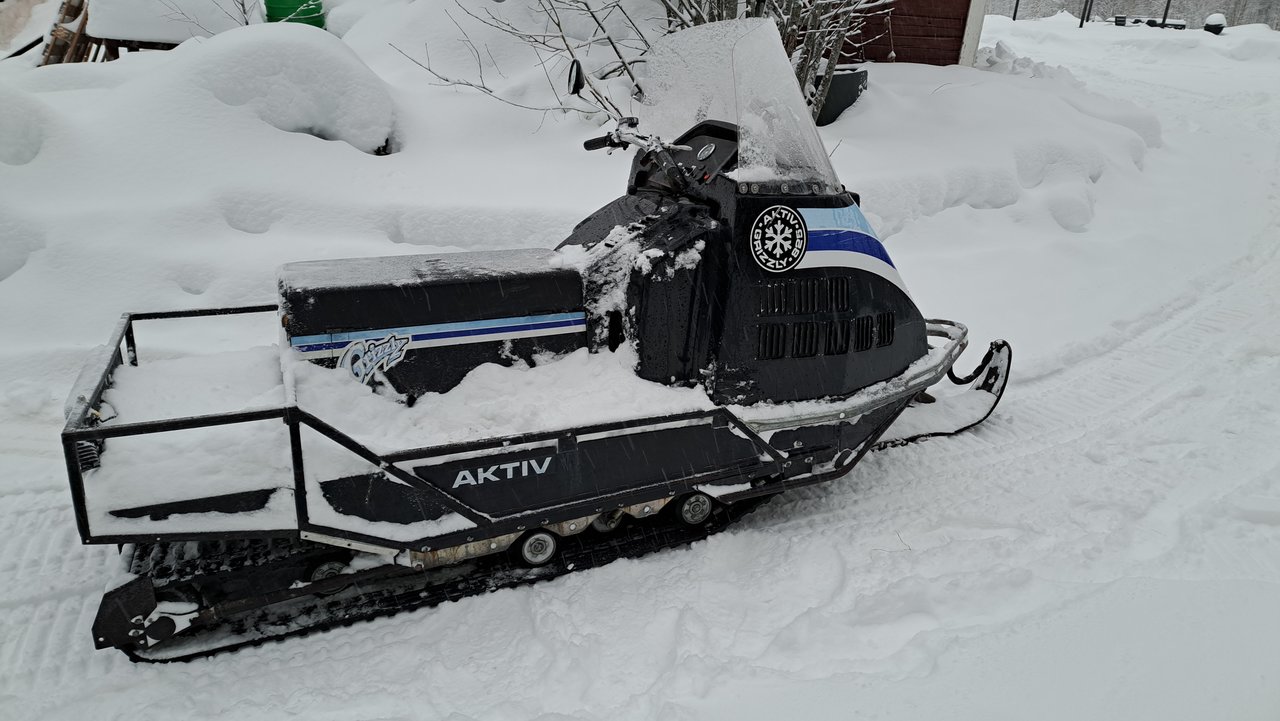

Hittade åt en skoter
Vi fick nog 60-70cm snö under ett par dygn.

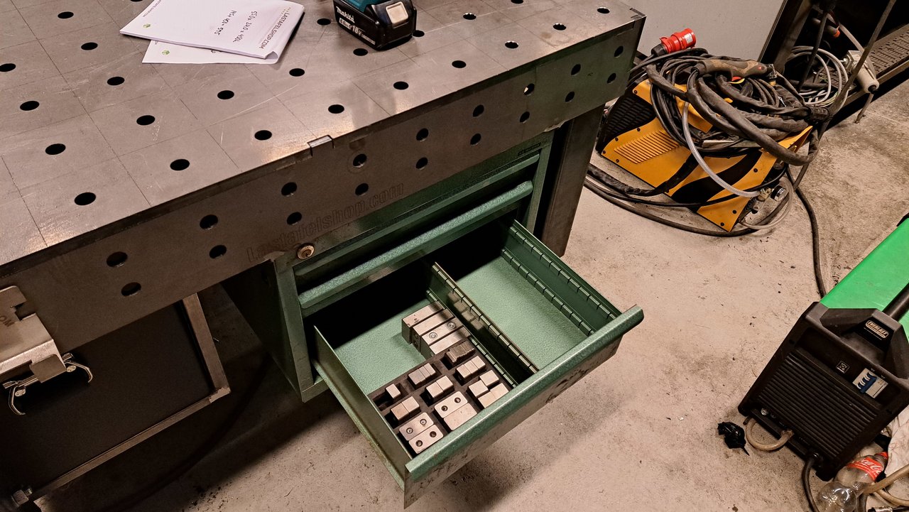

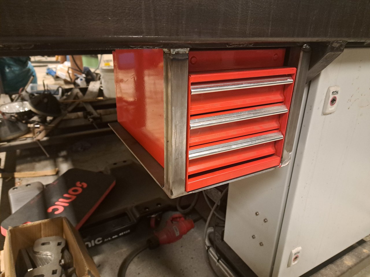

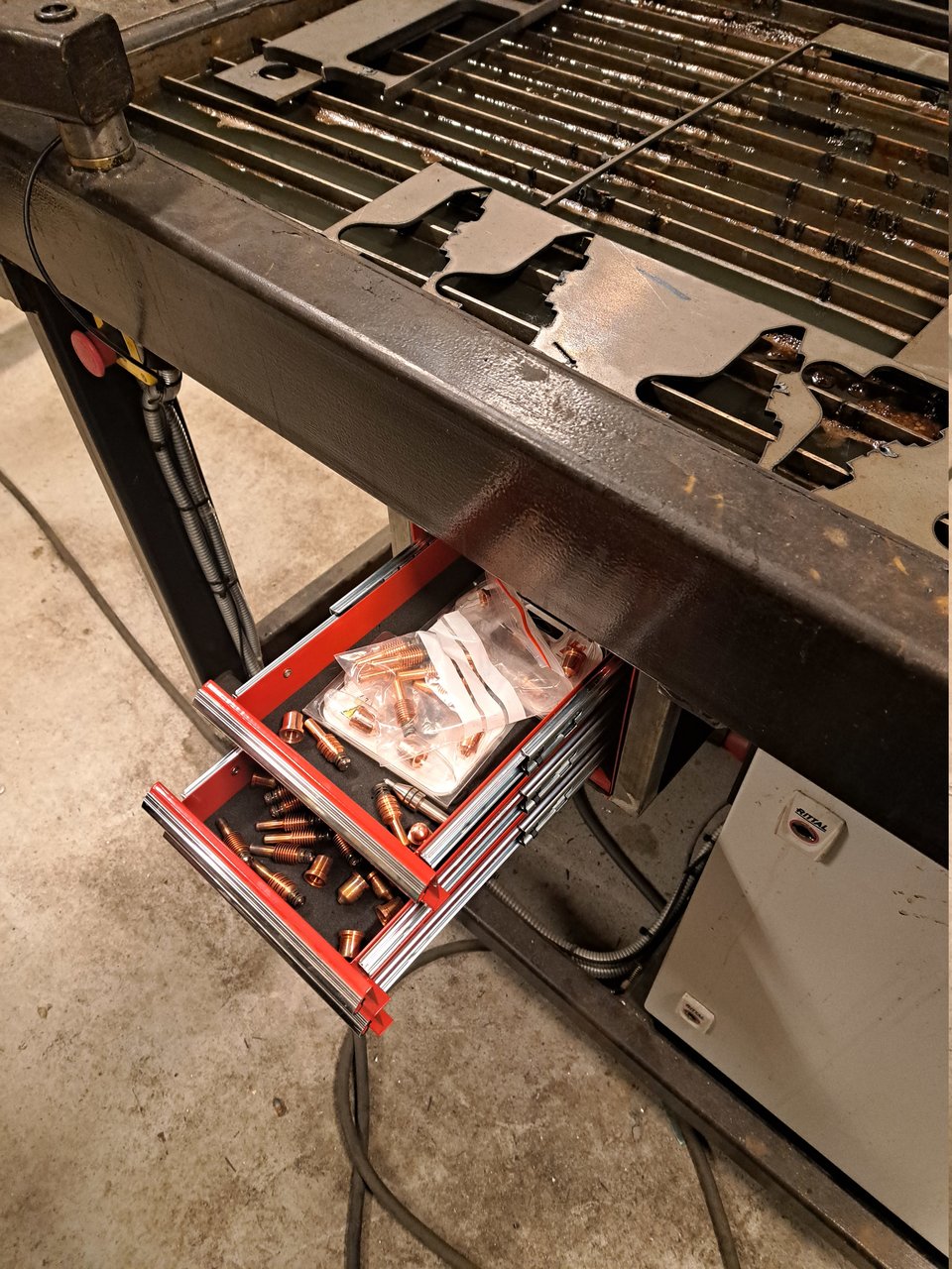

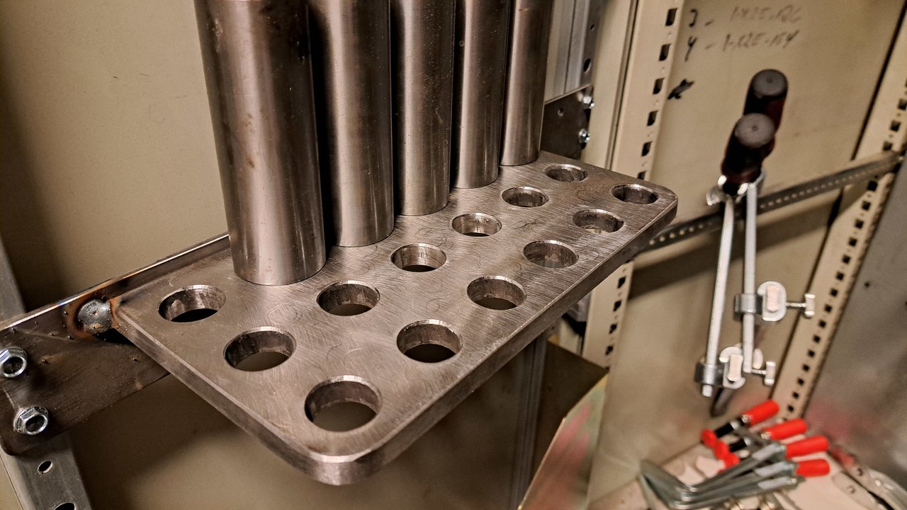

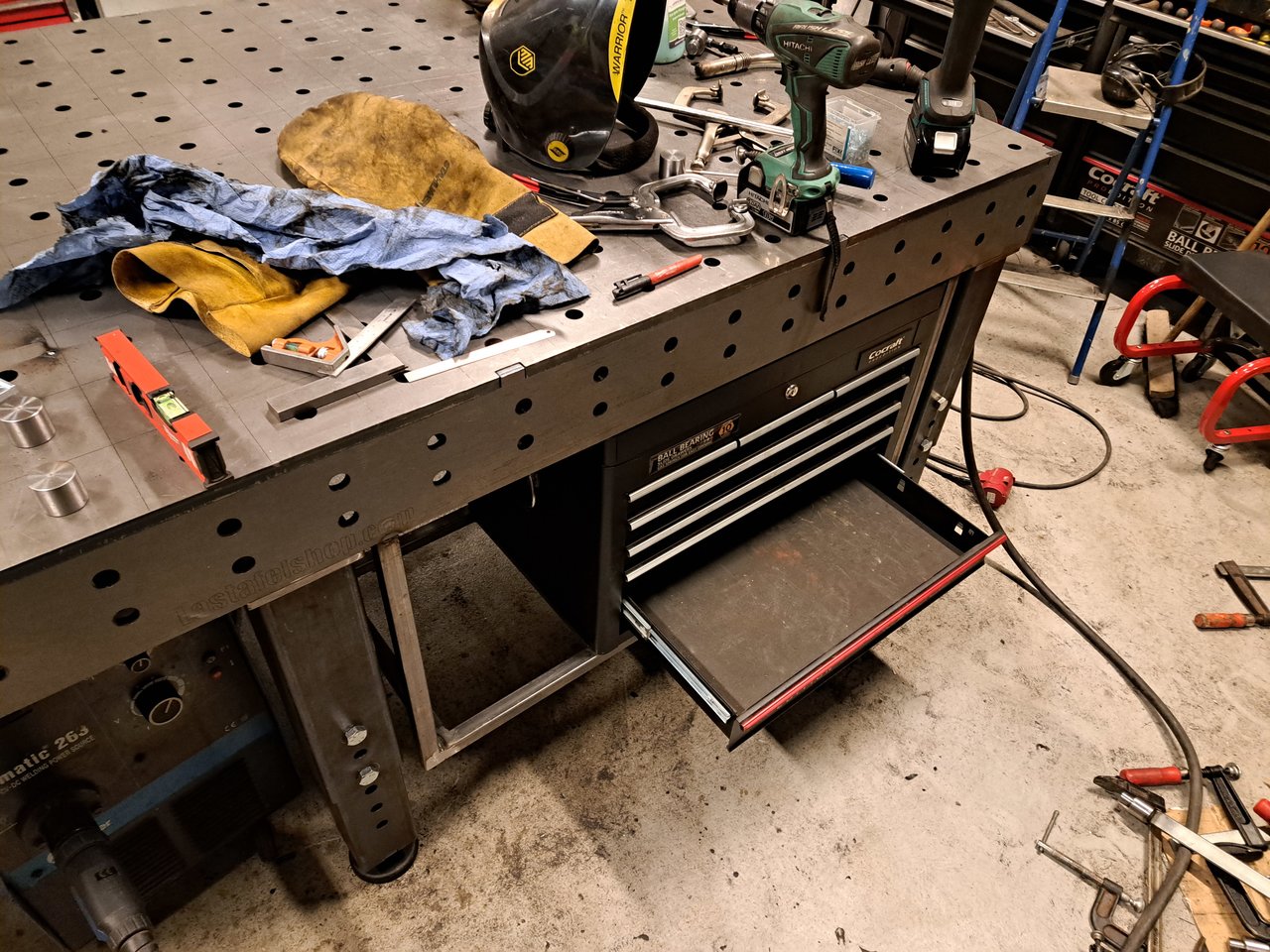

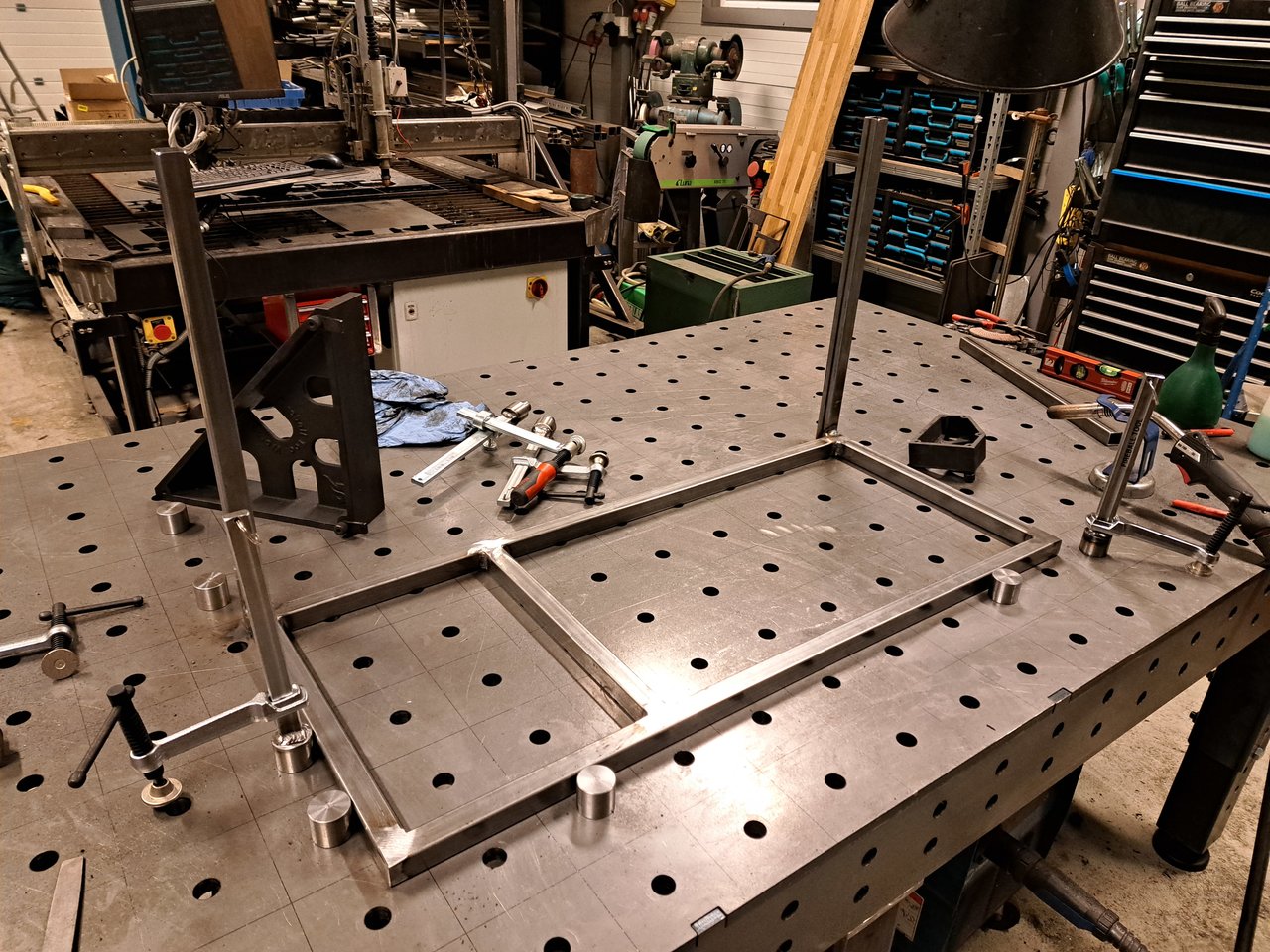

Jag ville ha en hurts till plasmabordet så jag kan ha nya munstycken mm förvarat där. Hade en som jag tänkt använda men upplevde den blev för stor. Så jag såg den här hurtsen på min billiga pall från jula.
Pallen går att använda även utan hurtsen :)
Monterat
Så, bättre att förvara grejorna där.

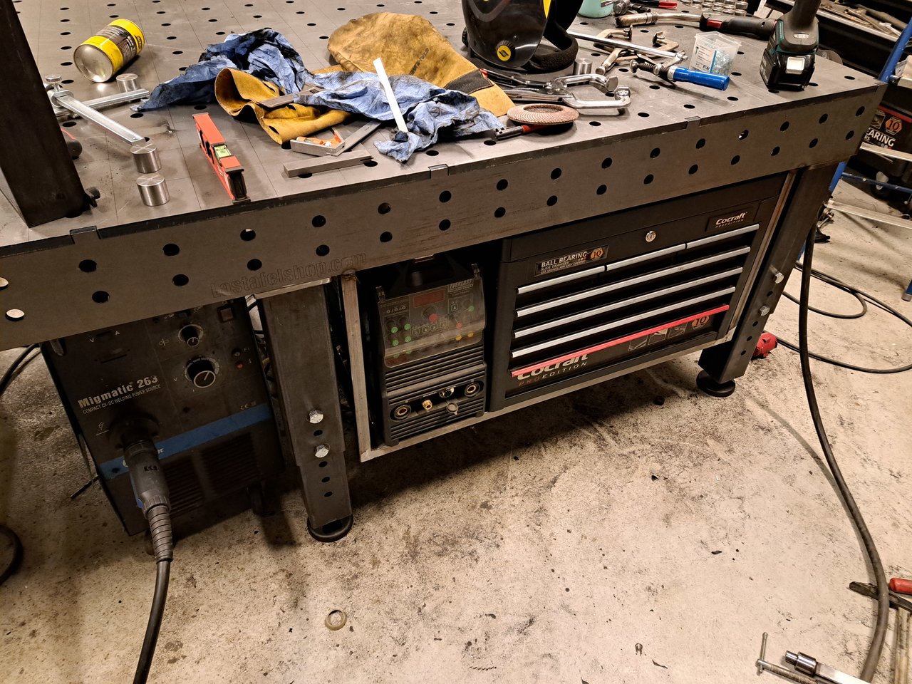

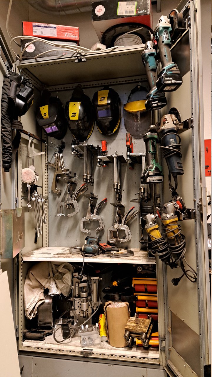

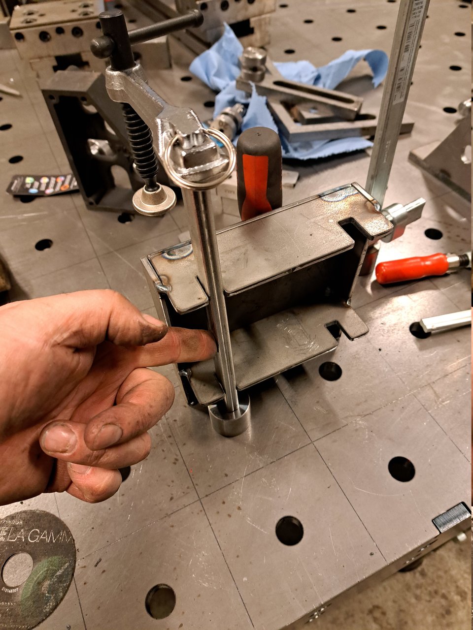

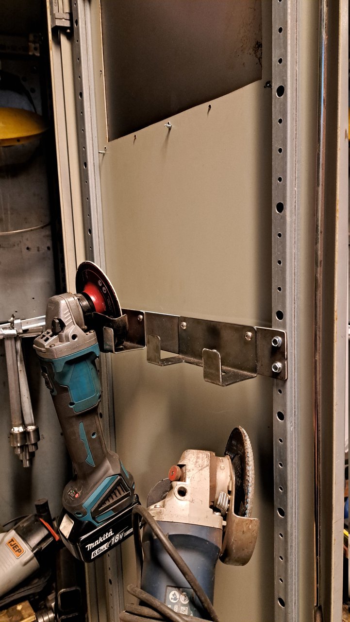

Sedan behöver jag förvaring vid svetsbordet. Så jag bestämde mig för att göra en hållare till en Cotech hurts jag hade liggande.
Av en slump så passar TIG-svetsen utmärkt i det där utrymmet. Tror dock den ska få en egen hållare så att jag inte behöva ta bort slangpaketet varje gång jag använt den.
Blev bra. Har även börjat på att göra hållare för tvingar mm i ett skåp.

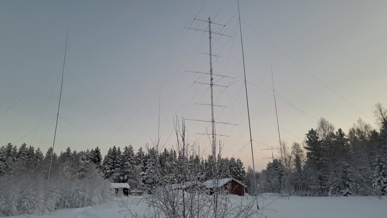

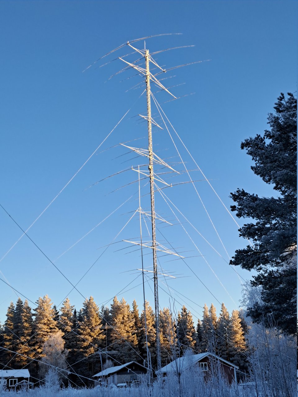

Bygger på snö och is igen på antennerna, alltid lite jobbigt men inte så farligt denna gång.

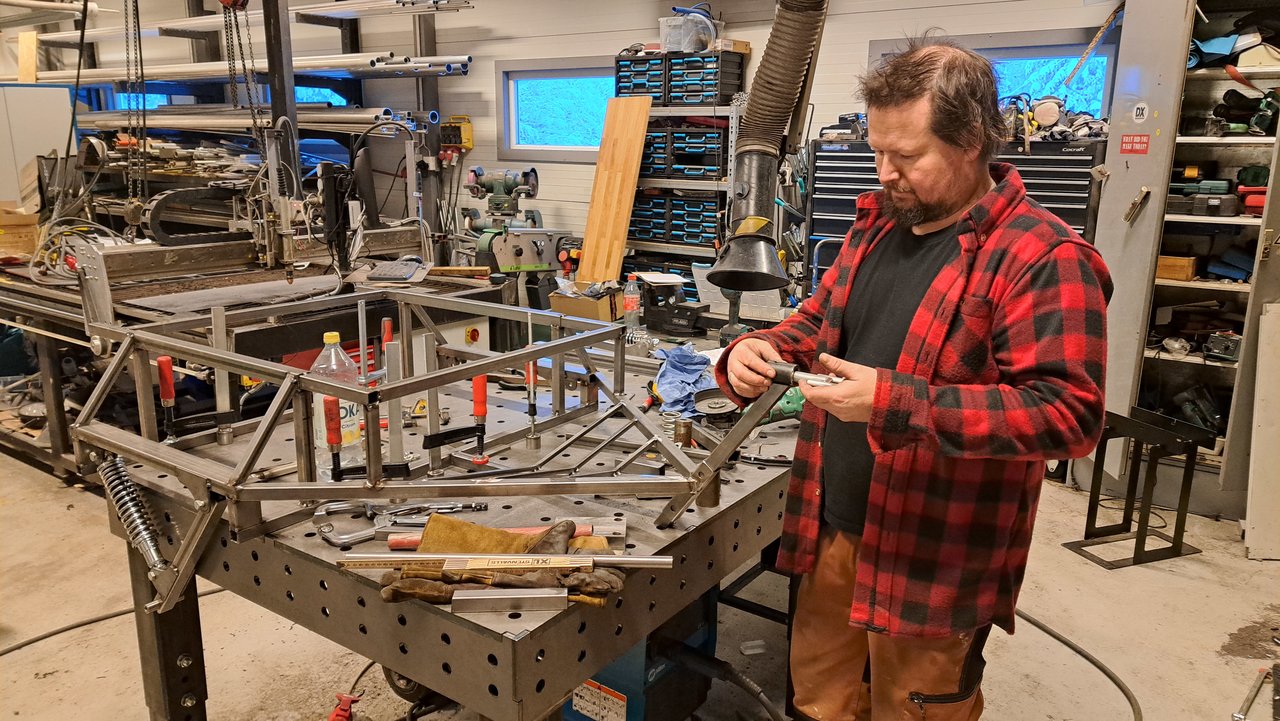

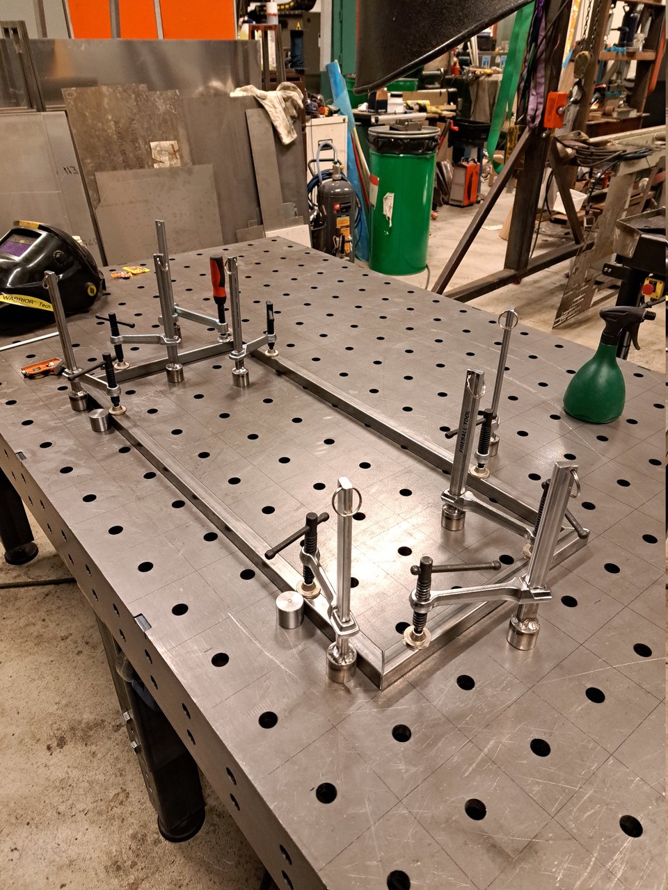

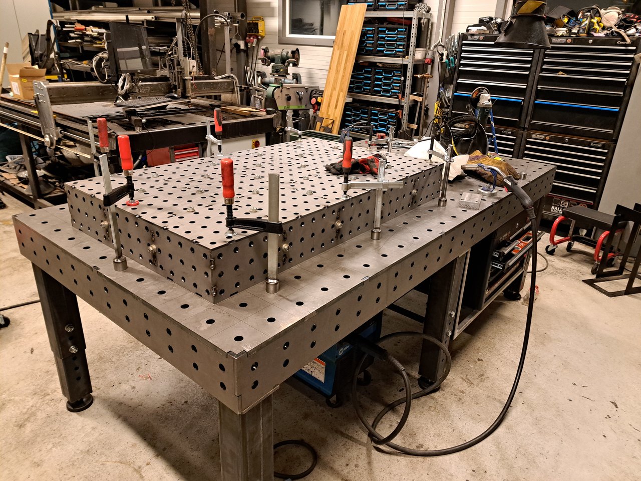

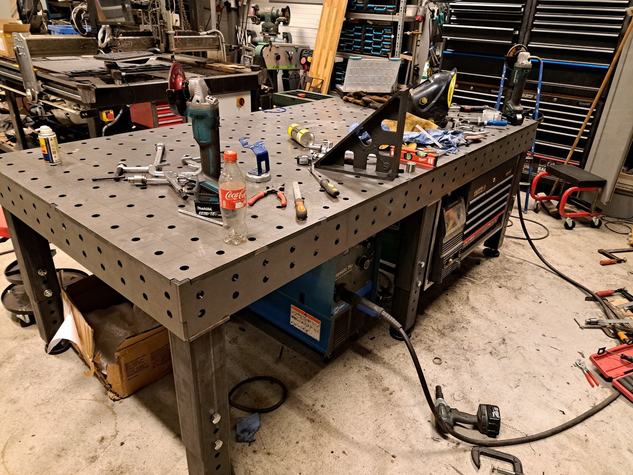

SM2UVU bygger ihop sitt svetsbord på mitt svetsbord. Riktigt klurig design för ihopsättningen där muttrar fälls in och används för att dra ihop delarna kontra traditionella där de har långa bultar eller gängstång.

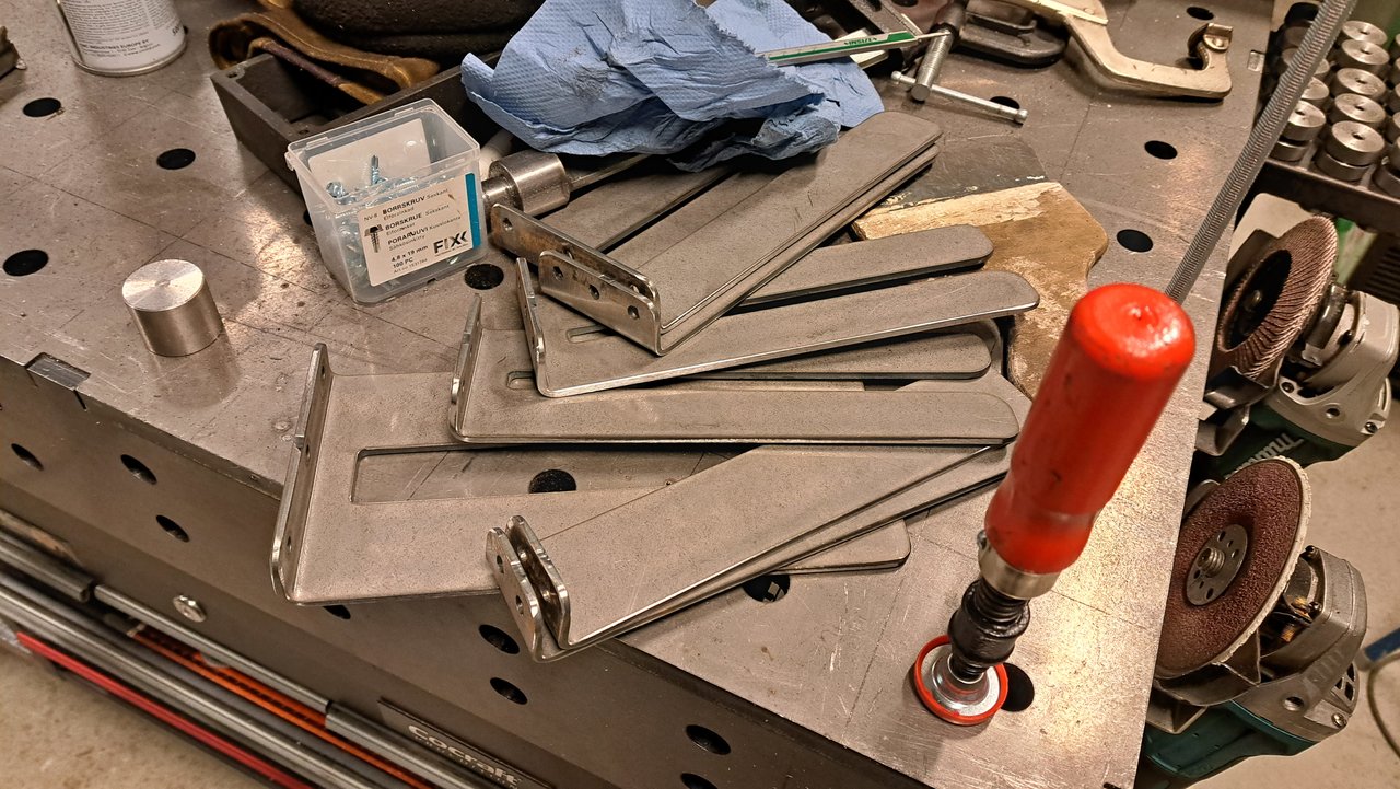

Jag fixade ett nytt bockverktyg för att bocka lite 4mm plåt för upphängning av tvingar mm

Bockat lite tvinghållare

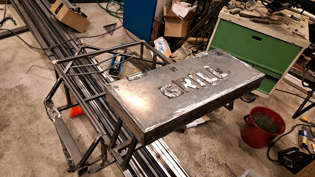

Ritat och bockat en låda åt brorsan som han ska grilla i

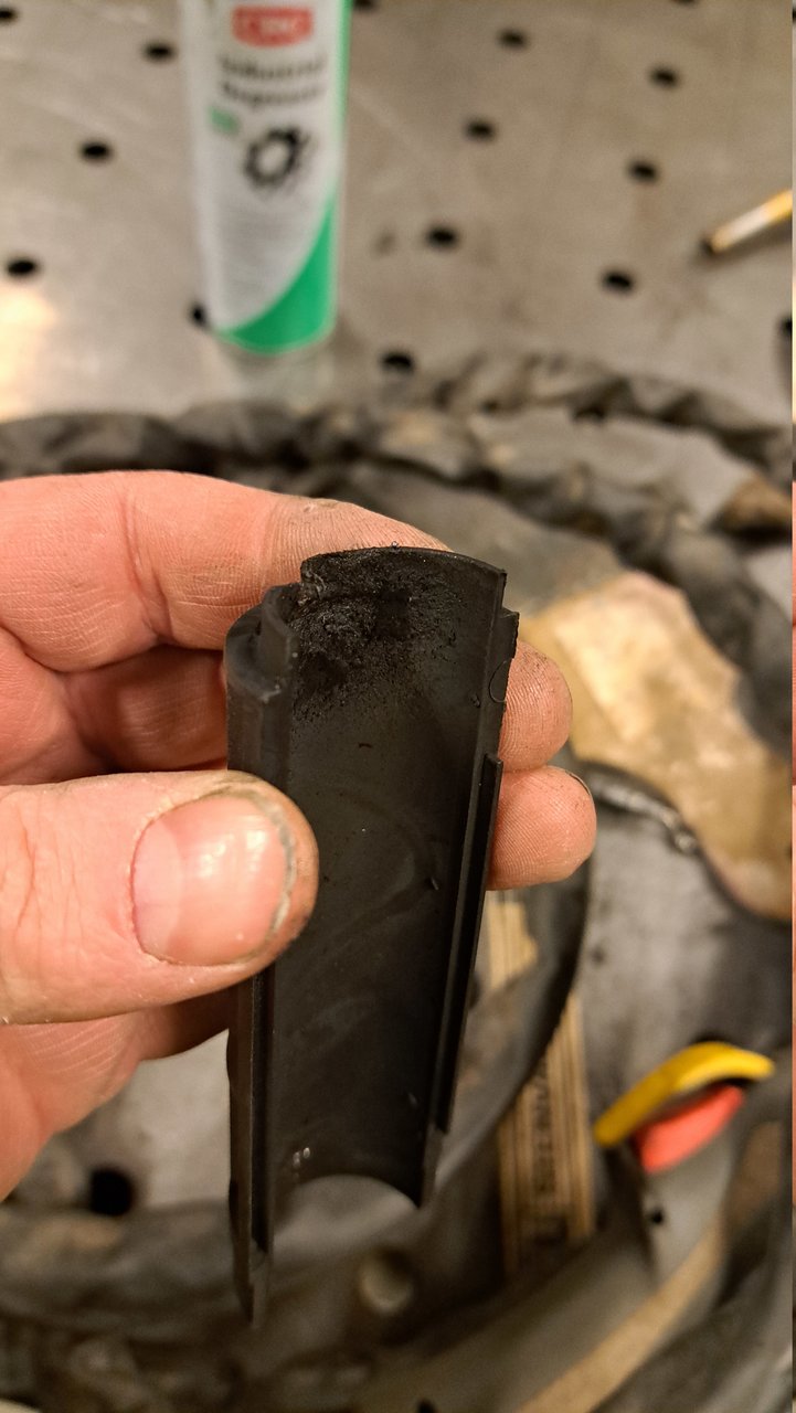

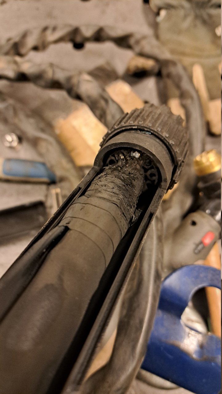

Lånade ut plasmaskäraren och det blev lite trasigt av nån konstig anledning. Men efter ett nytt slangpaket fungerar den igen. Detta är den billigare kinesplasman och inte min hypertherm tur nog.
Var nog HF-tändningen som hade fått lite läckage :) Polarn sa det stod en eldkvast ut ur kontakten.

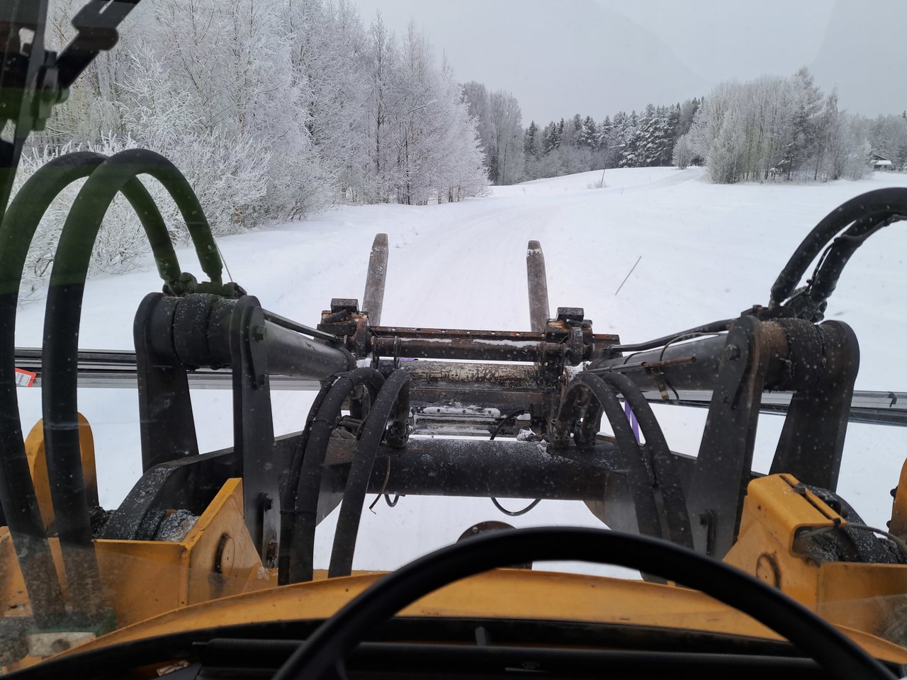

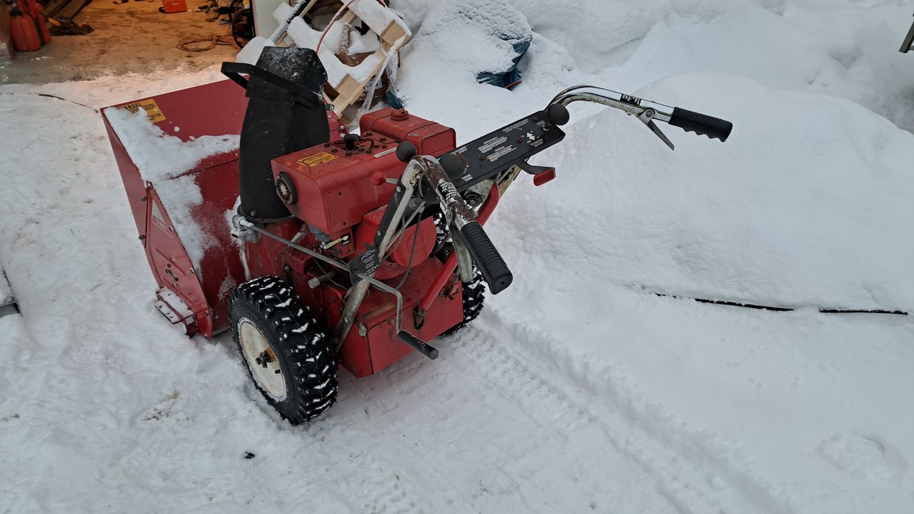

Fick en snöslunga som jag nu bytt förgasare på och den fungerar. Dock verkar remmarna kassa så jag har beställt nya.

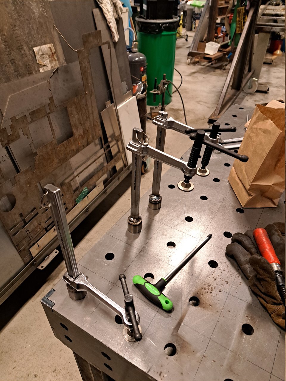

Modifierar tänger från fireball tools för att ha 20mm tappar istället för 19mm i det här fallet

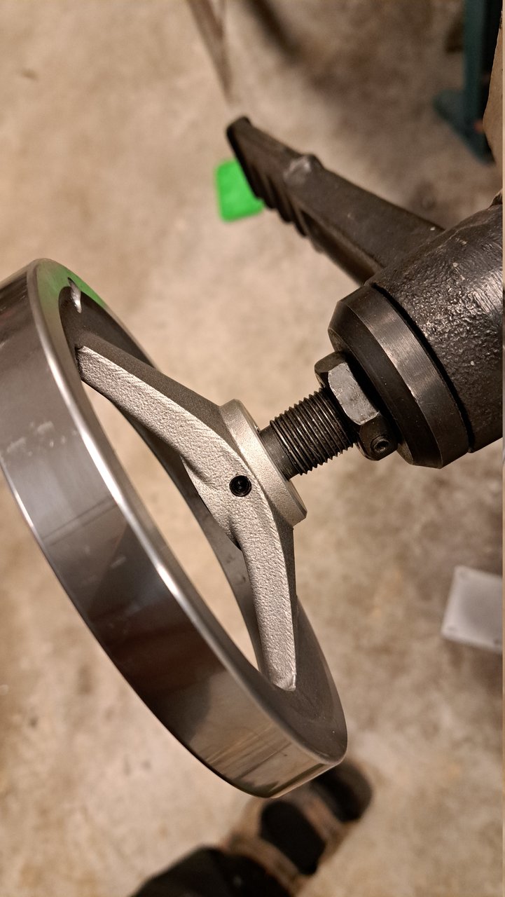

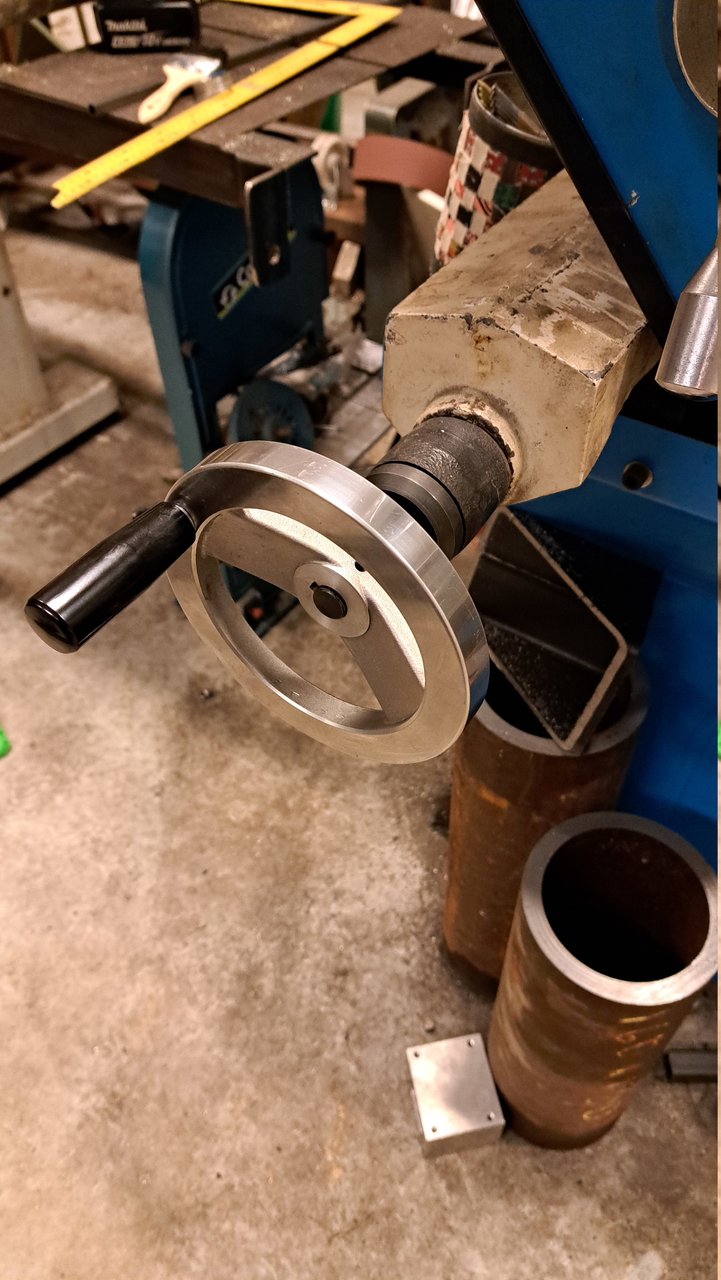

Hade råkat bryta sönder den gamla ratten i plast så jag beställde en ny i aluminium från wiberger som jag fick modifiera så den passade på 15mm axel istället för 14mm som den var gjord för.

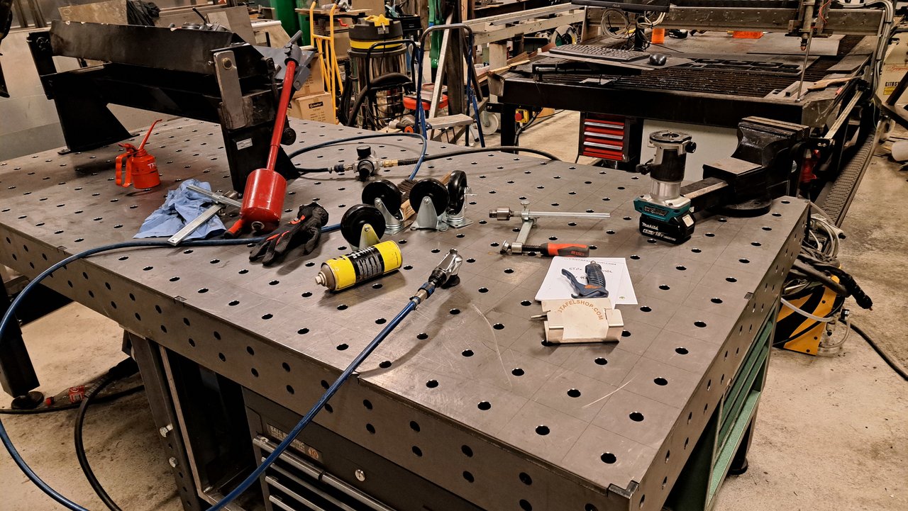

Myspys

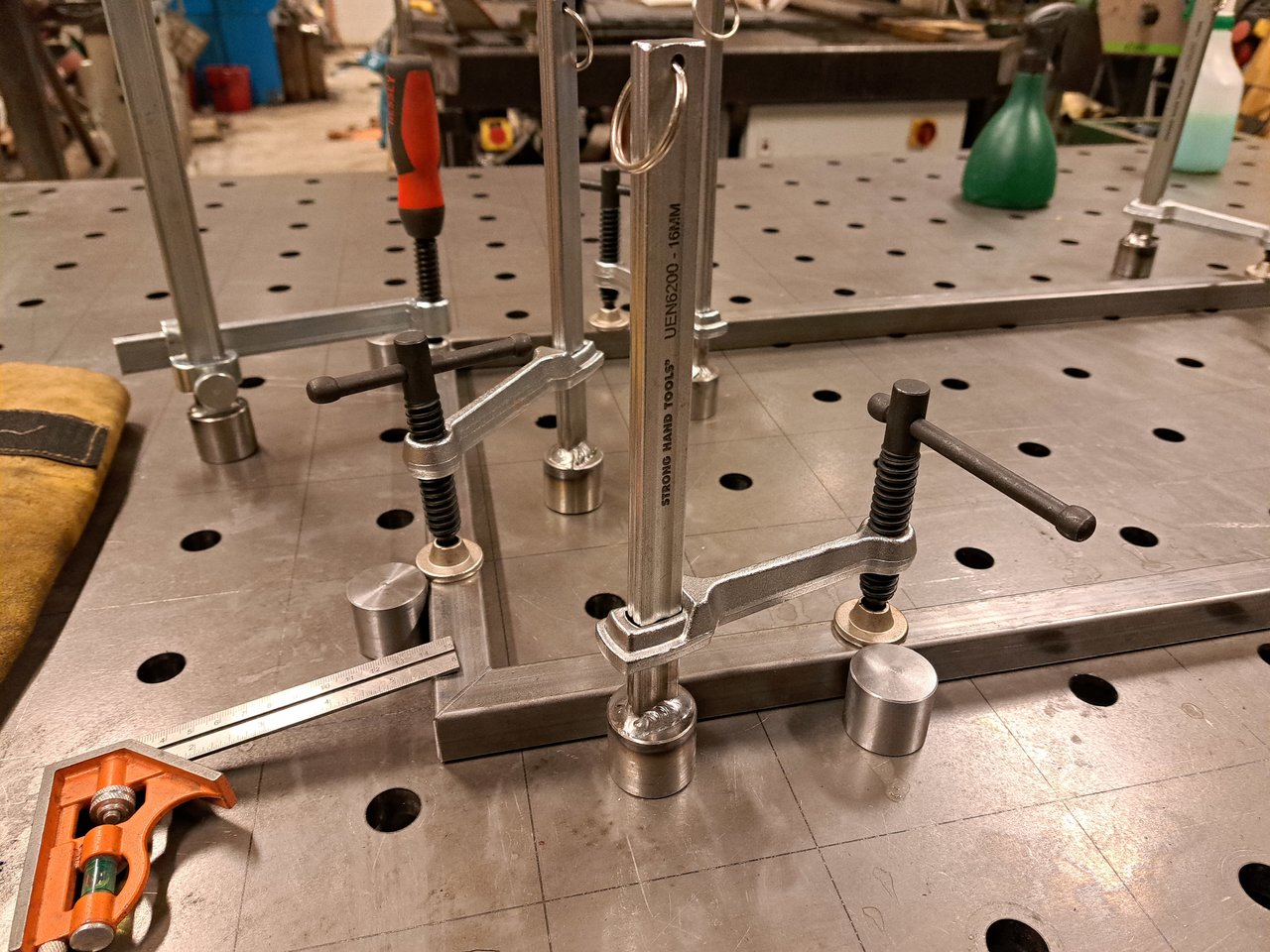

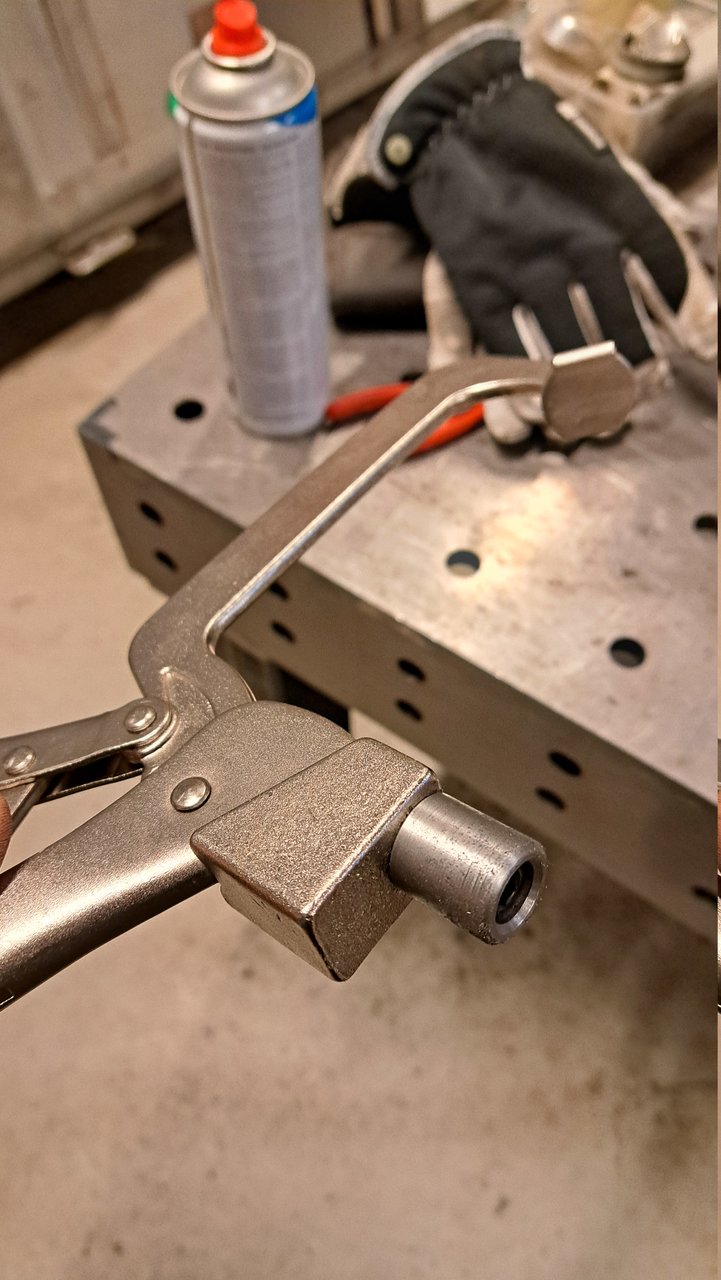

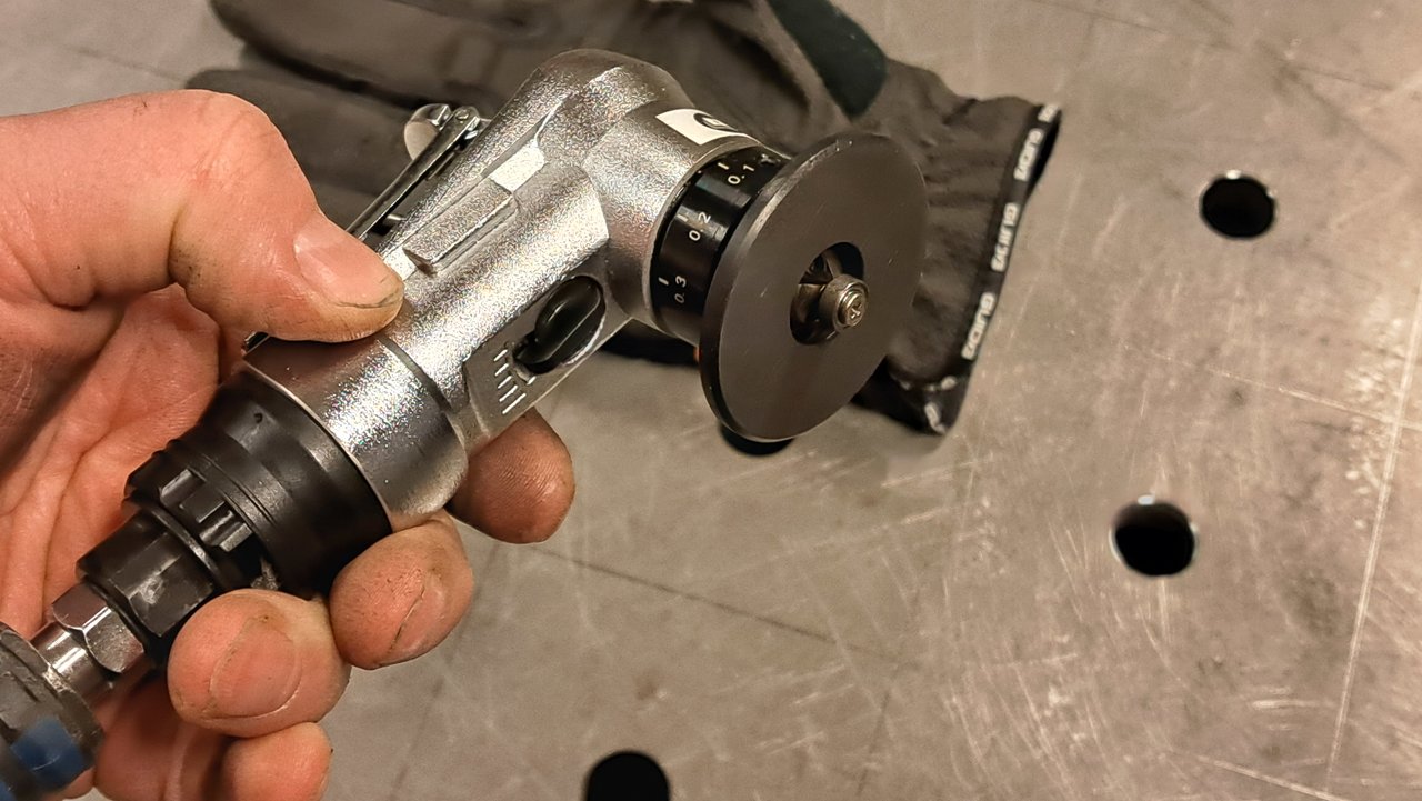

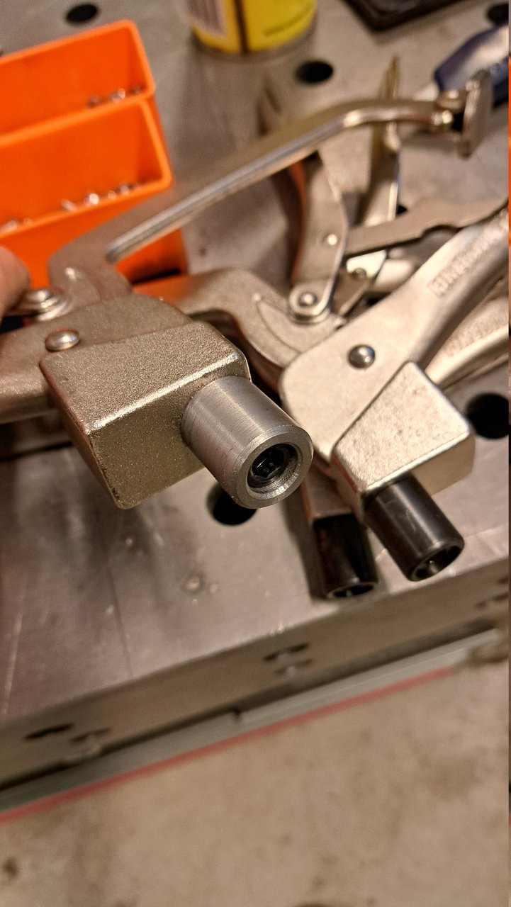

Ett fantastiskt verktyg jag köpte, "chamfering tool" med hårdmetallskär
Gjort en fasning på varje hål i bordet (på toppytan) och även gjort en fasning på kanterna. Detta gör det enklare att få ner tillbehören men framförallt är det mindre risk man råkar deformera hålen.

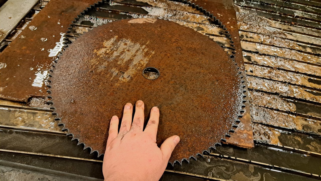

Skar ut ett kedjedrev till en snöslunga för traktor åt en polare
