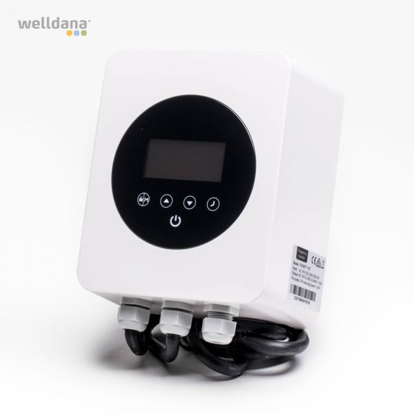

Jag hittade en sån här liten frekvensare som är gjord just för poolpumpar:
Mer info med manual och lite testprotokoll finns här: https://www.welldana.se/frekvensomrikta ... 1-kwh.html
I manualen står detta om vilka motorer den kan hantera:
Jag beställde en sån för 3300 spänn. Om jag kör pumpen på kvartsfart med den framöver så har jag nog tjänat in det utlägget innan sommaren.

Re: Projekt Stor-Erik, renovering av ångbogserbåt
Den frekvensaren funkar ypperligt!
Jag kopplade in den och ställde ner hastigheten till lägsta möjliga standardinställningen som jag tror var 1400 varv/min. Tyst och fin gång. Effekten sjönk från ca 600 W till 88 W men prestandan från värmepumpen är oförändrad.
