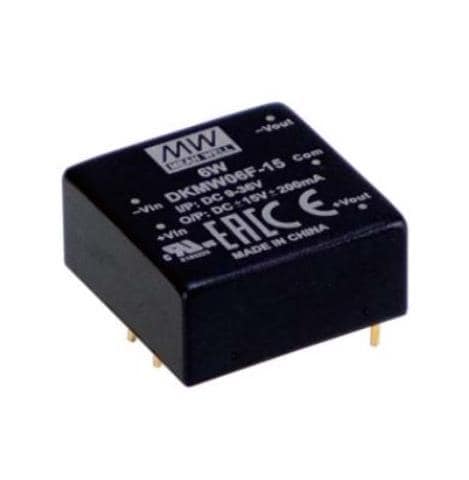

HEJ
Letar efter strömförsörjning ±24volt för att kunna använda ett Rane AC23 delningsfilter och två RANE ME30 EQ i en bil.
Finns anslutning på baksidan för DC input
Hittade några på internet, men dom är från Indien och skickar inte till Sverige.
Borde finnas att köpa i Europa med, men jag använder nog fel sökord, för jag hittar inte några.

Eller i Kina:
https://www.aliexpress.com/item/32924044001.html
Dessa omvandlare svänger ofta kring 100 kHz eller mer och det kommer alltid med lite skräp på utgången som kan mixa in sig på olika sätt med signalkedjan om man har otur.
Om det skulle bli så går det oftast åtgärda med lite extra filtrering.

De prylar jag har sett från Rane har haft filtret på alla in och utgångar vilket inte alltid är fallet på billigare audioutrustning.
Då Rane iaf förr hade schema på sin sida går det kanske att kolla om lägre matningsspänning fungerar mot lite mindre headroom. Tänkte att det då finns fler kraftomvandlare att välja mellan.

Mouser har flera varianter. Jag letade häromdagen efter en liknande fast med mindre uteffekt från Murata
men det var hos Digikey.
https://www.mouser.se/ProductDetail/MEA ... io5Q%3D%3D

Tack för svar och förslag.
Testar med DKE15A-24 MEAN WELL från TME.

Funkar som det ska med DKE15A-24
