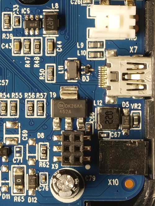

smd-komponent: (ON) DK26AA. Vilken fågel?
- JimmyAndersson
- Inlägg: 26680
Jag lyckas inte hitta vad det är…
Tillverkaren är ON semiconductor.
På kretsen står det DK26AA.
En ytmonterad komponent med tre ben på ena sidan och en lite större pad på andra.
Borde antingen styra on/off av spänning eller reglera spänningen.
Tips?
Och gärna länk till datablad.
Tips?

Re: smd-komponent: (ON) DK26AA. Vilken fågel?
En bild säger mer än tusen ord.
Kan kapslingen vara SOT223?
Glömde totalt bilden.
Måtten och utseendet stämmer med SOT223.
Så det räcker inte med kapseltyp och beteckning?
(En del har ju bra tabeller för sånt här..)
Nåja, då tar vi en bit av kretskortet också:
Det är tyvärr ett 4-lagerskort, så det är svårt att spåra banor.
Kontakterna till höger är, uppifrån och ner:
2st AAA-batterier.
USB.
DC in.
Den 6-poliga kontakten är analogt ljud ut.
(Det är ett USB-ljudkort från TC Helicon.)
Av någon anledning piper det från ljudutgångarna och jag vill fixa det. Därav frågan om datablad.
NDT452A nu när det kom en bild ned all information på kapseln. https://www.onsemi.com/products/discret ... s/ndt452ap
Nu fanns det ju till och med mer märkning som du inte ens hade nämnt.
Men utöver det är det ofta värdefullt att se lite hur komponenten är ansluten och vad där finns för kringkomponenter, i många fall kan det hjälpa för att gissa vad det är för typ av komponent vilket kan underlätta identifieringen.
