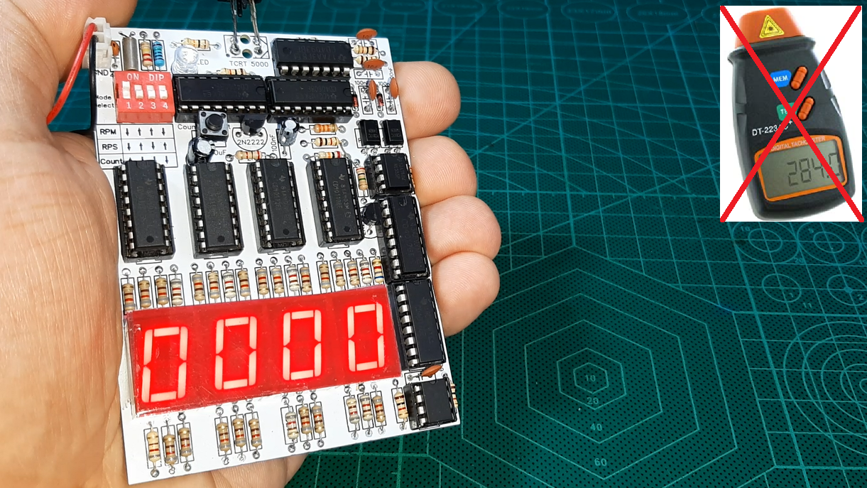

Tänkte först jag ska bygga en ...https://mousa-simple-projects.blogspot. ... thout.html
vilken duger gott och väl till mina behov.
Men sedan kom jag på att jag ju faktiskt har ett oscilloskop.
Så jag tänker om jag köper en TCRT5000 https://www.digikey.se/product-detail/s ... ND/1681167
så är steget inte långt tills jag har min "poor mans" varvräknare.
Finns något annat bättre förslag? (förutom då att låta bli att mäta varvtal)

Bygget ovan är ju en räknare med dela med 60 logik för att få RPM så den är inte svår att bygga
och är förmodligen trevligare att avläsa än en kommersiell historia som visar 346.7 rpm som fladdrar i siffrorna.
Med ett oscilloskop ställer man ,markörerna och avläser varvtiden och så får man ta fram miniräknaren.
