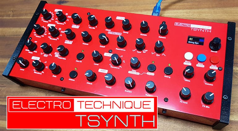

Jag blir sugen på detta också, dock är det så mycket prylar runt omkring som behövs, som jag inte har.
Vad jag förstår är det ett mjukvarubaserat open sourceprojekt, där man köper panel och mönsterkort och fixar retsten av komponenterna och kompilerar ner den senaste releasen av mjukvaran.

Re: Huggbäverns synttråd (nytt namn)
Tsynth ser onekligen spännande ut, men jag hade aldrig kunnat bygga en sån, som synskadad.
Förmodligen inte rent kunskapsmässigt heller, men för dom som kan är den nog ett Lyckorus.
Hittade en film som visar hur det kan bli assembled, med allt på rätt plats, och i en fin box.
Förstår verkligen vilken känsla det måste vara att bygga en egen synth, och sen spela på den.

Vill man bygga själv men inte från alltför mycket från grunden kan ju Tsynthen ovan vara en idé men kolla också Jasper, vilken bygger på en tidig synth: https://www.jaspersynth.co.uk/
