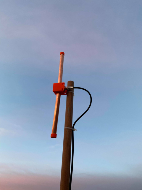

Går det att väderhärda PLA, så att det håller för väder och vind? Jag har gjort en 70cm dipol för att använda till min DMR-radio(kopparrör, BNC-kontakt och PLA). Fungerar klarlack? den borde åtminstone skydda mot vatten och UV-ljus..

Pla håller bra. Jag skrev ut en nyckel till vattenutkastare för fem år sedan som suttit ute året om och fungerar lika bra idag.
Jag har också gjort grejor som sitter konstant under vatten och det håller bra det med.
Finns säkert variationer mellan tillverkare och erfarenheter men jag tycker de håller bra.

Annars är PETG bland det bästa då det håller för evigt utomhus och är starkare än PLA och helt ok att skriva med även om PLA är lite bättre i den aspekten men går att få likvärdiga utskrifter ändå.

Snygg antenn, ovanligt med röda stumpar på en dipol. :tumupp:
Det lär finnas någon spraylack som är tillverkad för att skydda kretskort och liknande, vet inte vad det heter.
Det (sprayförsegling) borde väl kunna funka även för din antenn?

Spraya in och utsida så bör det hålla, fast vet ej om uv-strålningen ev påverkar.
