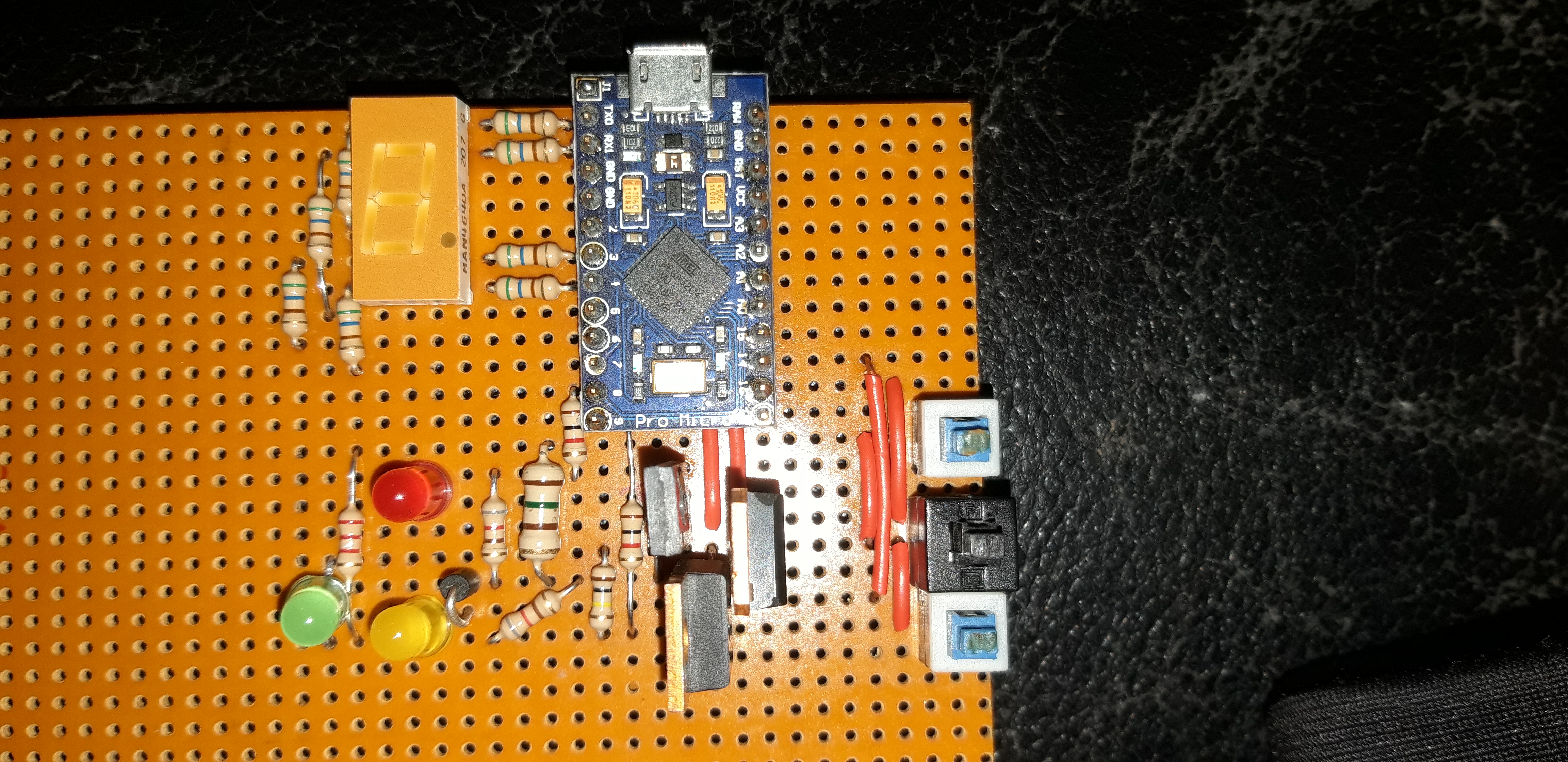

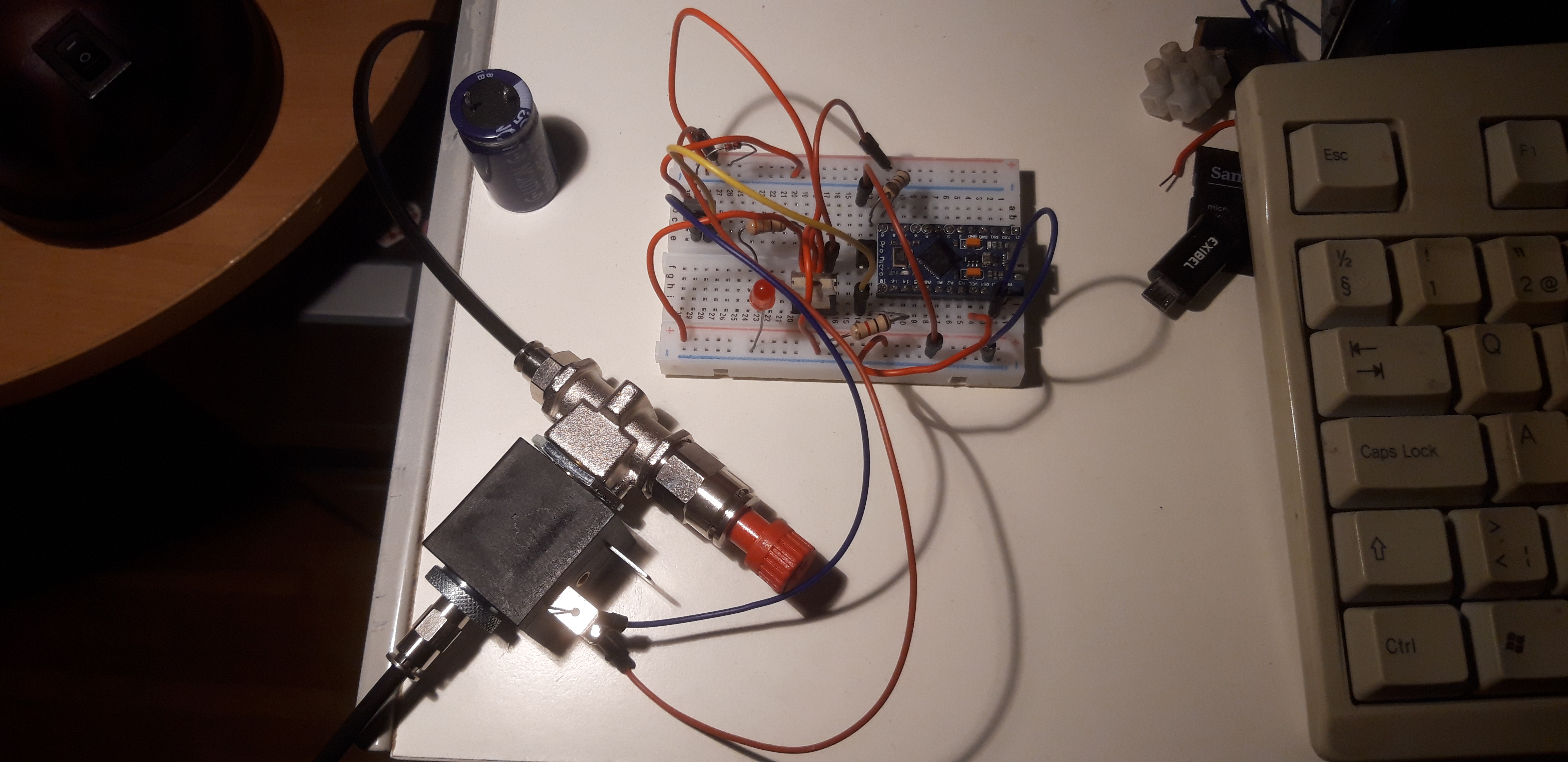

Automatisk ventilation, bränsleinjektion och laddning av tändkrets för potatiskanon.
En Arduino-klon (SparkFun Pro Micro) styr två transistorer. Den ena går till en trevägs magnetventil, som i ena positionen fylls med några milliliter propangas vid 1 bars tryck från en tryckregulator, och i andra positionen släpper ut denna lilla gasvolymen till kanonens brännkammare. 25 gaspuffar à 3 ml (efter expansion till atmosfärtryck) räcker. Ventilen kan mäta ut 5 puffar per sekund - går den snabbare tappar den precision.
Den andra transistorn styr en luftmadrasspump som blåser ur avgaserna efter förra skott.
En kondensator på kanonen laddas via det stora motståndet, och driver en flyback-trafo från en gammal CRT för att ge gnistan som antänder gasen.
Övre och nedre knappen styr om mittknappen ska starta blås, bränsle, båda i sekvens, eller om kretsen ska köra startsekvens (blåser ur luft ur gassystemet) eller avslut (tömmer systemet på tryck om gasflaskan är stängd).
7-segmentsdisplayen visar vald funktion med bokstäver, eller antal sekunder blås eller pulser gas som kvarstår. Varje bokstav visas i 250 ms, och detta är fullt läsbart. Alla bokstäver kan visas förutom k, m, q, w, x, å, ä, ö. Egentligen är det overkill, men jag hade alla komponenter och I/O-portar och kunde inte låta bli. Det var en kul liten utmaning. De andra dioderna visar status för transistorutgångar och kondensatorladdning.
Den som vill läsa mer om projektet, och se fler bilder och framtida uppdateringar, kan följa min tråd (på engelska) på spudfiles.com:
https://spudfiles.com/viewtopic.php?f=2 ... 48c0deeff6
