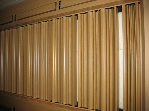

Jag kan lite fördjupa mig i rumsakustik lite senare när jag vaknat riktigt och fattat varför breda bandet inte funkar.
Men först, inget lutar i lådan. Låter man lådan luta lite hursom bryts reflektioner upp och man begränsar ”burkljud”. I en udda konstruktion jag såg en gång hade man limmat några fyrkantstavar i solfjäderform i lådans bakstycke. Detta skulle bryta upp resonanser ..... :doubt:
Vill man ha mer/djupare bas är hörnplacering att föredra. Rummet samverkar med högtalaren och blir, i princip, ett linjärt horn. Högtalarplacering är oerhört viktigt, och givetvis hur rummet ser ut. Jag hade en kompis som hade ett rum som nästan var kubiskt. Behöver jag säga att han hade problem?!

Vissa noggrant matematiskt beräknade skärmar som plockar bort alla frekvenser enligt vissa mönster förekommer också hos somligt folk.
Jag skulle vilja säga att ett vanligt (vardags)rum med stoppade möbler, gardiner, mattor och annat som absorberar ljud eller bryter reflexioner har man nog de flesta problem ur världen. Om man vill syssla med de där frekvensätande panelerna - arrangera böckerna i bokhyllan efter alla konstens regler:
