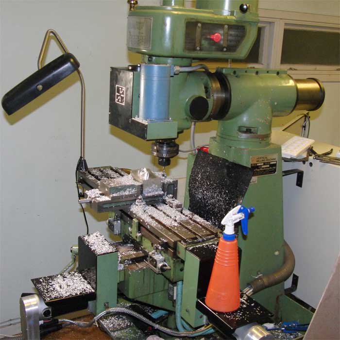

Först lite bakgrund. :)
Jag flyttade ner fräsen i nya källaren i höstas , men först nu har jag tagit mig tid att koppla in den igen, och jag passade på att koppla in en USB SmoothStepper som jag hade liggandes för att undvika att behöva köra med paralellport som jag har använt tidigare.
Det mesta gick rätt bra förutom att få varvtalstyrningen av spindeln att fungera riktigt.
Jag har ett "Combo board" från campbelldesigns ,( som inte verkar finnas längre, konstigt, var ju bara 13 år sedan jag byggde styrningen till fräsen... :humm: )
Det har en reläutgång samt en 0-10v utgång jag använder för att styra frekvensomriktaren genom att skicka "step/dir" signaler på pinne 1 och 14.
Det fungerade fint när jag körde med paralellporten och efter lite inställningar med smootsteppern så kan jag starta spindeln via MDI, tex "M3S1000" eller "M3S2000" och spindeln startar på rätt varvtal.
Det jag tycker är konstigt är att jag inte kan justera varvtalet utan att först stoppa spindeln.
Tex så kan starta på 1000rpm med "M3S1000", men provar jag ändra varvtalet till 2000rpm med "S2000" eller "M32000" så händer inget utan jag är tvungen att ha ett spindelstopp "M5" först innan jag startar spindeln igen med det nya varvtalet med "M3S2000".
Jag kan inte heller starta eller justera varvtalet via "Spindle speed" på huvudskärmen.
Är detta något som någon annan har varit med om eller vet hur man fixar ?
