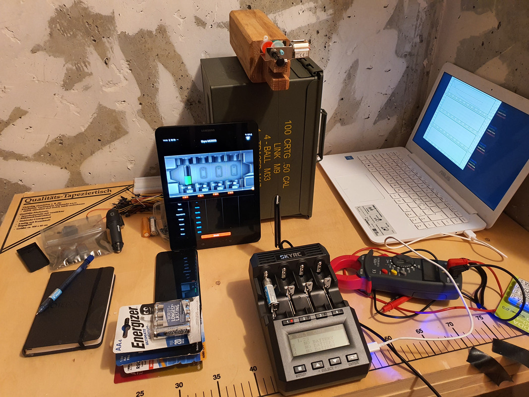

Har införskaffat en SkyRC MC3000 som jag tror har tagits upp i detta forum tidigare, detta är den uppdaterade modellen vilken har fungerat problemfritt för mig. Däremot är jag inte tillräckligt påläst för att kunna tolka alla resultat =/ Jag har alltså inget omättligt behov av att ladda batterier men att analysera är kul och intressant.
Ett exempel är dagens mätningar; 4st alkaliska AA/1.5V av olika märken laddas ur med 0.9A med 0.95V som minst tillåtna vilket resulterade i 864mAh/57:52, 1013mAh/01:07:45, 963mAh/01:04:25 och 997mAh/01:06:43.
0.9A är naturligtvis en ganska hög kontinuerlig urladdning för ett AA oavsett sort men målet är inte alltid att hitta optimala förhållanden så att säga. Det intressanta blir naturligtvis jämförbara data mellan olika produkter.
Efter att ha tappat ur batterierna enl. ovan steg voltvärdet för samtliga batterier från 0.95V till ca 1.3V och så ganska snabbt, säg under 1 minut tills de stabiliserat sig. Inte helt ologiskt men jag begriper det inte fullt ut och valde därefter att ladda ur det sämst presterande igen fast denna gång med 0.3A ned till 0.9V. Detta resulterade i ytterligare 540mAh/01:48:07 och denna gång gick det från 0.9V till 1.19V efter avslutad urladdning.

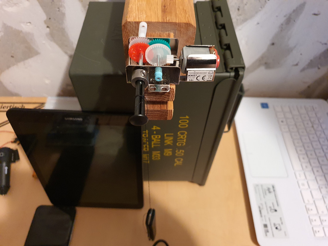

Nu har jag knåpat ihop något, kalla det för en apparat är väl att ta i och särskilt användarvänlig är den inte ännu men var tvungen att testa. Det gick sådär, såhär mena jag:
Motorn är på 1.5V-3.V och utväxlingen är 1:60, motorn som följde med dreven var på 3V men går rätt tungt även då så den byttes alltså ut. Detta resultera i lite mekelimang för att få ihop det och för stunden är passformen ok men lite väl nära kortslutning. Ska fila lite på hållaren men ville som sagt först testa idén. Vikten är 45g vid detta test.
Nu har jag inte satt någon baseline men detta var med ett nytt AA1.5V alkaline, nästa steg blir att bygga för god repetition och sen ska jag klura ut någon måttstock.

Rackarns pillrigt att få ihop något för 1.5V =) Bytte utväxling till 1:288 för att få ut längre arbetstid på en bestämd längd men idén baktände. 1:60 hade gått bra men nu var det allehanda problem att få snurr på motorn någorlunda konsekvent, fick veva igång den med fingret och annat återkommande otyg. Hade sett över "växellådan" i omgångar men icke, skramla tillslut fram labbaggregatet och finlirade med inställningarna tills motorn gick på 1.5V-ish.
Ähum.. 1-1.5A för att sno runt några plastdrev utan last? Nu kunde jag i.a.f. se resultat före och efter jag svor åt dreven, vips var väl att ta i men snart var jag nere i 0.4-0.5A under samma förutsättningar. Men, allt är enorma strömtjuvar i dessa låga tal så trots att jag lödtenna fast arduino-spretar och kopplade direkt på batterihållare utan brytare så tappa den 0.3-0.4V. Testade Wagoklämmor, jag vet, bara för att det skulla ha varit smidigt och 1.5V blev plötsligt 0.6V :doh:
Känns som att jag får komma på något nytt, ska klura lite till =)

Kan ha missat lite, men undrar vilken modell det är som syns på bilden.
Den som kan ladda 18650 (tror jag) med USB för inkoppling till datorn.
(den uppdaterade modellen)
Själv laddar jag med BT-C3100

Det står på första raden i tråden =)
https://www.skyrc.com/MC3000_Charger
Trevlig makapär, enda kluriga jag har nu är ett den enl. specifikation ska kunna exportera csv-fil från PC som i sin tur går att importera i excel. Jag lyckas dock bara spara bmp vilken jag faktiskt lyckades lura in i excel men resultera bara i en massa tecken utan ordning oavsett formatering. Mejlade tillverkaren, Kina, och frågade hur det var tänkt. Fick faktiskt svar på någon dag trots det kinesiska nyåret som nalkas och bacillerna f.ö. där de bad om en video vilken de nu har fått. Med lite tur o bra väder har jag ett svar imorrn men gissar på nästa vecka.

Rent fysiskt är det USB, A till micro och sen SkyRC's egna program som heter MC3000 Monitor. Dom har ett annat som heter ChargeMaster vilket dom i samband skyltar med på hemsidan men det specar inte MC3000 så.. Kina =)
Dom tipsar själva i manualen om att det finns tredjeparts dock inget specifikt, så nej inte testat men vid tillfälle ska jag kika närmare på det. Tack för tipset!
